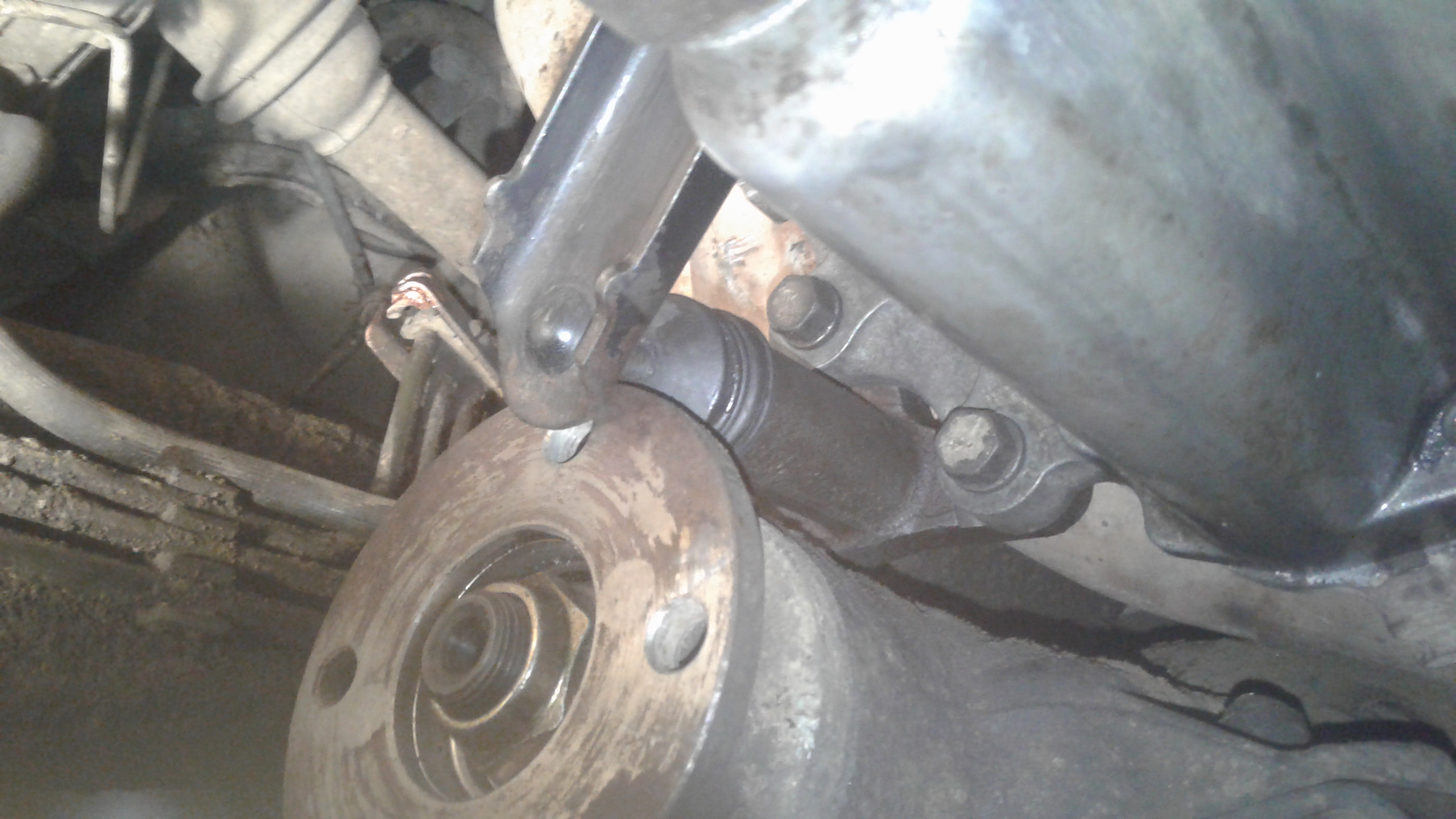

Вобщем, попробовал.
Вот такая фигня получается: И это мост ещё не на месте.

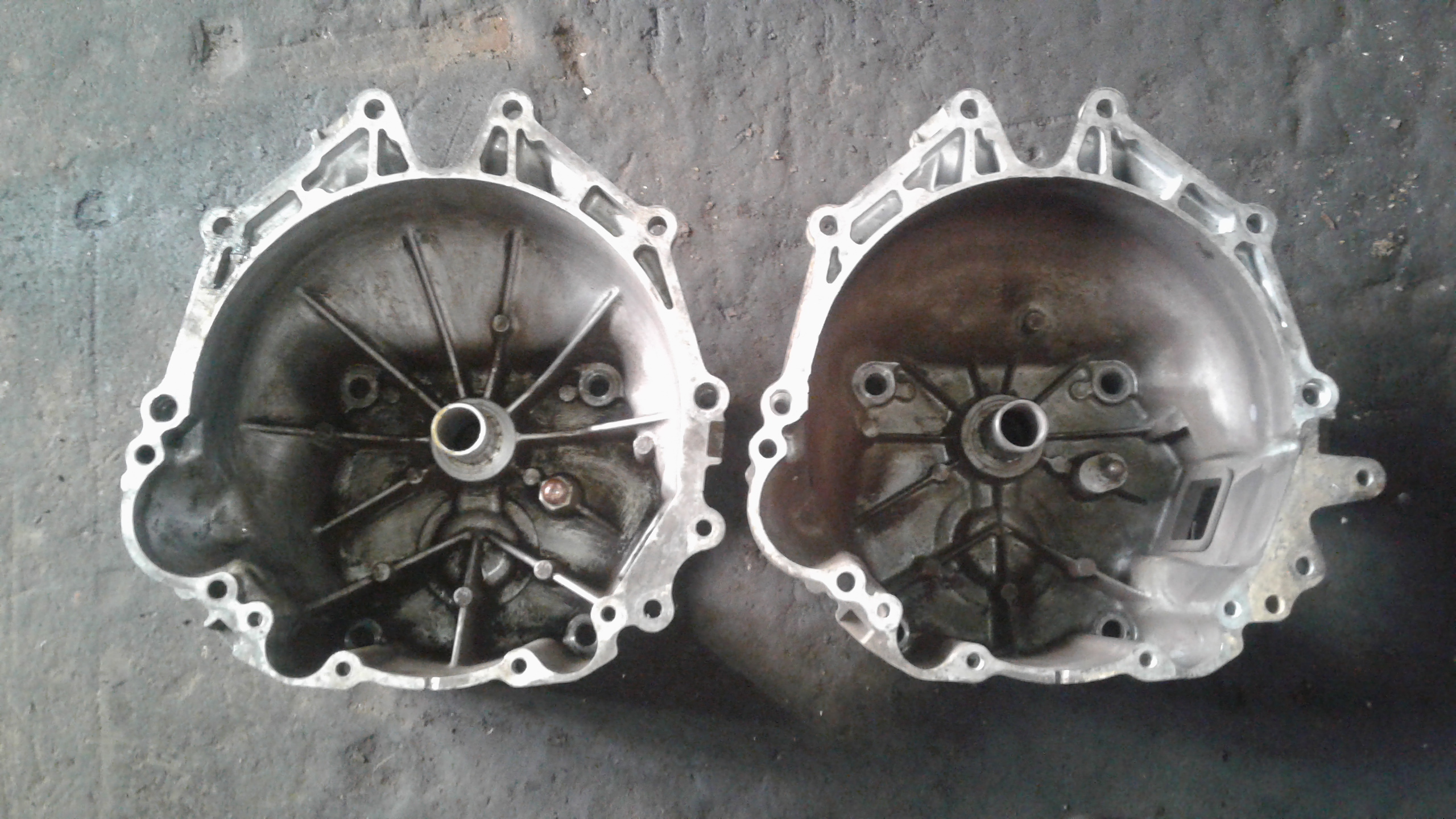

Re: На МПС1 3л МКПП
А есть возможность сделать фотки двух колоколов рядом?

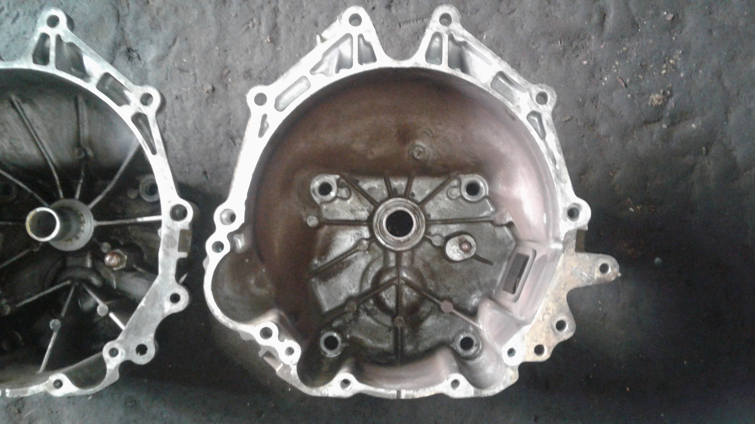

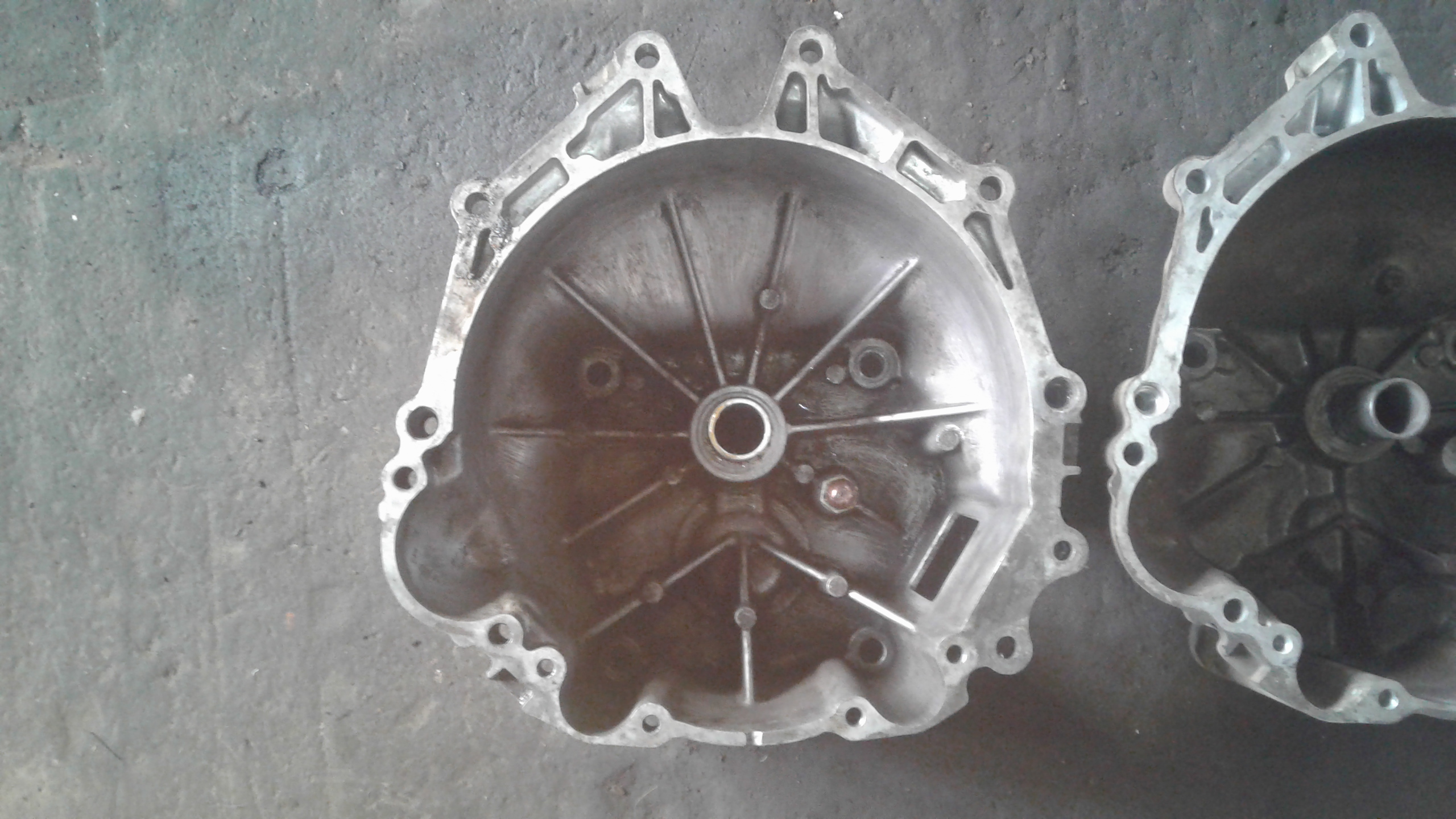

Re: На МПС1 3л МКПП
Как обещал.
Спортовский справа.
Кстати, ремкомплекты отличаются длиной пыльника. У спорта пыльник и шток длиннее. Поршни одинаковы.
