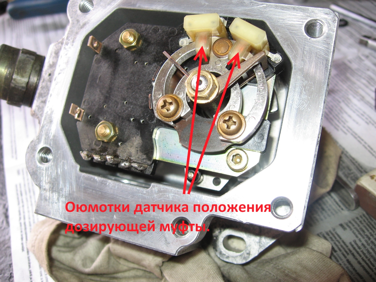

Сам по себе позиционер дозирующую муфту на 4500 оборотов ставить не будет. Для этого ЭБУ должен генерировать на его электромагнит при помощи ШИМ соответствующие импульсы. А ЭБУ этого не сделает, если корректно видит показания дифдатчика (actual CSP).
Моё мнение совпадает с мнением Виталия. Подключить сканер и сравнить заданный и фактический CSP. Предполагаю, в момент самопроизвольного набора оборотов фактический CSP (control sleeve position, положение дозирующей муфты) будет показывать погоду в Кампучии. С выходом из строя самого дифдатчика я не сталкивался, скорее, крошится изоляция в жгутах проводки ТНВД. На КЗ в коннекторе позиционера (моя любимая тема) не похоже, симптомы не те.
Привод дроссельной заслонки может греться от постоянной работы. Не исключено, что ЭБУ пытается сбросить обороты, ограничив количество воздуха на впуске, а поток там на 4500 об/мин - будь здоров.
Также я бы проверил датчик педали газа (APS1). Включить зажигание и плавно нажать газ. Вольтаж (грубо) должен меняться от 1В до... блин, не помню. До 1,5В вроде. Меняться, естественно, пропорционально нажатию.

Сейчас начал менять цепь ГРМ т.к. прокрутил двигатель против часовой стрелки (по незнанию) в результате почти срезало верхний успакаитель. Закончу эту работу начну дальше с ним воевать. А вы можете подсказать где расположен датчик CSP?Злыдня писал(а):Сам по себе позиционер дозирующую муфту на 4500 оборотов ставить не будет. Для этого ЭБУ должен генерировать на его электромагнит при помощи ШИМ соответствующие импульсы. А ЭБУ этого не сделает, если корректно видит показания дифдатчика (actual CSP).

Это не один датчик. Их два. Датчики положения дозирующей втулки. Они внутри ТНВД.
