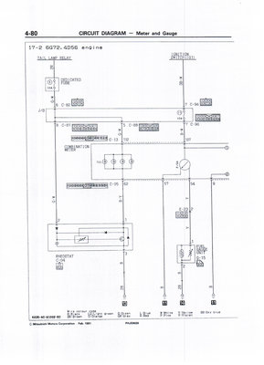

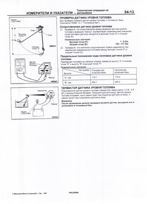

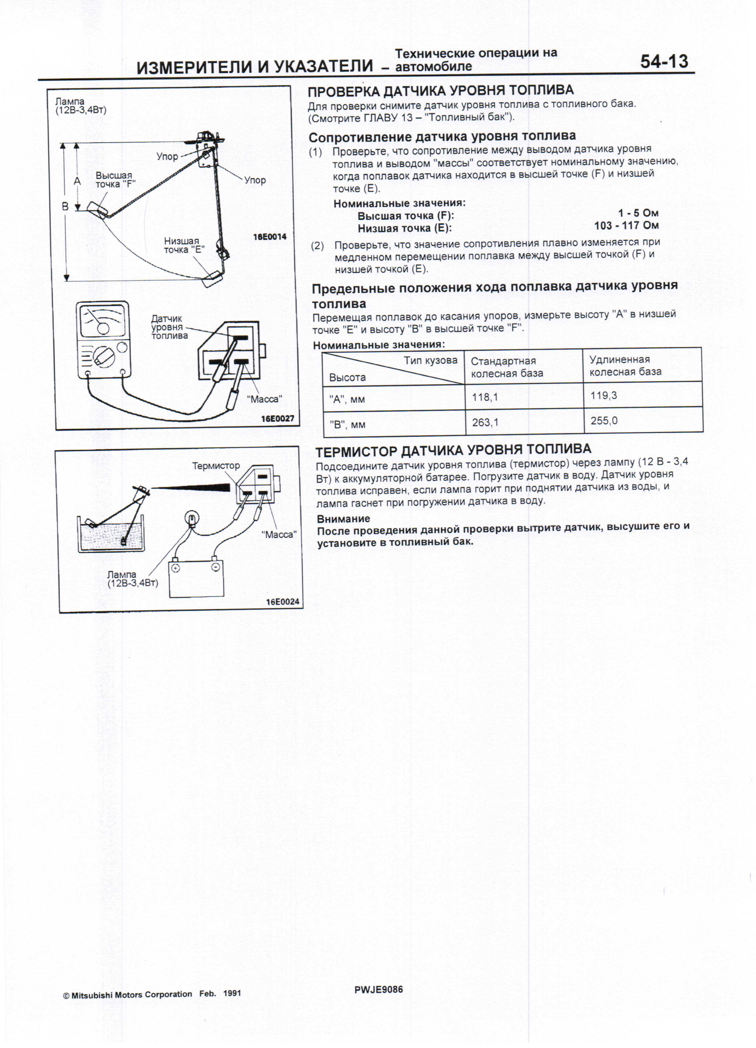

Да что вы спорите, одинаковые..., разные.. Есть же мануалы и схемы, все это там подробно расписано. Вот сам датчик:
А если полистать схемы, то видно, что напряжение на него идет через замок зажигания, а стрелка не падает потому, что прибор-указатель сбалансированной системы, и при снятии напряжения стрелка все равно остается там, где была.

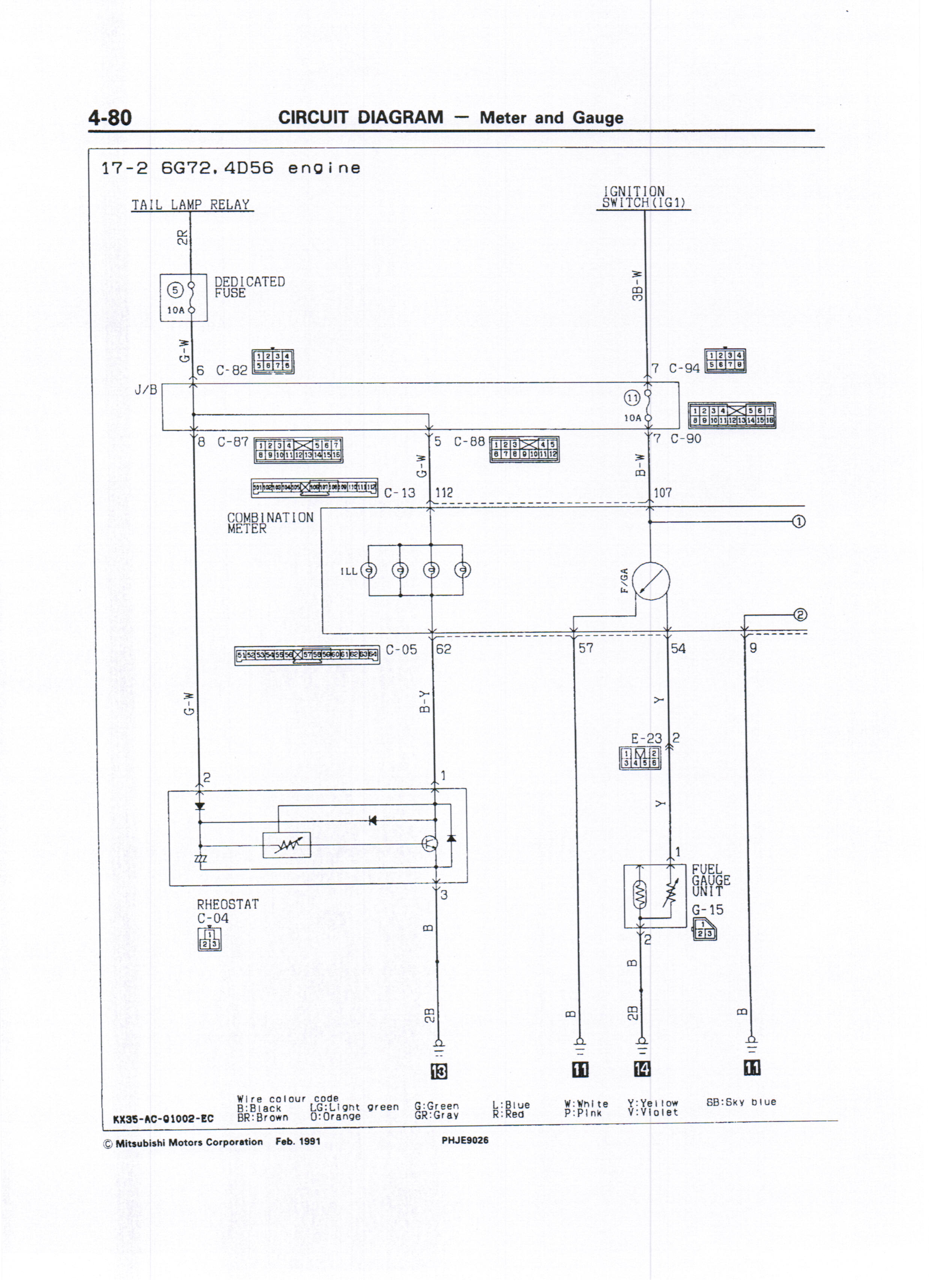

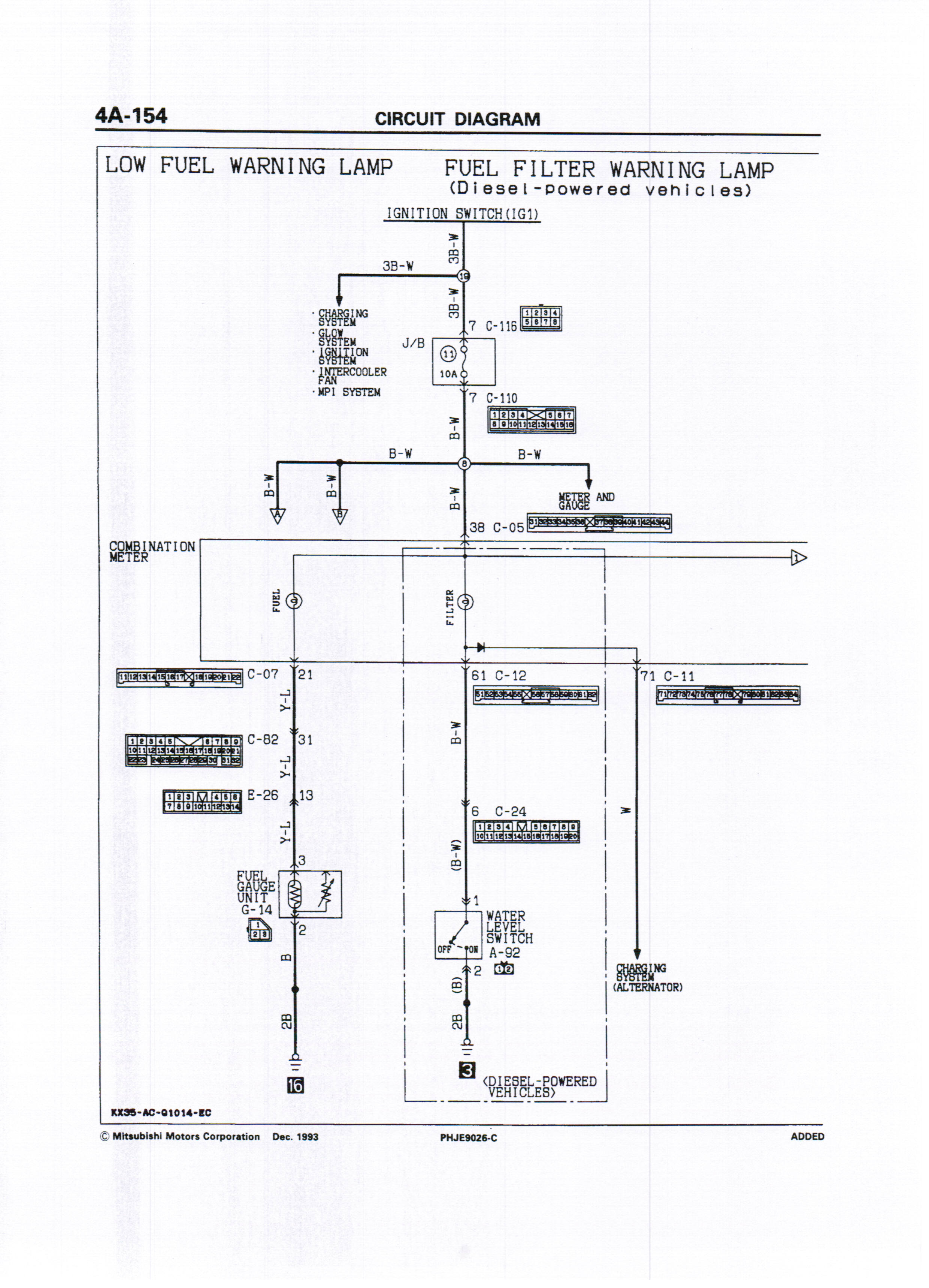

олег1708 писал(а):и все таки по поводу подключения лампы с термистора? кто нибудь знает как ее подключить напрямую (куда на приборке провод цеплять)
Мне непонятно, а зачем напрямую на приборку? От родной проводки что, вообще ничего не осталось?
Лови схему, надеюсь разберешься. Разъем С-07, 21 контакт.
