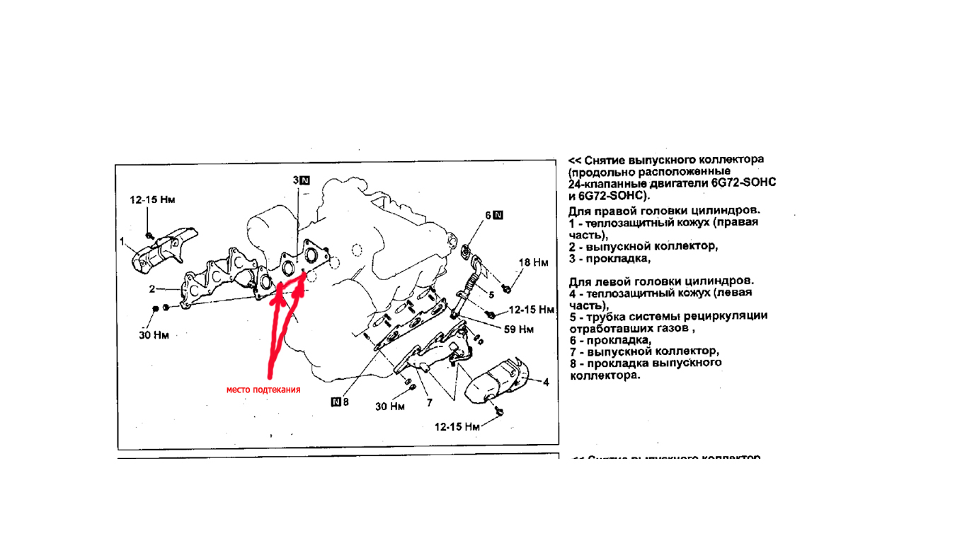

Montro 3, 6G74 SOHC. Обнаружил подтекание масла из под прокладки выпускного коллектора правой ГБЦ, между двух нижних центральных шпилек. (в антифризе масла нет, и в масле антифриза нет) Гайки крепления коллектора немного подтянул, не помогло, продолжает подтекать. Может ли протекать через шпильки крепления коллектора. Выходят ли они в масленый канал ГБЦ.
На схеме указал место подтекания, ДВС 6G72, но суть та-же.

Да скорей из под уплотнения под крышкой течёт.

Под заливной и клапанной крышками сухо.dvm99 писал(а):Да скорей из под уплотнения под крышкой течёт.

Место течи обнаружил, когда все отмыл. Долил масло до нормы, и при поднятии оборотов до 4000-5000, наблюдая с ямы.

Была такая хрень, я шпильку коллектора на герметик посадил. Второй год всё ок.szr писал(а):Montro 3, 6G74 SOHC. Обнаружил подтекание масла из под прокладки выпускного коллектора правой ГБЦ, между двух нижних центральных шпилек. (в антифризе масла нет, и в масле антифриза нет) Гайки крепления коллектора немного подтянул, не помогло, продолжает подтекать. Может ли протекать через шпильки крепления коллектора. Выходят ли они в масленый канал ГБЦ.

Спасибо. Значит я правильно думаю, что шпилька выходит в масленый канал ГБЦ.Chumahod писал(а):Была такая хрень, я шпильку коллектора на герметик посадил. Второй год всё ок.szr писал(а):Montro 3, 6G74 SOHC. Обнаружил подтекание масла из под прокладки выпускного коллектора правой ГБЦ, между двух нижних центральных шпилек. (в антифризе масла нет, и в масле антифриза нет) Гайки крепления коллектора немного подтянул, не помогло, продолжает подтекать. Может ли протекать через шпильки крепления коллектора. Выходят ли они в масленый канал ГБЦ.

Ребятки доброго всем! реально шпилька в маслоканал входит? Что то мне кажется что это из области фантастики)))) КТо может дать 100% инфу? Симптомы похожие.

А фантастики и нет.
верхняя шпилька выходит насквозь под клапанную крышку. Дальше думай (а лучше просто посмотри) сам!

Посмотрел.
НЕТ там сквозных отверстий. Просто отливы.
Если допустим длинную шпильку закрутить, то может появиться. ))

Вот тогда объясни пжлст нам мил человек, убогим и сирым - с какого хрена у нас по резьбе шпильки выпускного коллектора масло прёт?

Как вариант, кто-то слегка "нафакапил" при проектировании башки, и в отдельных редких случаях на месте "отливов" возникают ДЫРЫ
Либо бывают шпильки "не той системы" (длинные?).
В любом случае, раз проблема имеет место быть, а причина ее ясна как божий день - не вижу проблемы перед вкручивание шпильки макнуть её в термостойкий герметик.

Эт всё все знают!szr писал(а): ↑10 мар 2017, 10:58 проектировании башки, и в отдельных редких случаях на месте "отливов" возникают ДЫРЫ

Паш, всё сугубо индивидуально. А по-просту ХЗ почему.
Но факт остаётся фактом. На заводе эту дырку не проектировали. ))

Вот! О том и речь - посмотреть!
У некоторых действительно начинает течь именно после снятия/установки коллектора. Но почему то бывает и без таковой
Видать, стенка действительно, совсем - совсем тонкая

А когда на "целке"? Раковина при литье или брак обработки ? У меня других вариантов нет

Спасибо парни) полезу смотреть куле делать - бошки снимал когда то - возможно дырка там теперь есть)))) меня эта течь уже одолела сначала упражнялся с крышкой (она замята заливал ее делал плоской и на герметик садил) но поехал на алтай и опытным путем выяснил что лилось из под маслозаливной крышки поставил уплотнитель теперь там не течет но потекло с другой стороны со шпилек
А еще такой вопрос у меня картерные газы прут сильные износ движка уже клапан PCV рабочий но я так понимаю уже не справляется этот дымоотсос) как думаете если просто в атмо выведу картерные каналы будет лучше? возможно эта маслотечь еще от картерных а движок бегает еще что то лезть в него не хочется.
