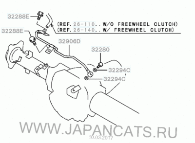

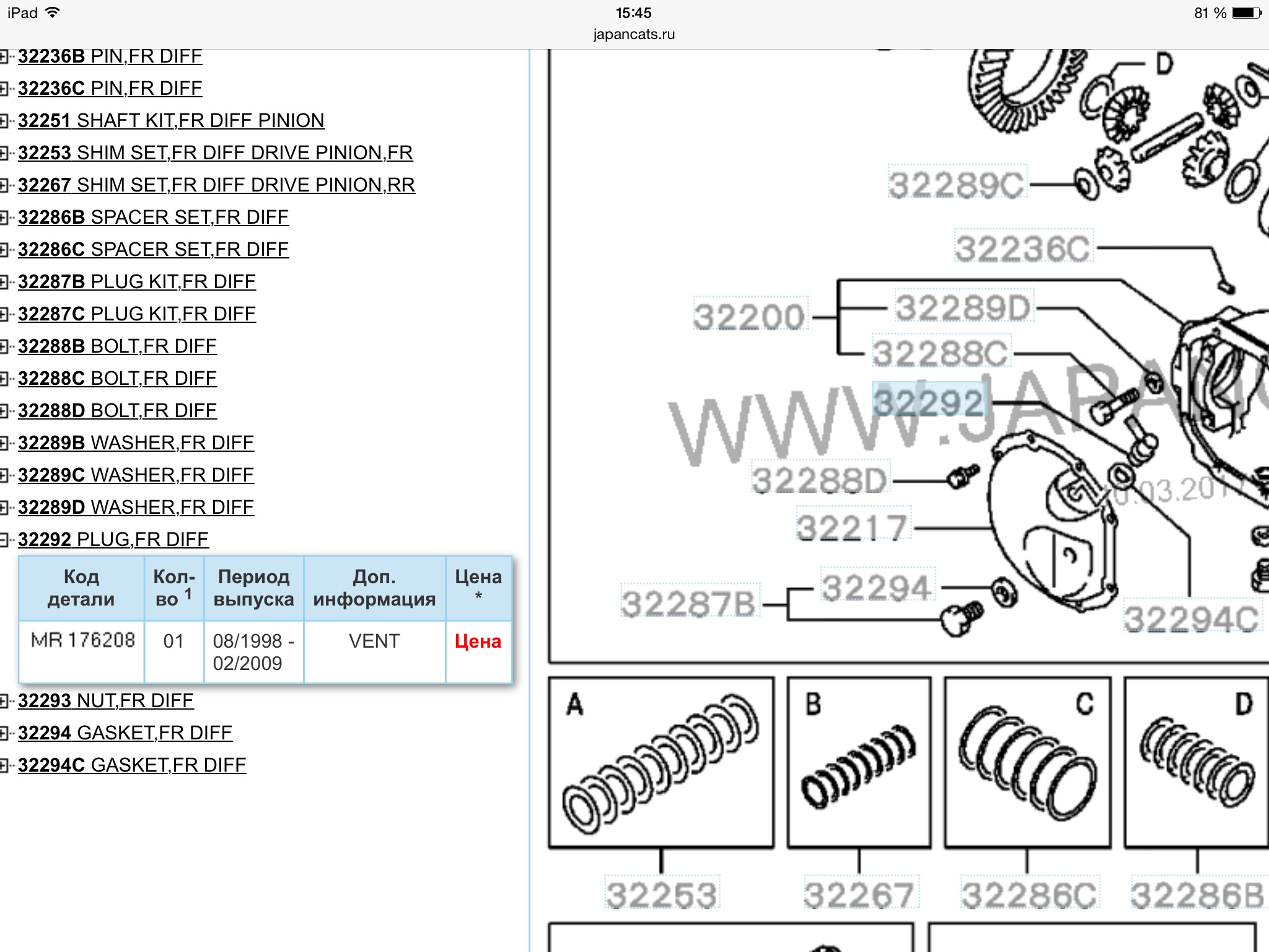

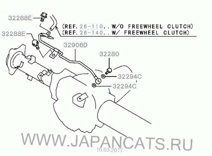

Пользуясь случаем, спрошу...
Юр, а с Японии вот с так им сапуном приходят машины?
Отдельно эти сапуны продаются у тебя?

dvm99 писал(а):Во!
Отдельно продаются?
Дим, каких только чудесатых сапунов не видел.
Но такие редко.
Щас вроде даже и нет.
ftsyuri1@mail.ru

Жипер писал(а): Дим, каких только чудесатых сапунов не видел.
Но такие редко.
У мну что на одном, что на другом мостах какая-то стрёмная затычка, надо от неё избавляться как-то...

Вот такой брал в емексе. Цена около 150руб. Резиновая прокладка была в комплекте.
