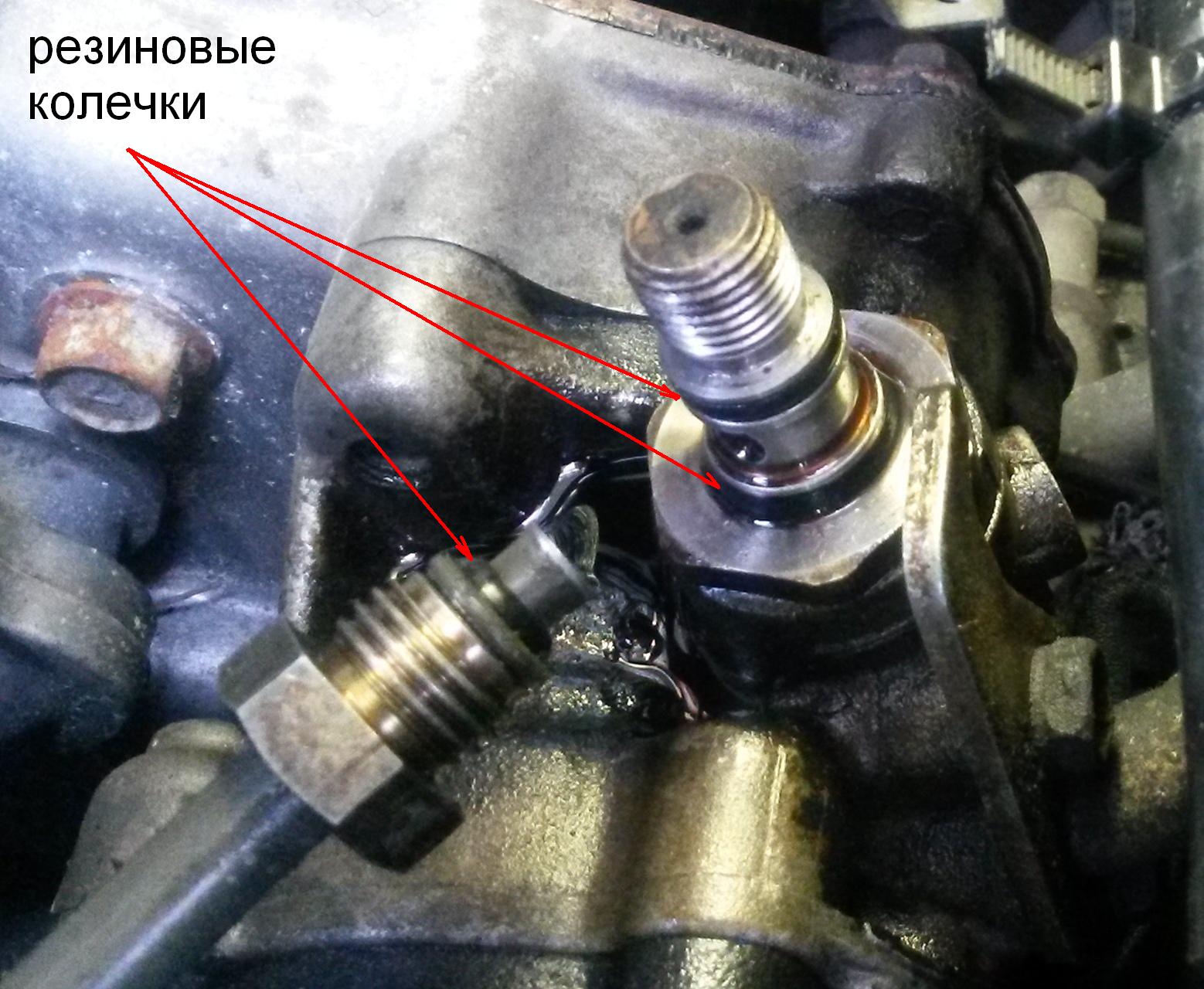

Здравствуйте. 4М40 -насос Гура:начало сопливить из под кольца в которое вкручивается трубка от самого гура.Кольцо это одевается на штуцер торчащий из самого насоса. На этом штуцере есть две резинки ,мож кто подскажет номер ремкомплекта или резинок для заказа. по моему вину открывает вообще не такую конструкцию,похожие смотрел но уверенности нет что подойдут
спасибо

вот номерок на штуцер MR 272333 1600р. и полный комплект MR 272325 1500р. но лучше найти в запчастях по размеру они продаются, комплект стоит дорого.

че-то комплекты эти по срокам доставки чуть ли не 20 дней.Подобрал колечки с каких-то ремкомплектов АКПП. Пока не сопливит,посмотрим...
