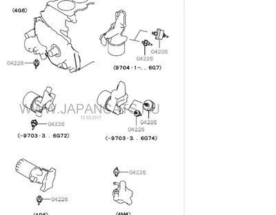

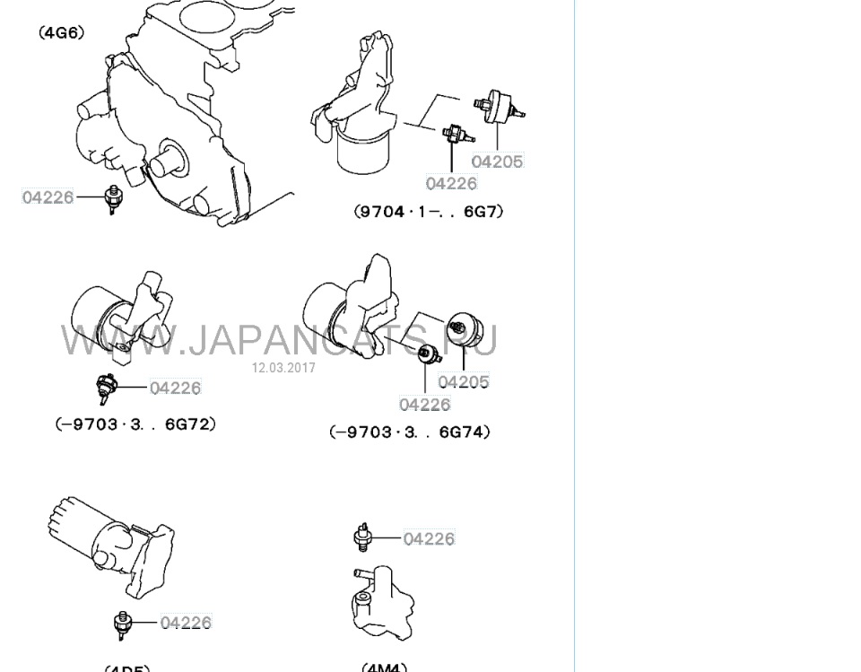

Подскажите пожалуйста, где он находится?

Re: Подскочило давление масла на 6G74 GDI
Maksim_Krd писал(а):На счет мерить понял.
- Сообщения: 20456
- Благодарил (а): 101 раз
- Поблагодарили: 1349 раз

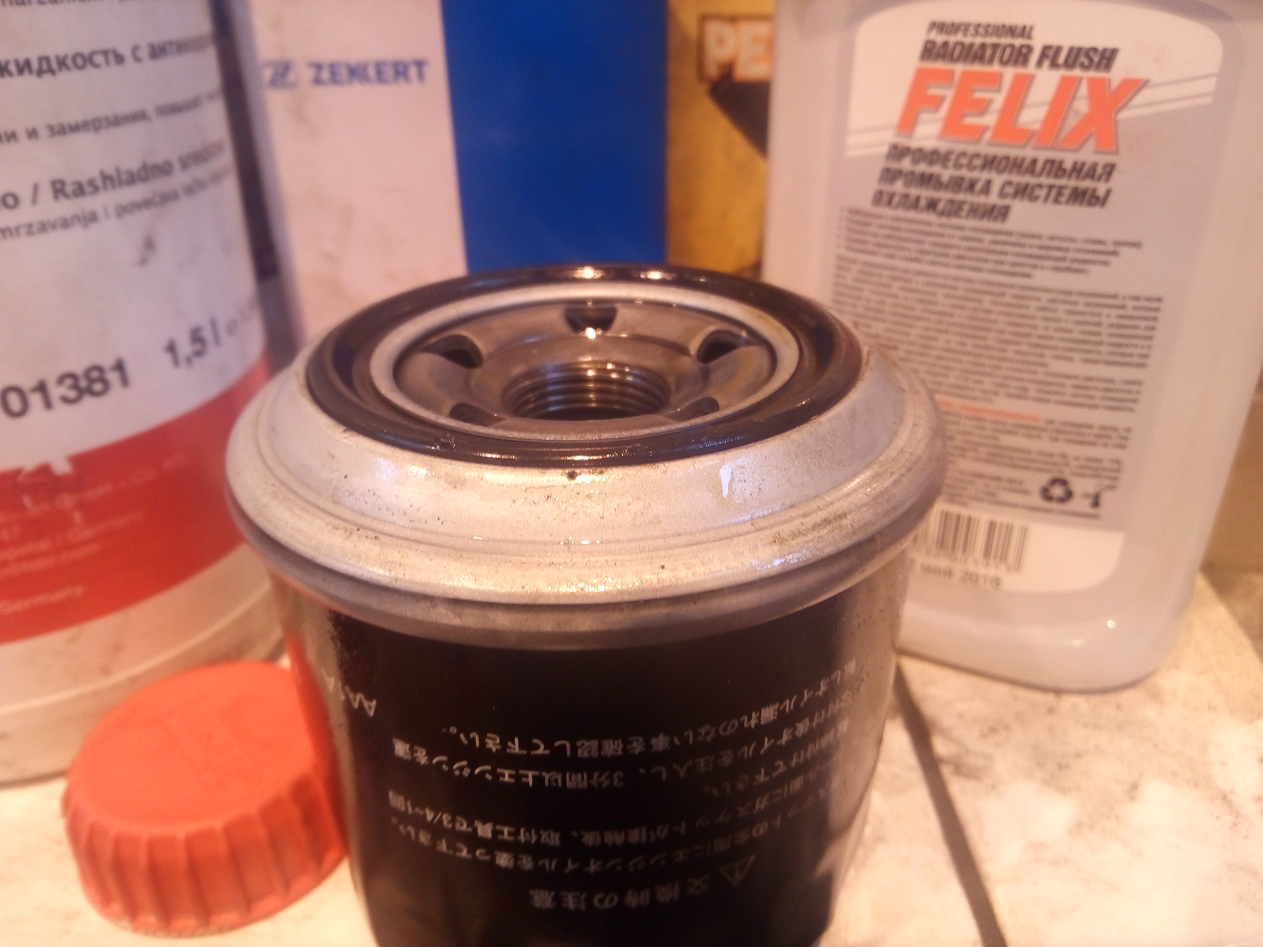

На корпусе где стоит масленый фильтр, боченок размером со стопкуMaksim_Krd писал(а):На счет мерить понял.
