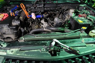

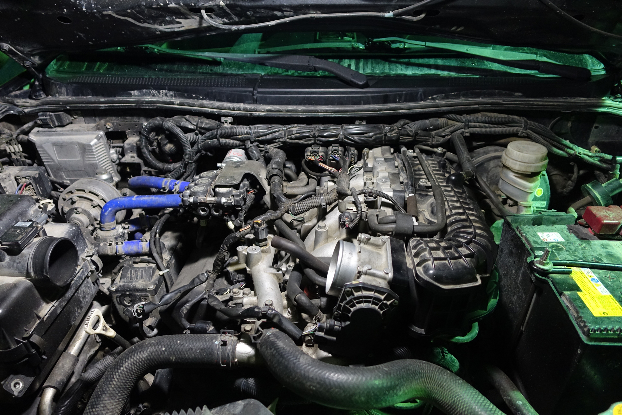

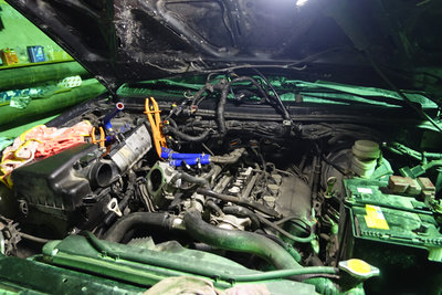

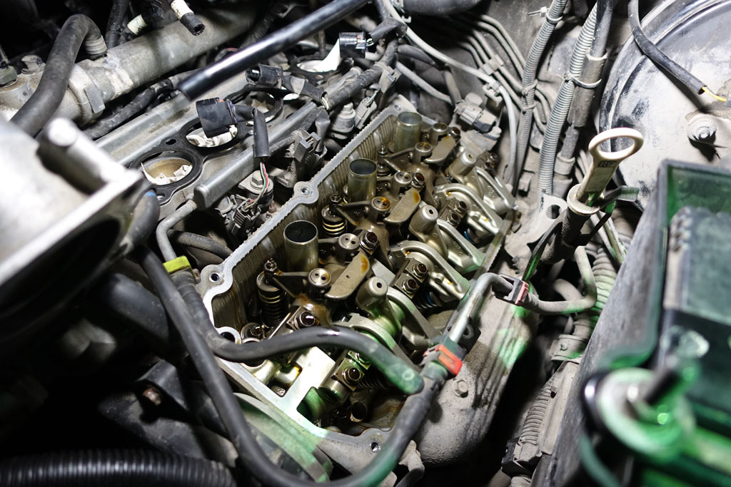

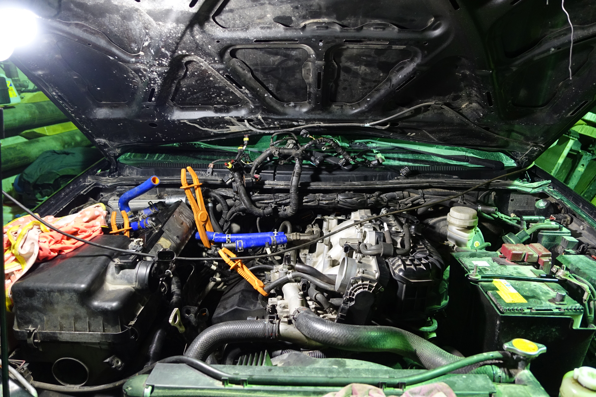

На выходных с Сергеем (Chumazoid) совершили акт регулировки клапанов.
Как это было:
Снимаем гофру воздухана. Отсоединяю тосольные шланги к печке (там у меня гидронк стоит, все приходится снимать), отключаю проводку и катушки первого банка, убираю все под капот, дабы не мешалось. Перепутать фишки невозможно,везде защита от дурака, не потеряйте металлическую скобу от разъема с моторчика заслонок воздушного коллектора, ее удобней снимать длинным медицинским зажимом. Снимаем дроссельную заслонку. Если надо помыть отключаем от дросселя еще два тосольных шланга. Снимаем коллектор - 2 гайки со шпилек на 12, ближняя снимается без проблем, дальняя или рожковым ключом на 12 (надо подлезть под тосольный патрубок) или "пьяным", и основные болты, что бы снять самый дальний болт на коллекторе надо поднять немного вверх основную косу с проводами. Коллектор немного вверх что бы скинуть со шпилек и вправо, вынимаем. Отключаем на первом банке и снимаем катушки с обеих, снимаем клапанную крышку. Прокладки крепкие (не дубеют), можно не менять, у меня уже пережили 4 замену. Получаем доступ к клапанной группе.

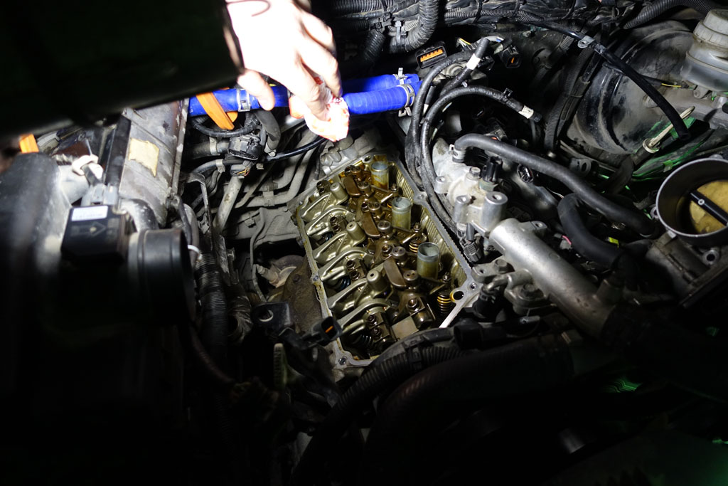

Банк 1. Почему-то в этом банке налет темного масла. Сейчас использую 5w40 от Moibil. Когда использовал 5w50 налета было меньше. Причем самое большое количество налета в области 5 свечного колодца, при этом это единственный клапан впуска на котором не ушли зазоры.
Банк 2. Тут все чистенько.

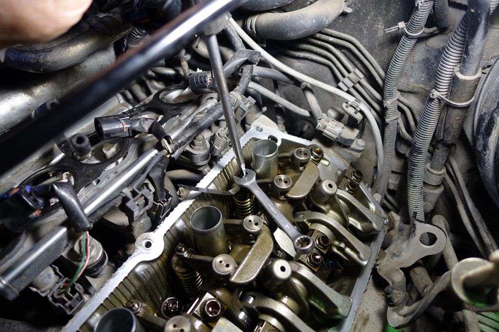

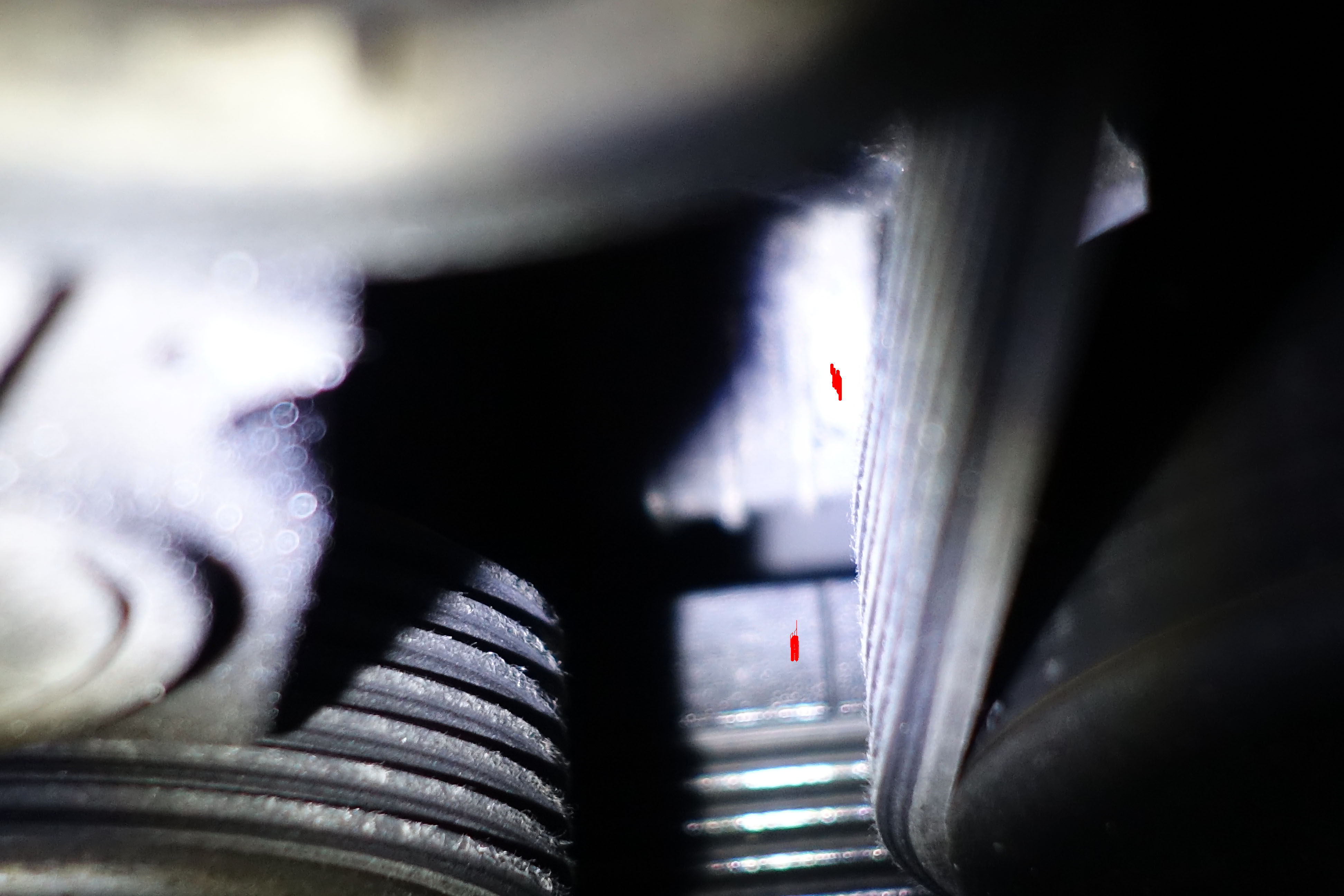

Трещеткой и головкой на 22 со стороны воздушного фильтра подлезаем к коленвалу, вращаем его до установки меток (фото видно плохо, но смысл понятен).
Смотрим коромысло 6 цилиндра, если оно зажато, то регулируем 3-2-4 горшки, проворачиваем коленвал на 360 градусов - коромысло впуска 6 горшка свободно - регулируем 1-5-6 горшки. Ключом ослабили гайку, отверткой подкрутили, щуп на 0,15. По паспорту 0,1.

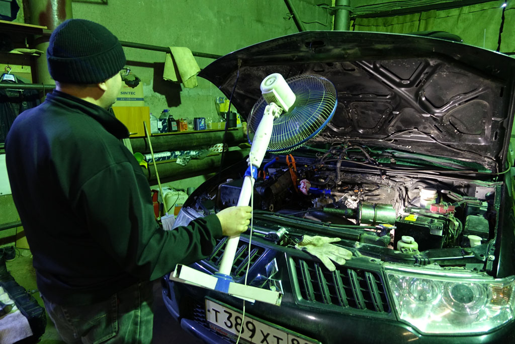

.... ну попутно пришлось остудить голову двигателя до 20 градусов, помог в этом "карлсон" и безконтактный термометр.
Собираем в обратном порядке. Завел машина работает. Пропуски по вторму горшку (Р0302) ушли, двигатель стал работать ровнее.
Интересная закономерность - 1,2,3 и 4 горшки - клапана впуска жмет сильнее.
Как то так. Если допустил ошибки - поправьте.
