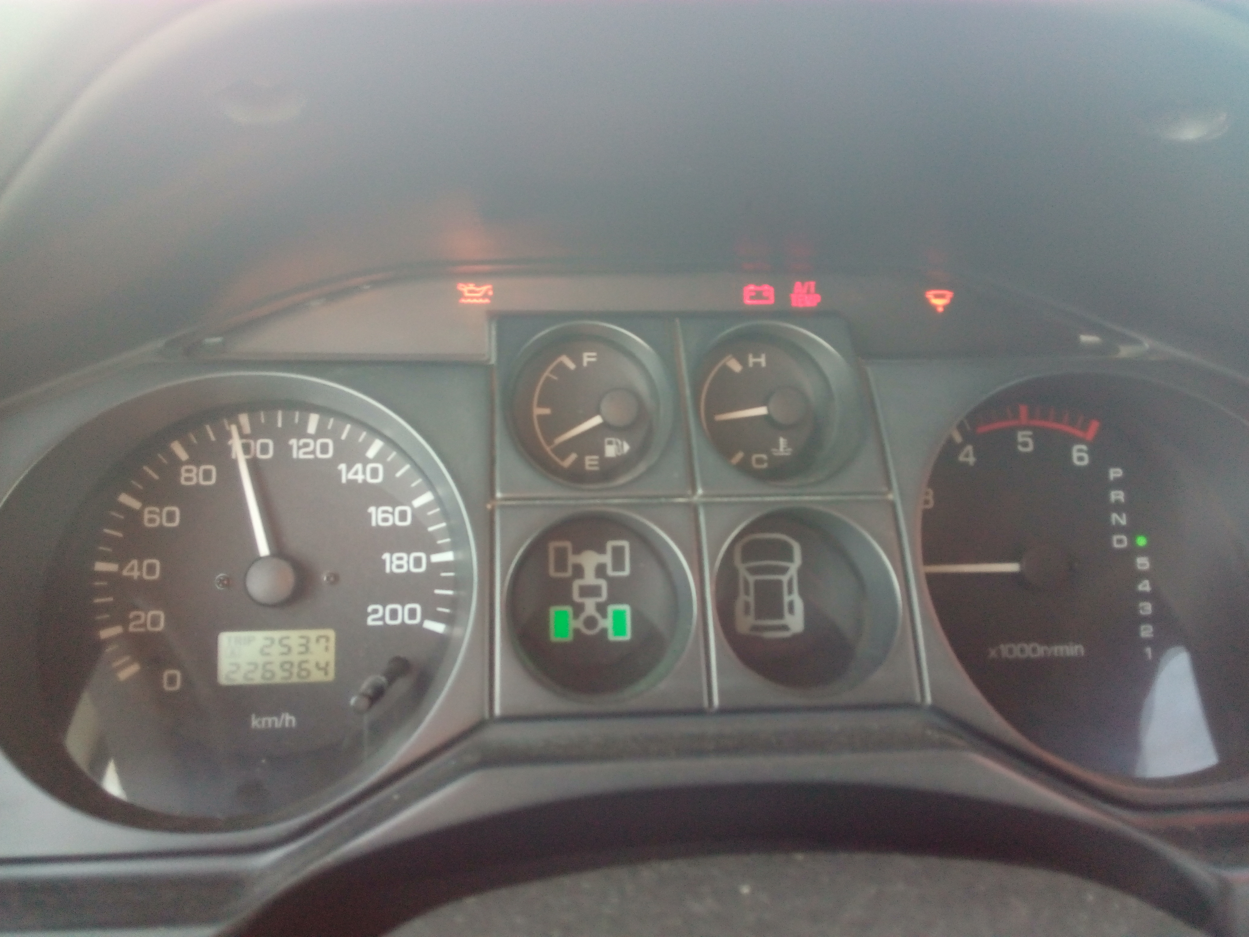

Здравствуйте! Подскажите пожалуйста что это может быть! При прогреве в салоне загораються данные лампочки, при этом на работу двигателя и поведение самой машины не меняется. А когда едиш по трассе через какое то время тухнут. Такое ощющение что что то нагревается в щитке приборов и загораются лампочки а когда остывет то тухнут

тоже самое загоралось (кроме сажевого) сдох генератор (регулятор напряжения) заменили и все ок, когда заряд не идет именно так!

Удалось вылечить. Снял разъем с генератора и побрызгал ВД-кой. Пока полет нормальный больше не загорались.
