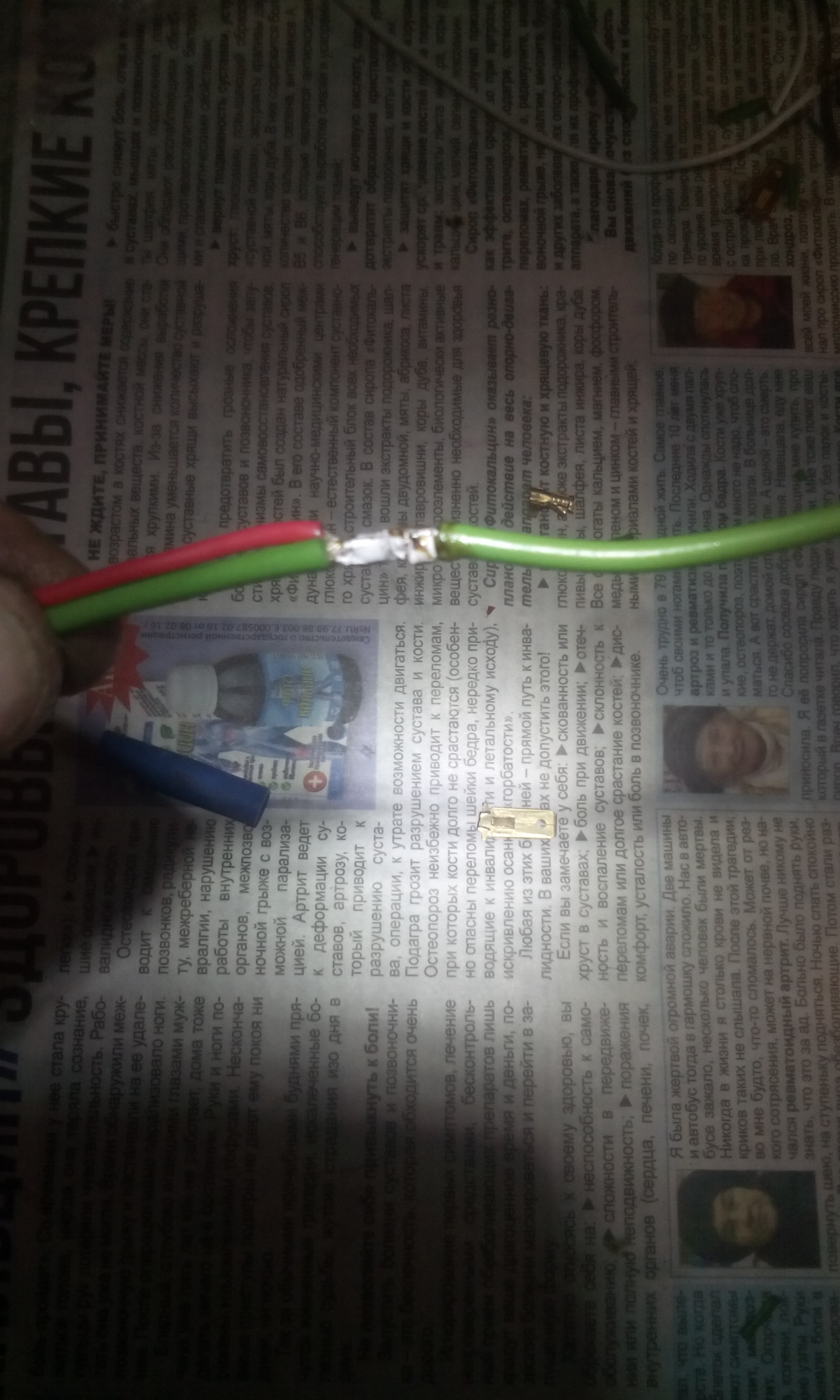

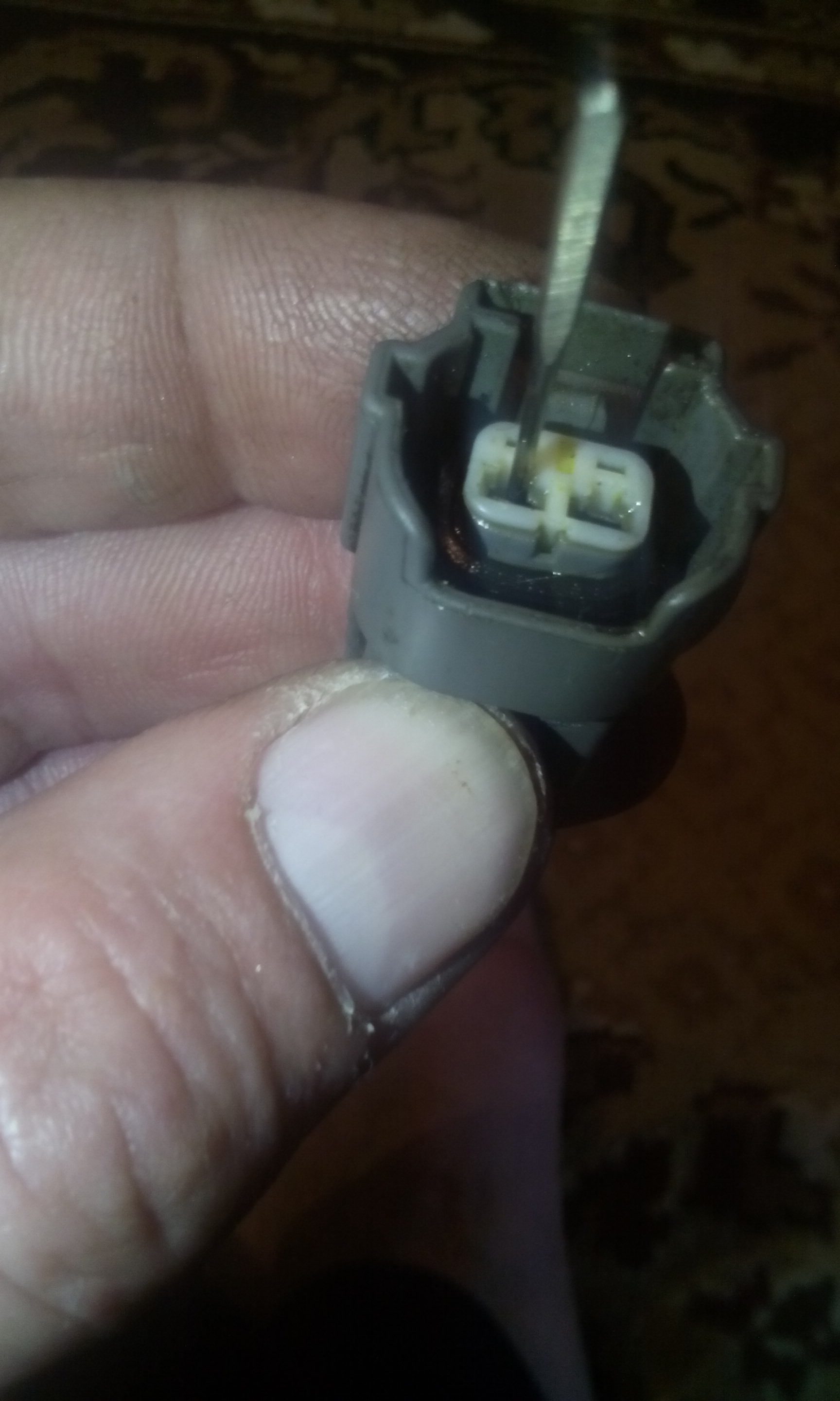

Обнаружил при ремонте мотора, что провода на форсуночных разъемах ,,подходят к концу''. Изоляция возле самого разъема, где-то потрескалась, где-то вообще осыпалась, да и провода некоторые обломились. Решено было реставрировать жгут. Новых клемм и уплотнителей, у нас в Белгороде, ,,днем с огнем'' не найдешь. Такое не возят, видимо не выгодно.

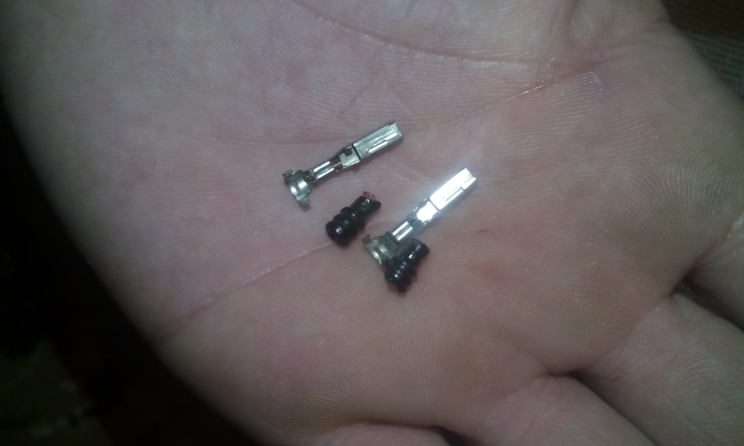

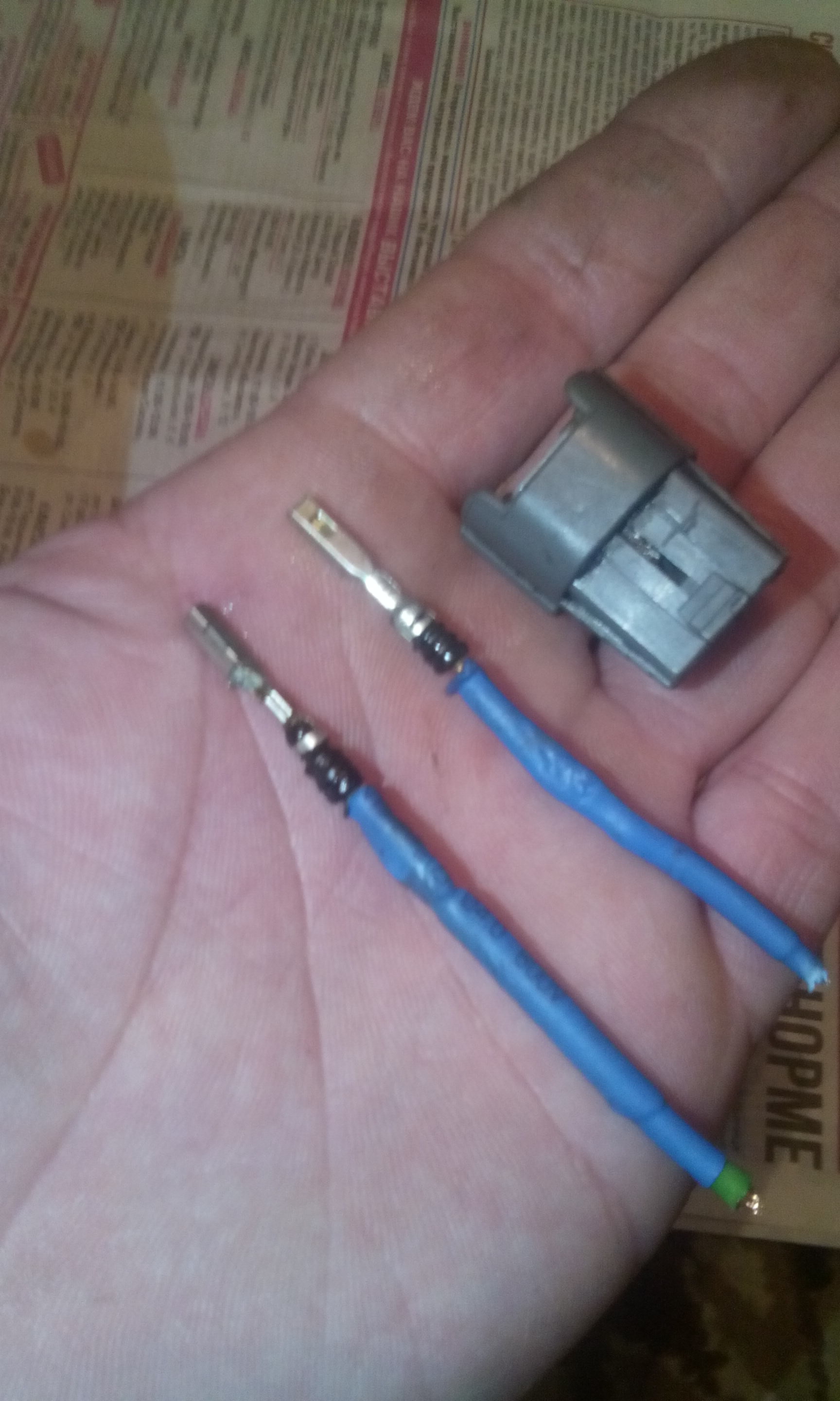

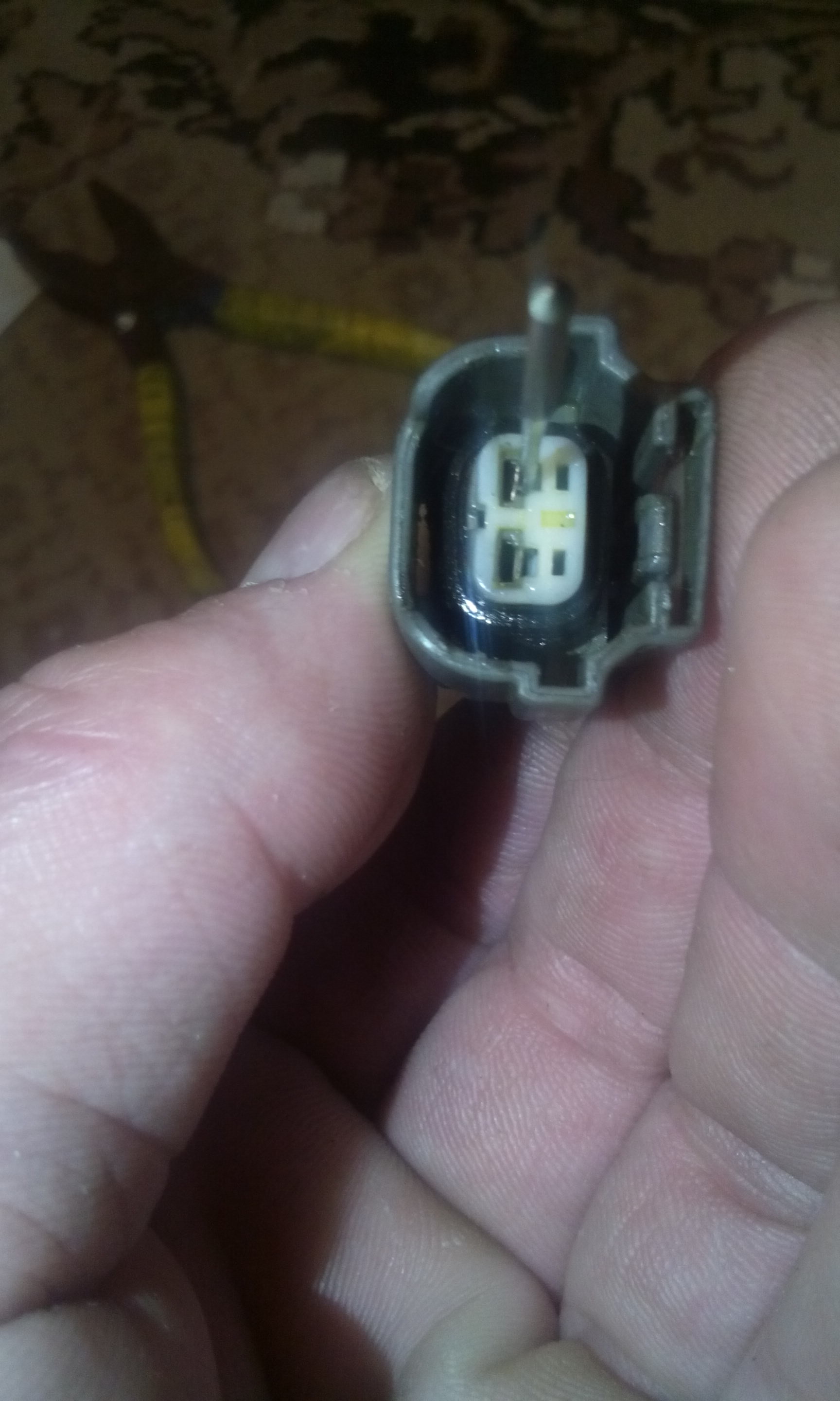

Первым делом вытащил клеммы из разъемов. Со стороны контактов вставил иголку от швейной машинки, а сдругой стороны пассатижами потянул за остатки провода.

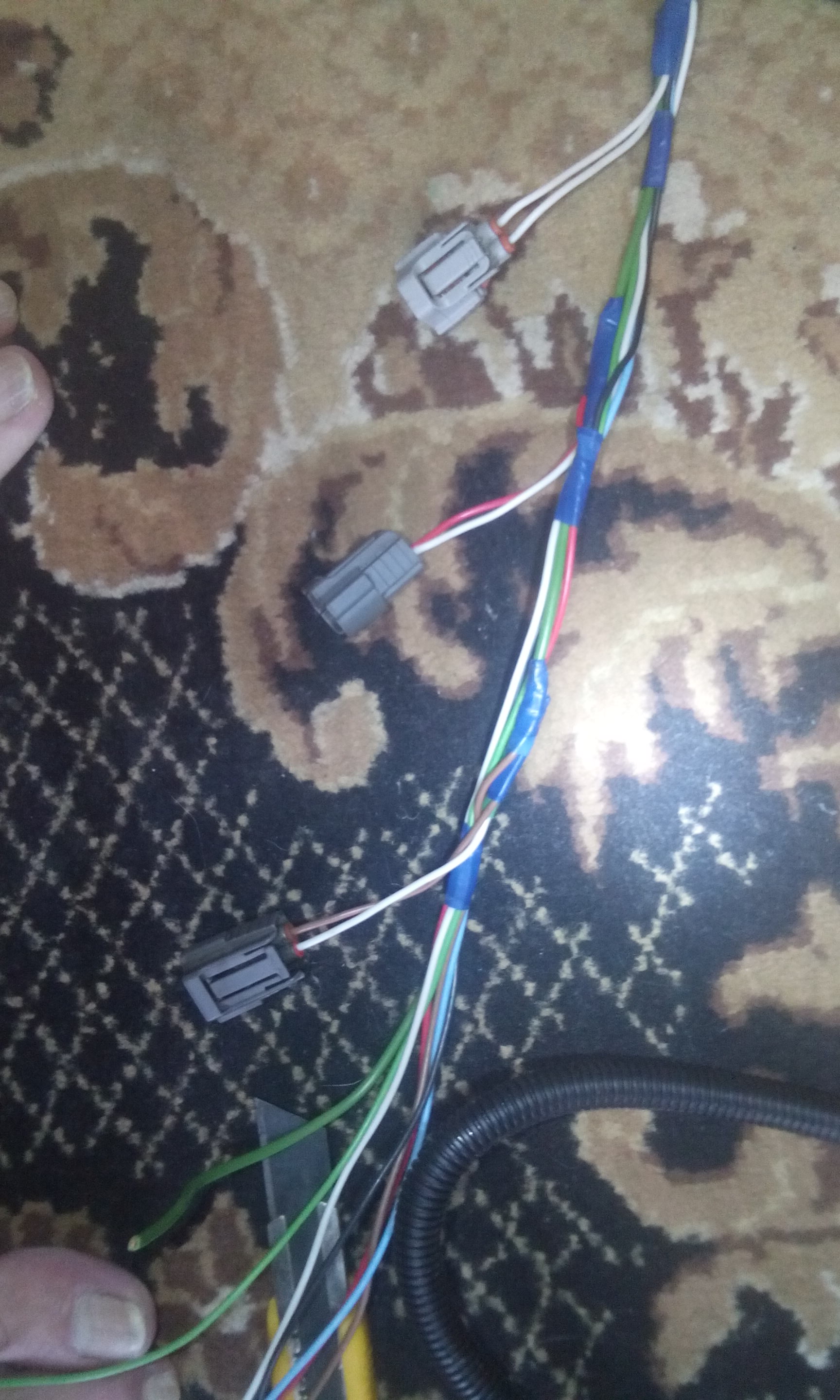

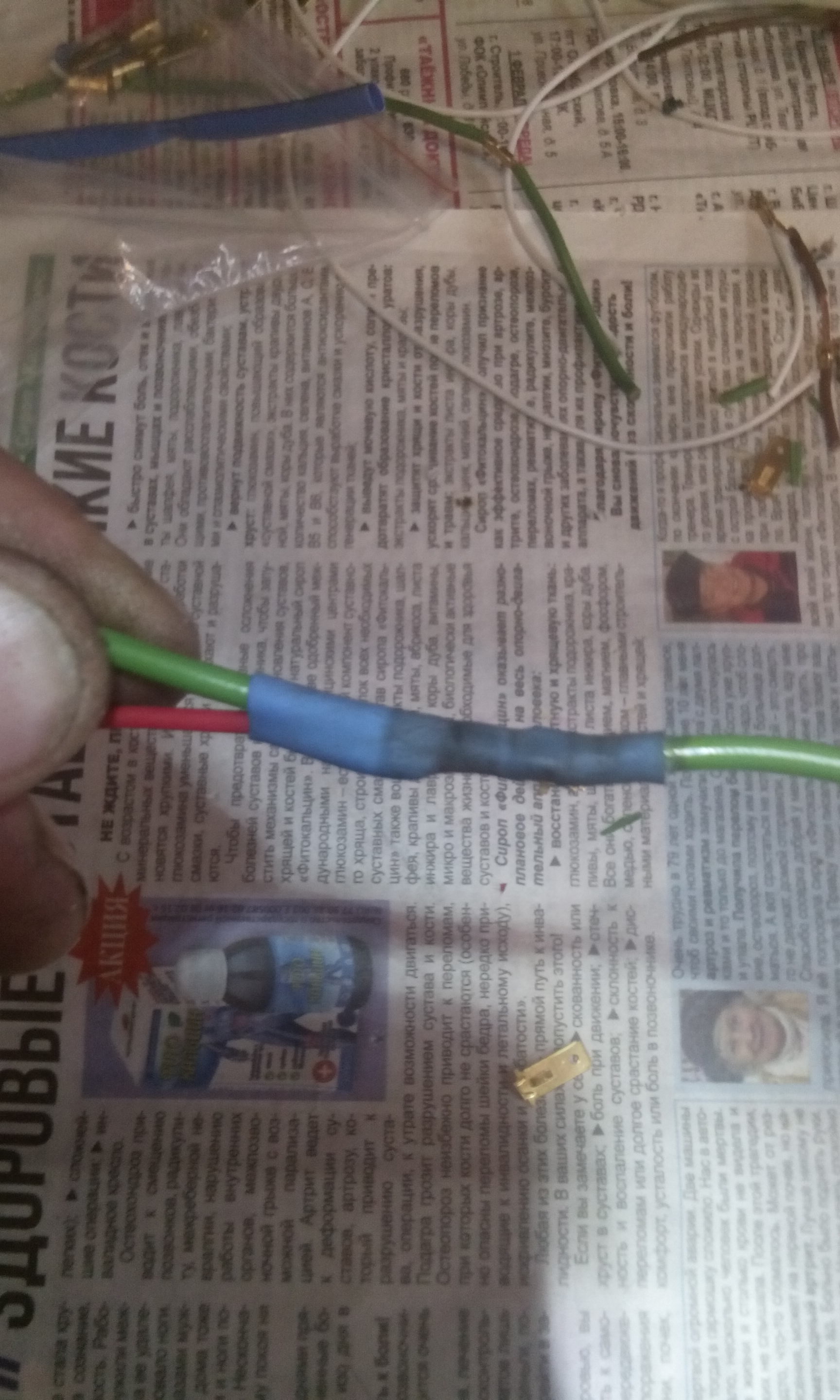

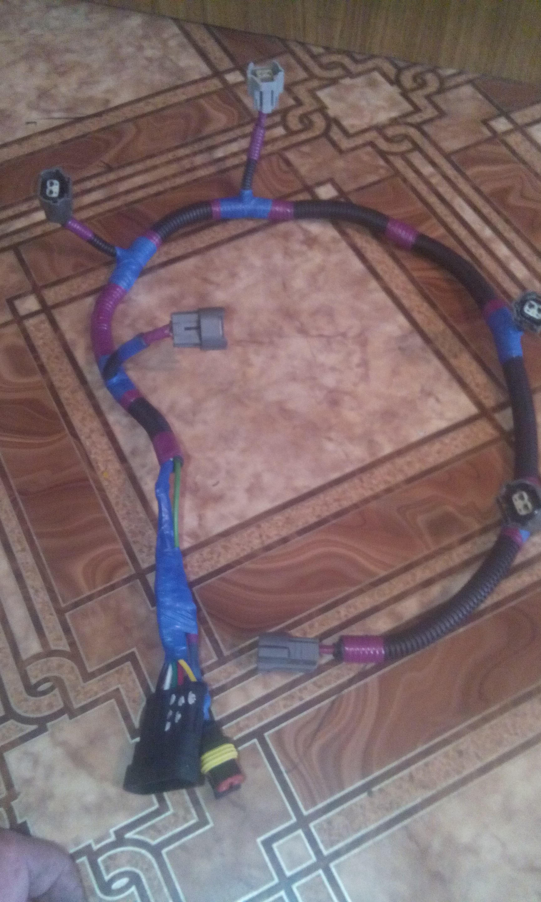

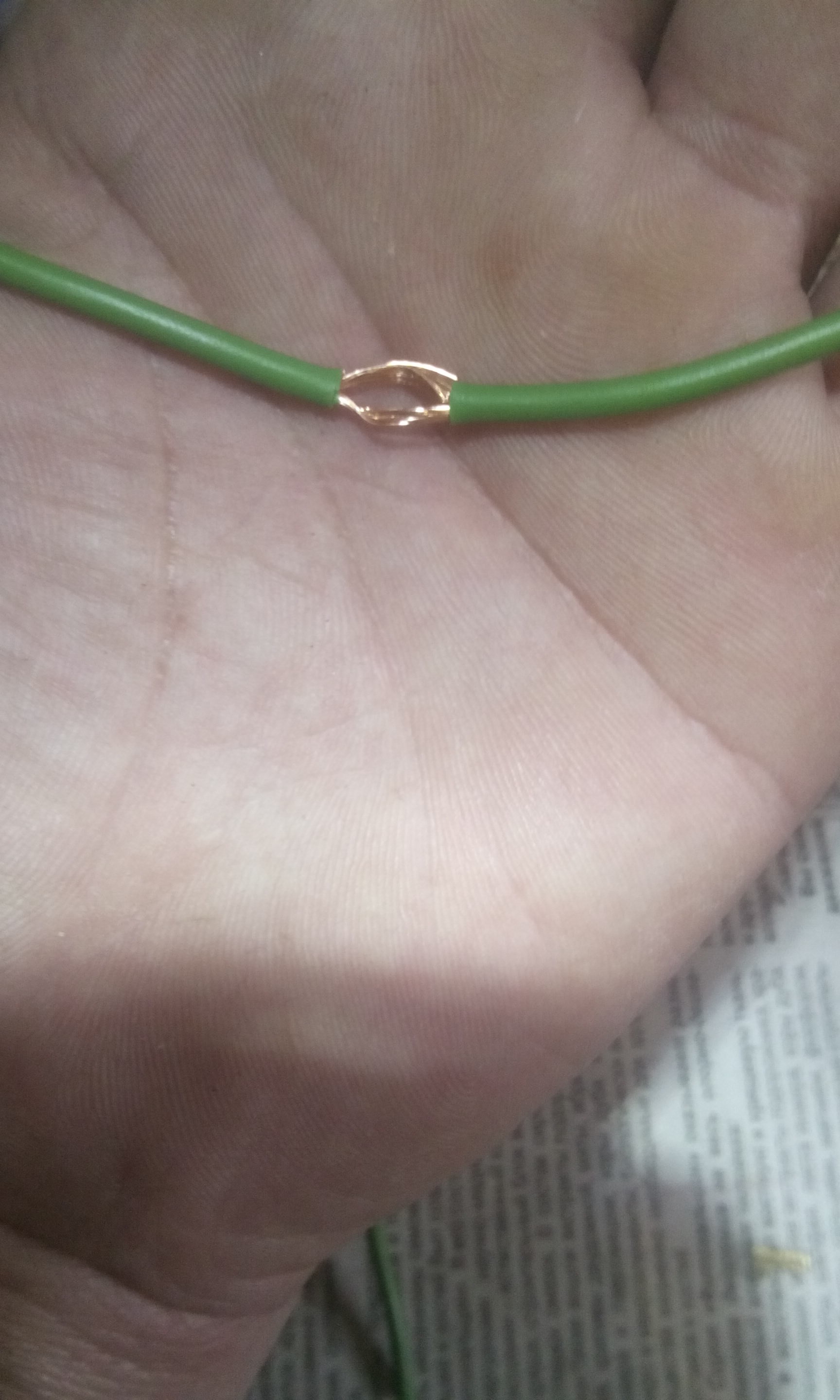

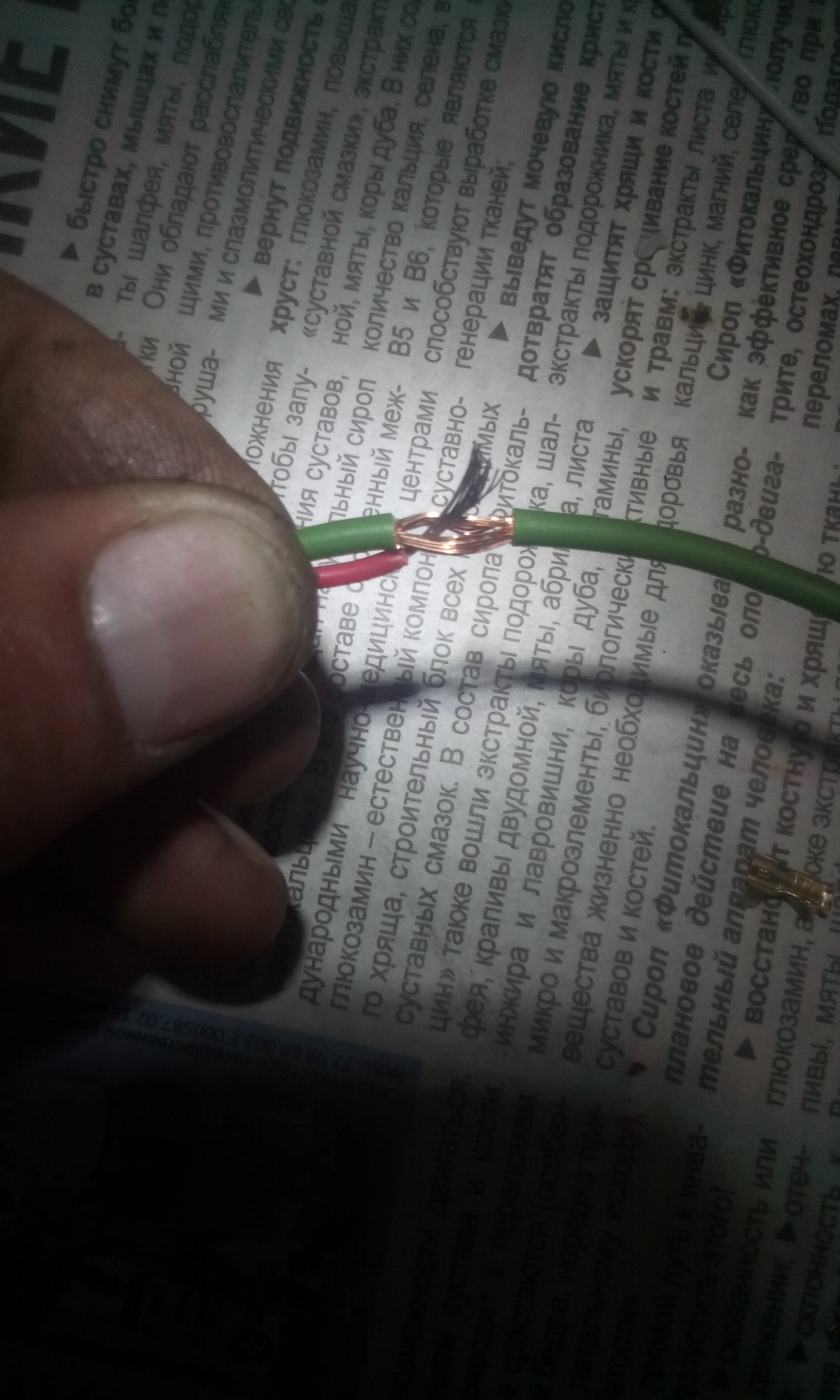

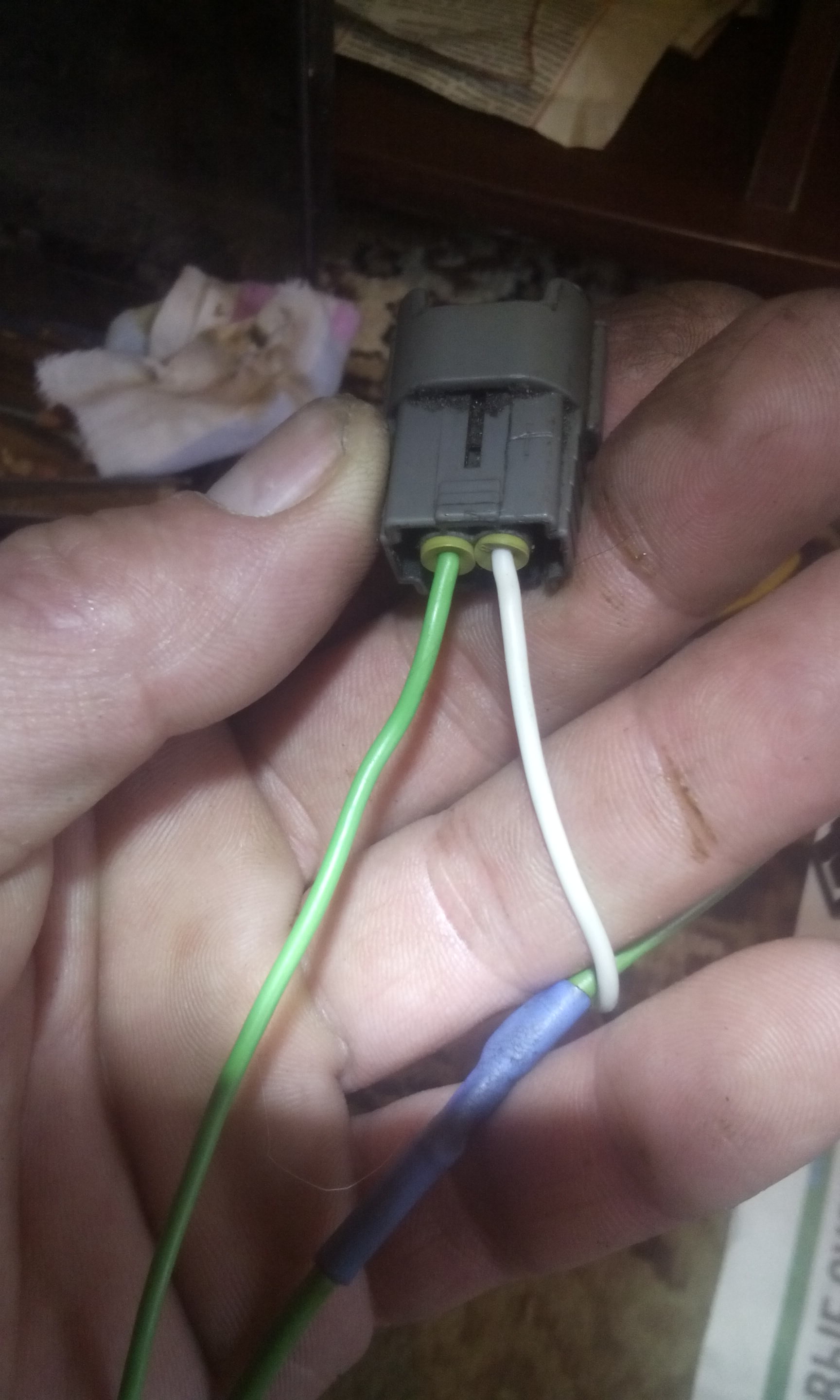

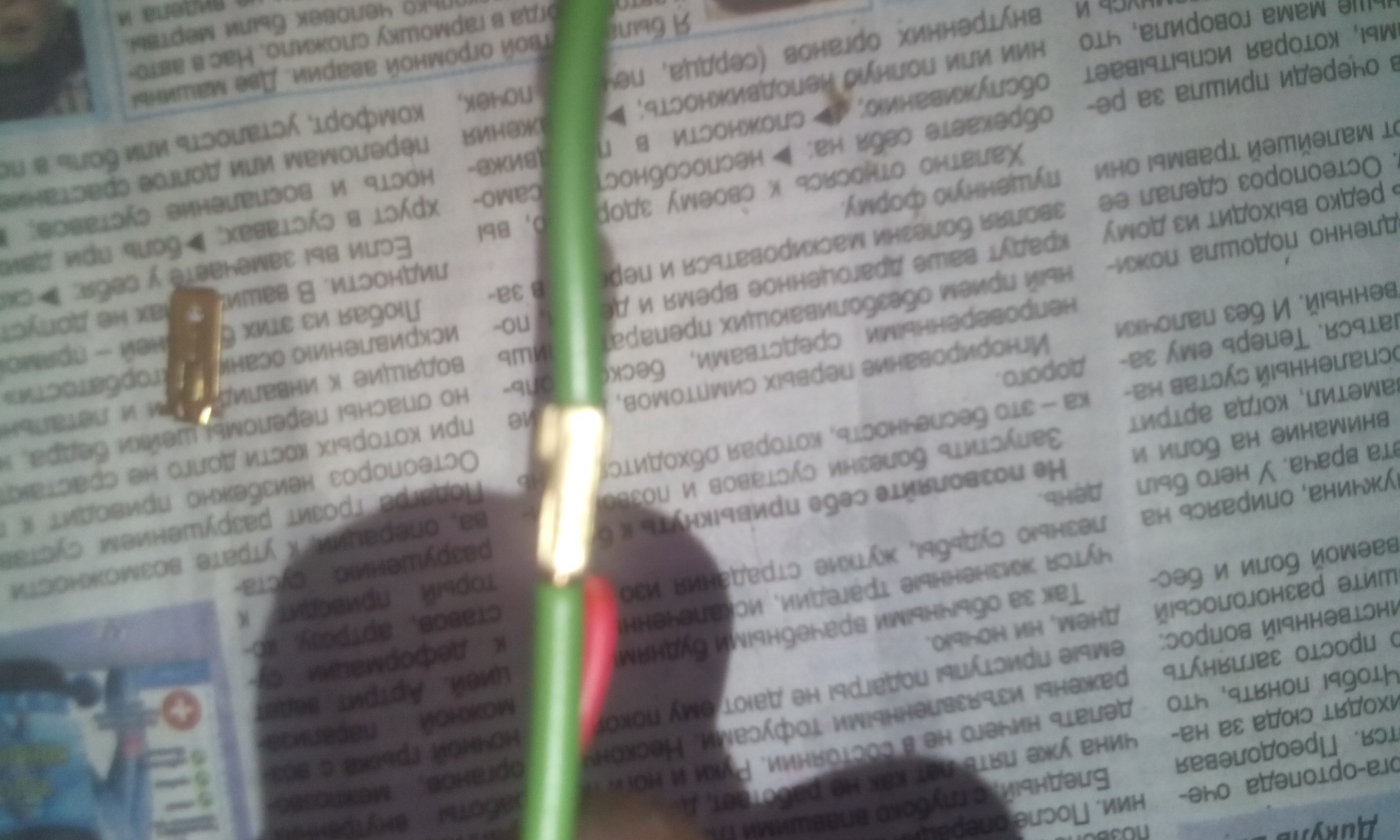

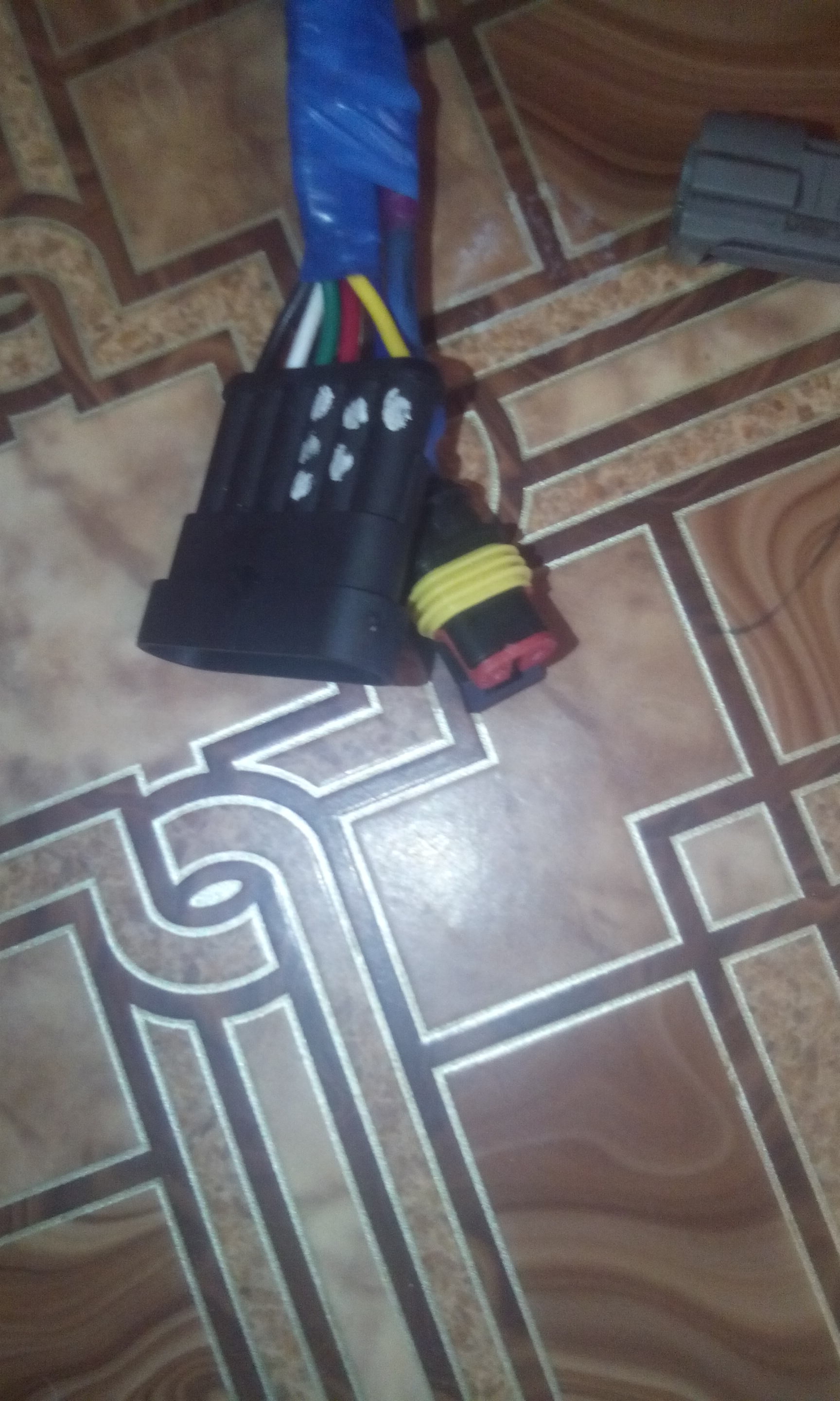

Облудил клеммы и припаял провода к ним. Затем, через другой конец провода надел уплотнитель и закрепил его на клемме. Если у вас есть где купить новые клеммы и уплотнители, то вам повезло. Я же оставил старые клеммы и уплотнители, которые вытащил из ненужных разъемов. Еще чуть-чуть фоток жгута добавил.
У кого какие вопросы, отвечу.
Если в вашем населенном пункте есть возможность купить новые клеммы и уплотнители, то меняйте на новые.
Прошу прощения, но фотки в обратной последовательности. С телефона неудобно...
Ремонт жгута форсунок.
