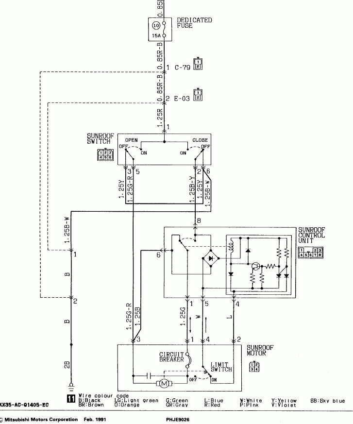

Проблема в том, что как таковой проводки именно для люка на машине нет. Т.е. есть общий жгут проводов, который проходит через всю машину: через пол, крышу, стойки, т.д., и от него идут ответвления в т.ч. и к люку. Но схема там тривиальная- два проводка (питание и масса).
Единственное, что рядом с приводом люка располагается ещё и переключатель для у правления люком, и стыкуется с ним через 6-и ножковый разъём. Он-то есть в наличии?
Схема внизу.
А вообще, неблагодарным занятием занялся... Я конечно не знаю, что за машина у тебя, но люк довольно тяжёлый, в паджере под него в крыше стоят всякие усилители и доп. лонжероны...
И этот люк склонен к подтеканию, причём в самом непредсказуемом месте...
Схема внизу.

Спасибо. Схему видел, разъем есть, да и кнопка управления тоже. А вот сдается мне, что control unit на схеме это два реле, одно из которых довольно таки замороченное. Вот из-за них то и весь сыр бор.

Навсидку помнится там висящее рядом реле, походу это и есть control unit , второе реле - это не реле а концевик (переключатель ) Вот гляньАндрей 013--- писал(а):А вот сдается мне, что control unit на схеме это два реле, одно из которых довольно таки замороченное. Вот из-за них то и весь сыр бор.

Я все же склоняюсь, что переключатель это sunroof switch, а в control unit это все же реле. Сейчас посмотрел схему внимательнее, вполне согласен что там может быть одно реле, но очень уж замороченное. Или же два реле, выведеные на один разъем....

Реле одно, схема в нём же. Таких (специализированных) реле в паджере полно.
