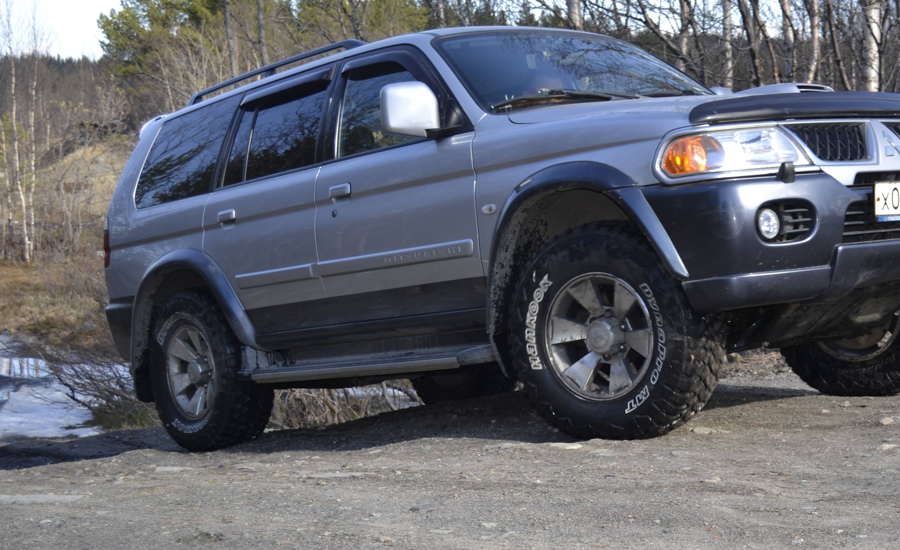

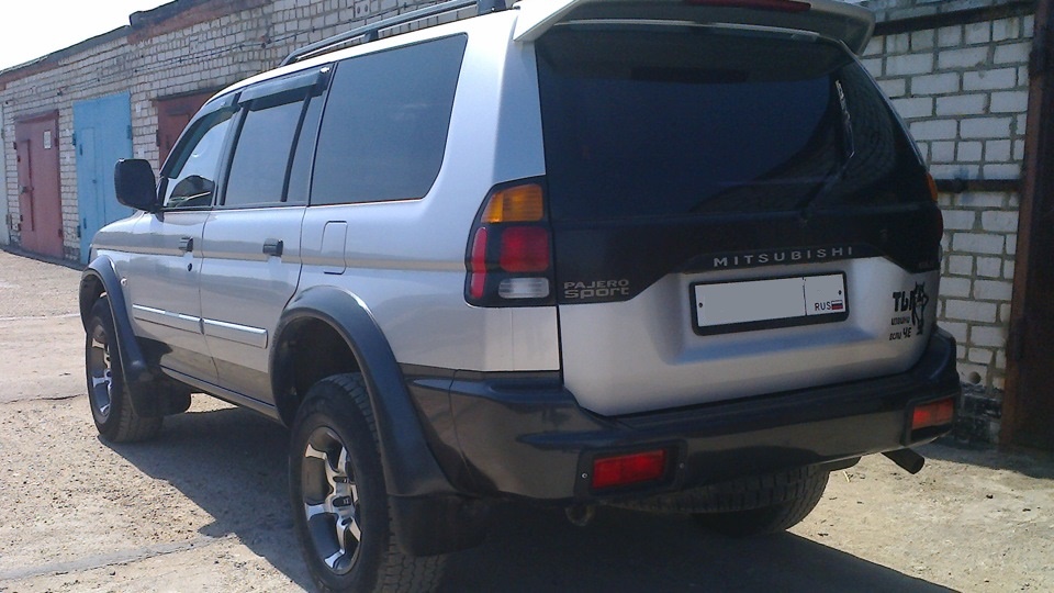

Друзья, подскажите пожалуйста.
Хочу подкрасить мелкие сколы по кузову, для этого думаю купить "лак для ногтей" - маленький пузырек с краской и кисточкой в крышке. Но не знаю, какой взять... :*PARDON*: Знаю, что даже по одному коду цвета могут отличаться оттенки, но хочется знать с чего начинать. Серебристый паджеро спорт, фото ниже.
Какой может быть код цвета?

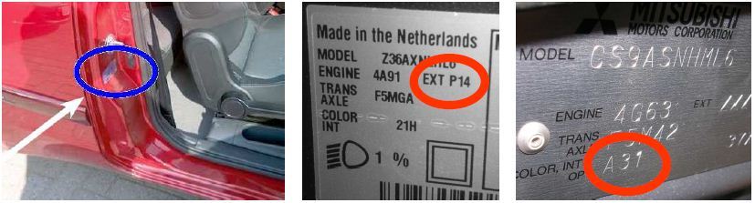

вот тут написан)
твоя пикча справа соответственно

Привет. Код цвета авто под капотом на табличке по моему начинается с А.
восемь903пять611812.

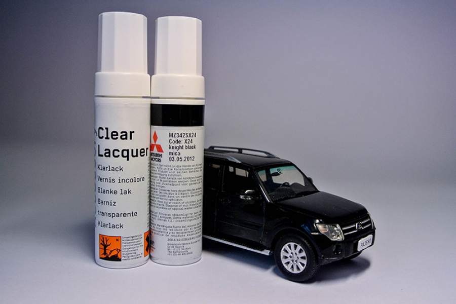

Для mitsubishi ремонтная краска и лак , номер для заказа MZ342S*** (***- это код цвета) пример MZ342ST38 ---- T38 это цвет.

Ну у меня код цвета под капотом на табличке, начинается с А(правильно тут кто-то писал). Насчет моветона--хм...Вы уж не обижайтесь, но пузырек от колориста стоит 300 рублей...А самый дешевый бабский лак около 200..сомнительная экономия... Подъехайте на машине к компьютерной колористике и за 15 минут они Вам уже все сделают...

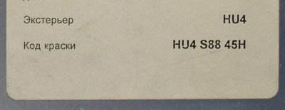

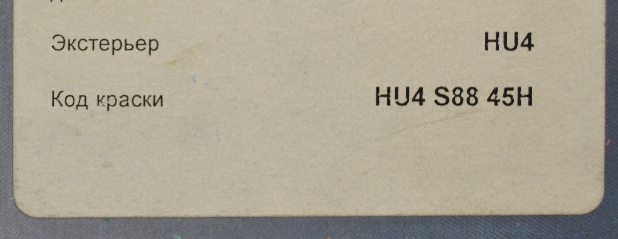

У меня тоже серебристый. На обложке сервисной книжки наклейка с указанием цвета. Но такого цвета я в подборе краски Паджеро не нашёл... )
Тоже хотел заказать карандашик для подкраски сколов.
Но ещё больше интересует цвет бампера и низа. А его номер где искать?
