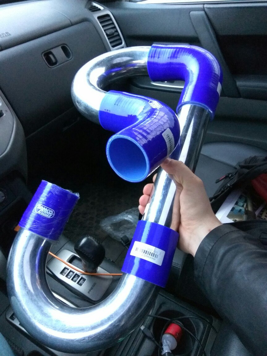

Труба аллюминиевая 90 градусов -1шт
Патрубок 90 градсов силиконовый- 2шт
Патрубок силиконовый прямой- 2шт
Труба Аллюминиевая с изгибом 45 градусов - 1шт
Труба Аллюминиевая с изгибом 180 градусов - 2шт
Хомут силовой (армированный) -14шт
Шланг маслобензостойкий 10мм - 1 метр

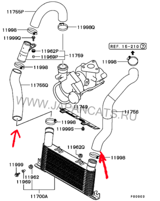

ЧАСТЬ 3 Еще теории
К тому моменту как проект был почти реализован, наткнулся на просторах интернета на такой вот кит...
Изображение Изображение
Цена всего то 1495 долларов)))). Кому интересно- http://hpdiesel.com.au/mitsubishi-pajer ... ntercooler
Вообще после увиденного еще сильнее убедился что мой проект оказался правильным)

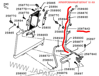

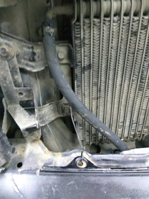

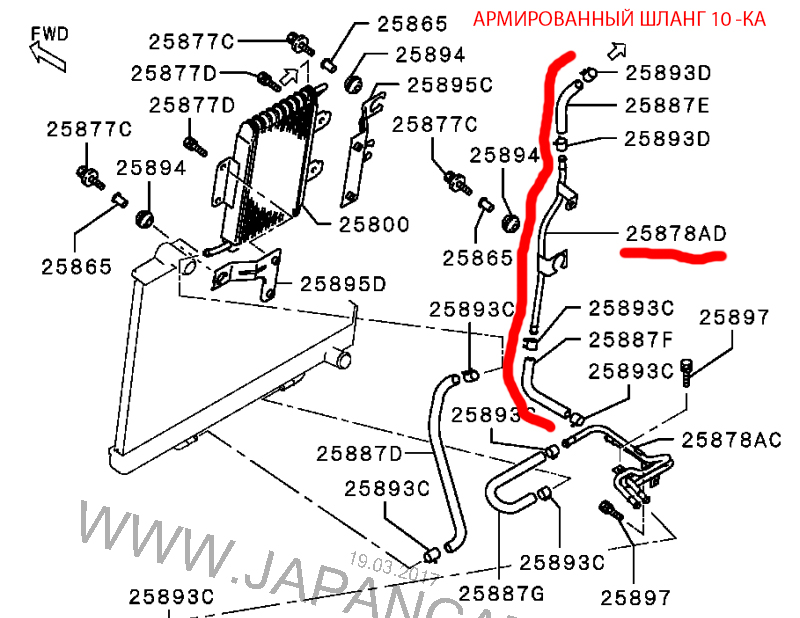

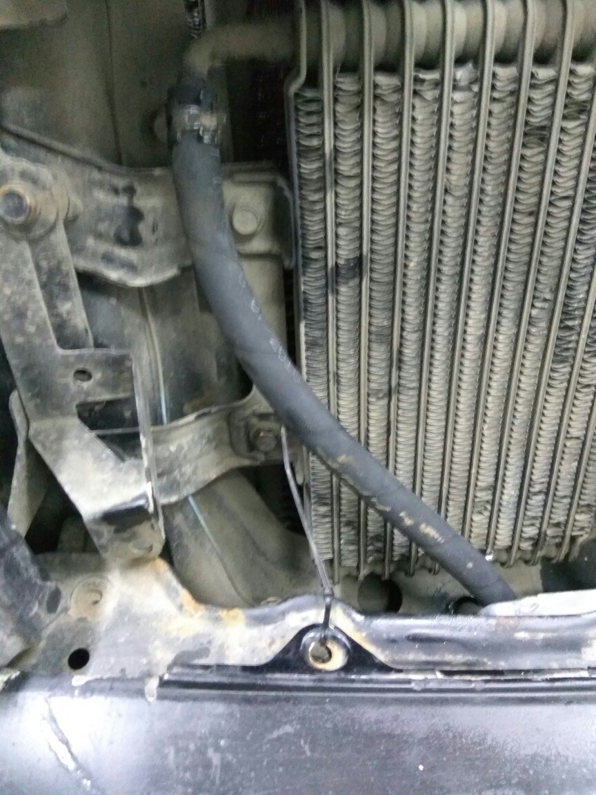

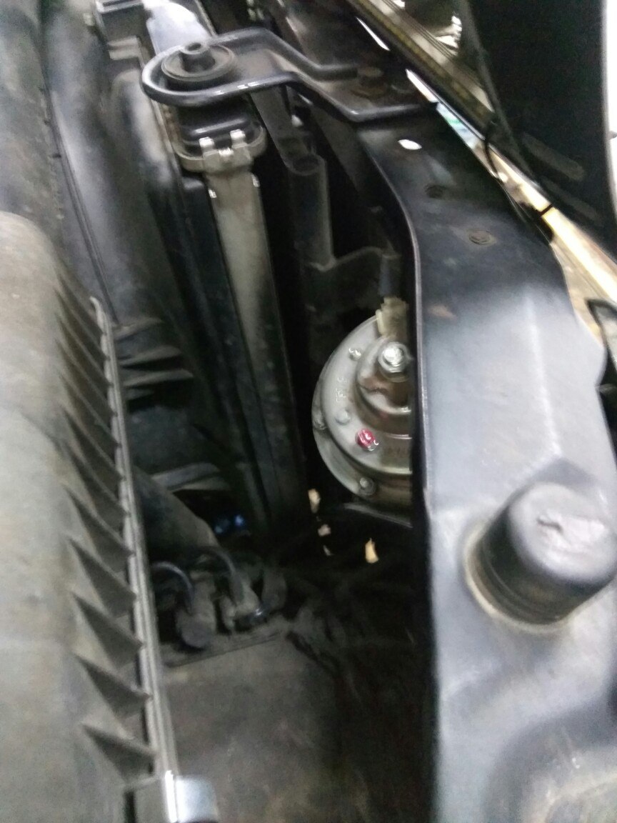

Нам необходимо перенести из бамперно-решетко-радиаторного пространства две вещи. Сигнал и часть трубки системы АКПП. На схеме красным отмечена часть стальной трубки и кусок шланга, которые нужно демонтировать и заменить шлангом 10ка, который мы купили заранее.
Будет вот так:

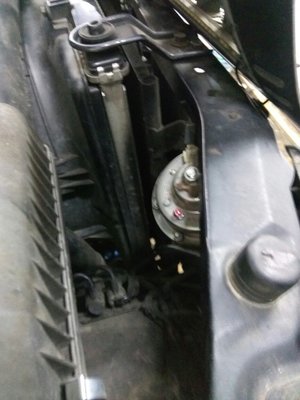

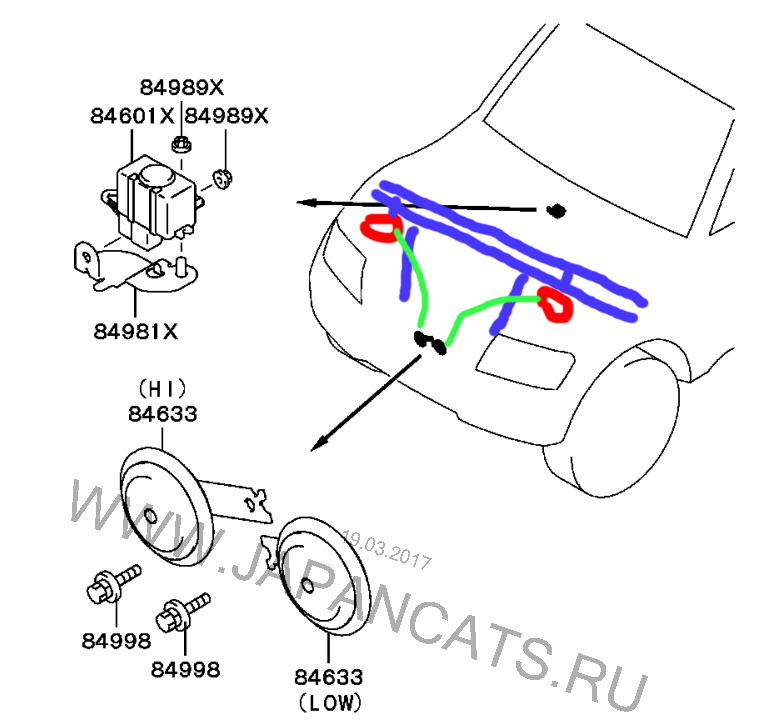

Дальше переносим сигнал повыше. Крепим винтами гудки к верхней планке телевизора. Провода питания сигналов удилинНяем. На схеме красным отмечено новое расположение сигналов. Зеленым провода, синим к чему крепить.
Вот так закреплены сигналы. Кстати, у меня мощные клаксоны от Волги)

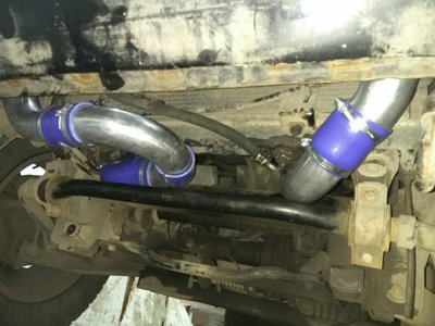

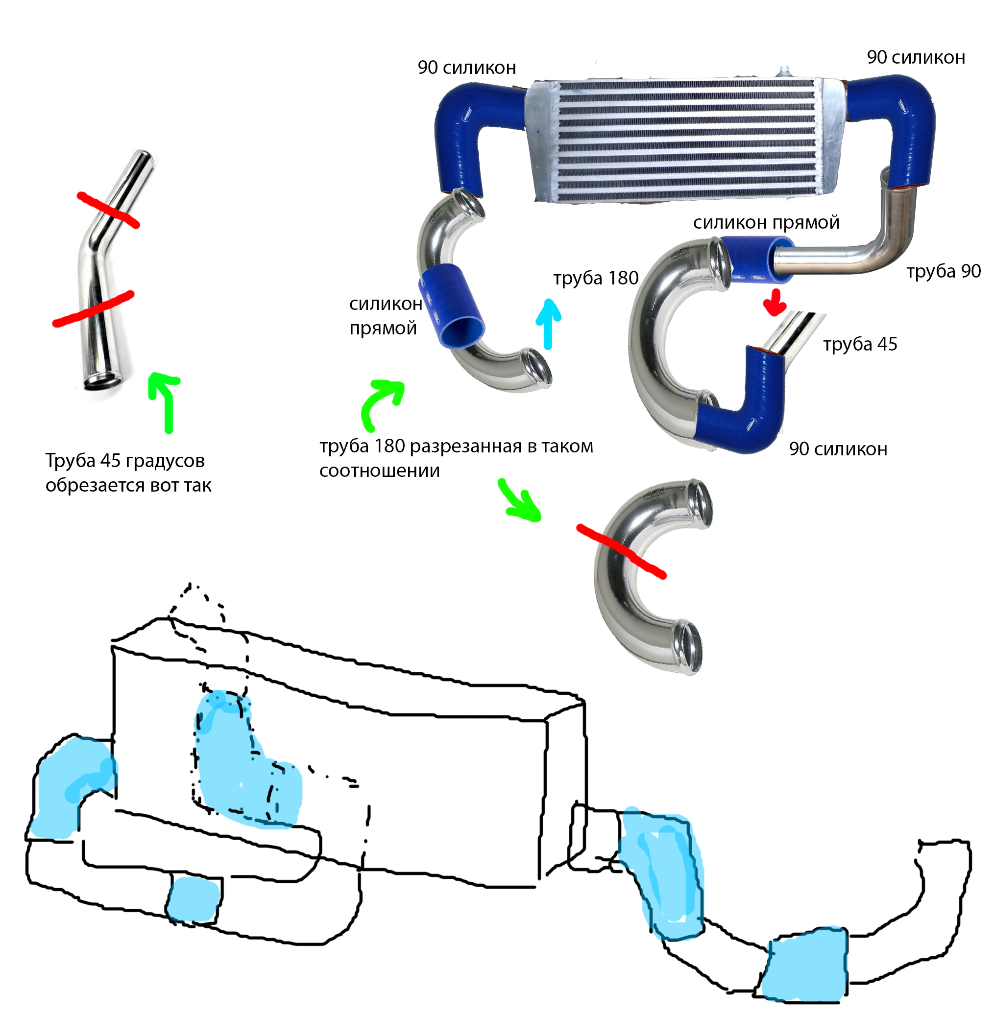

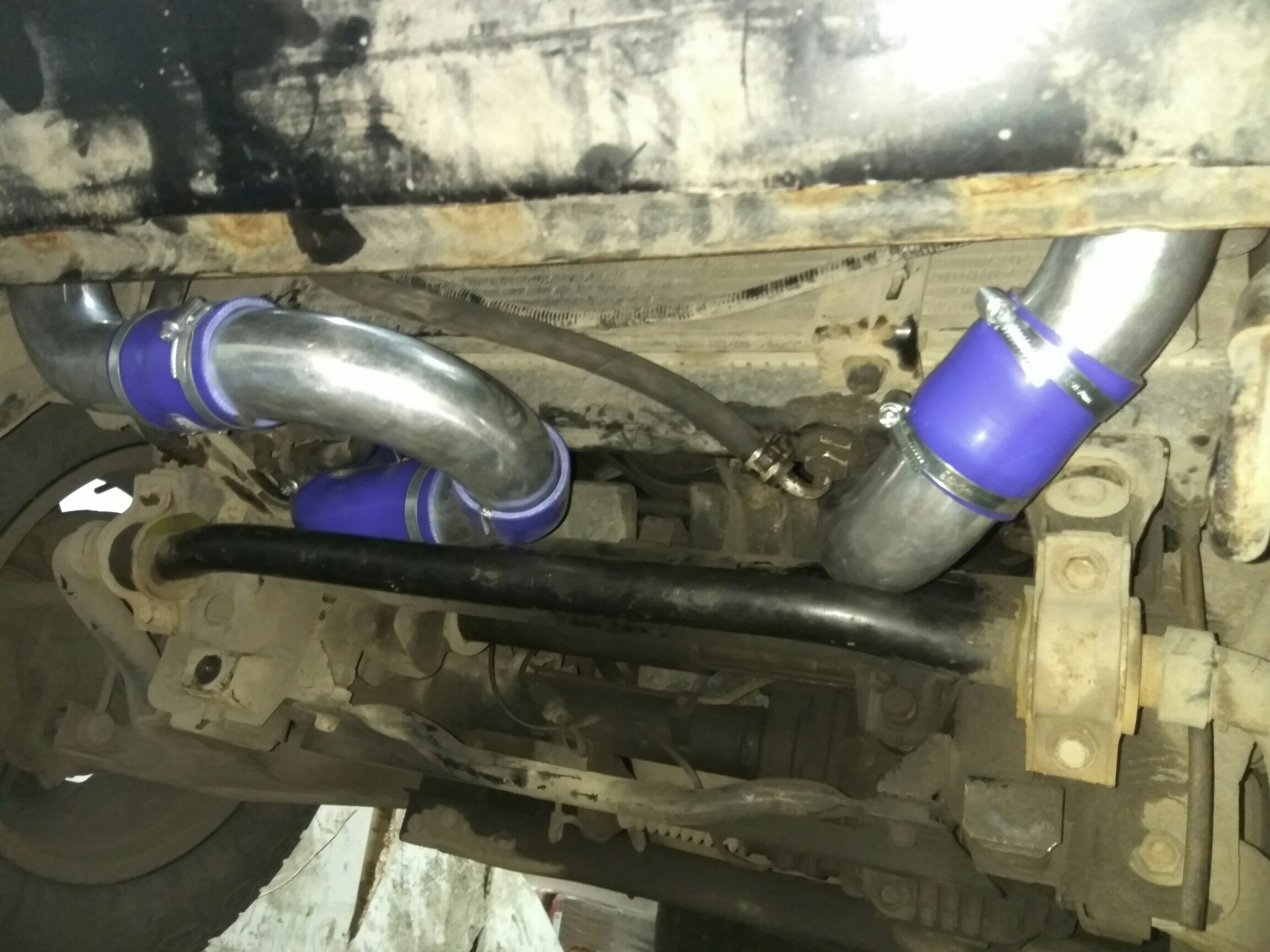

ЧАСТЬ 5.
Теперь задача всё это безобразие.....
Собрать согласно схеме
Таким образом наш садо-мазо трубопровод подключается к штатным падрубкам системы охлаждения

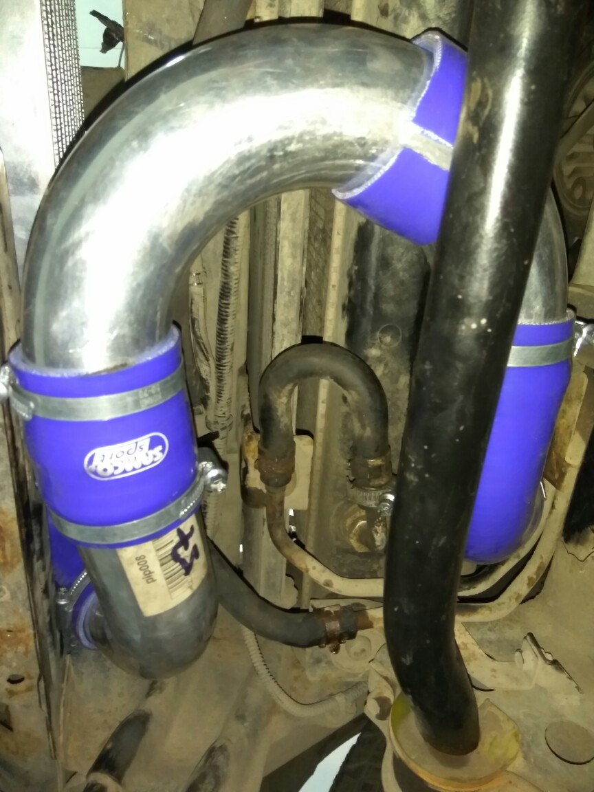

ЧАСТЬ 6

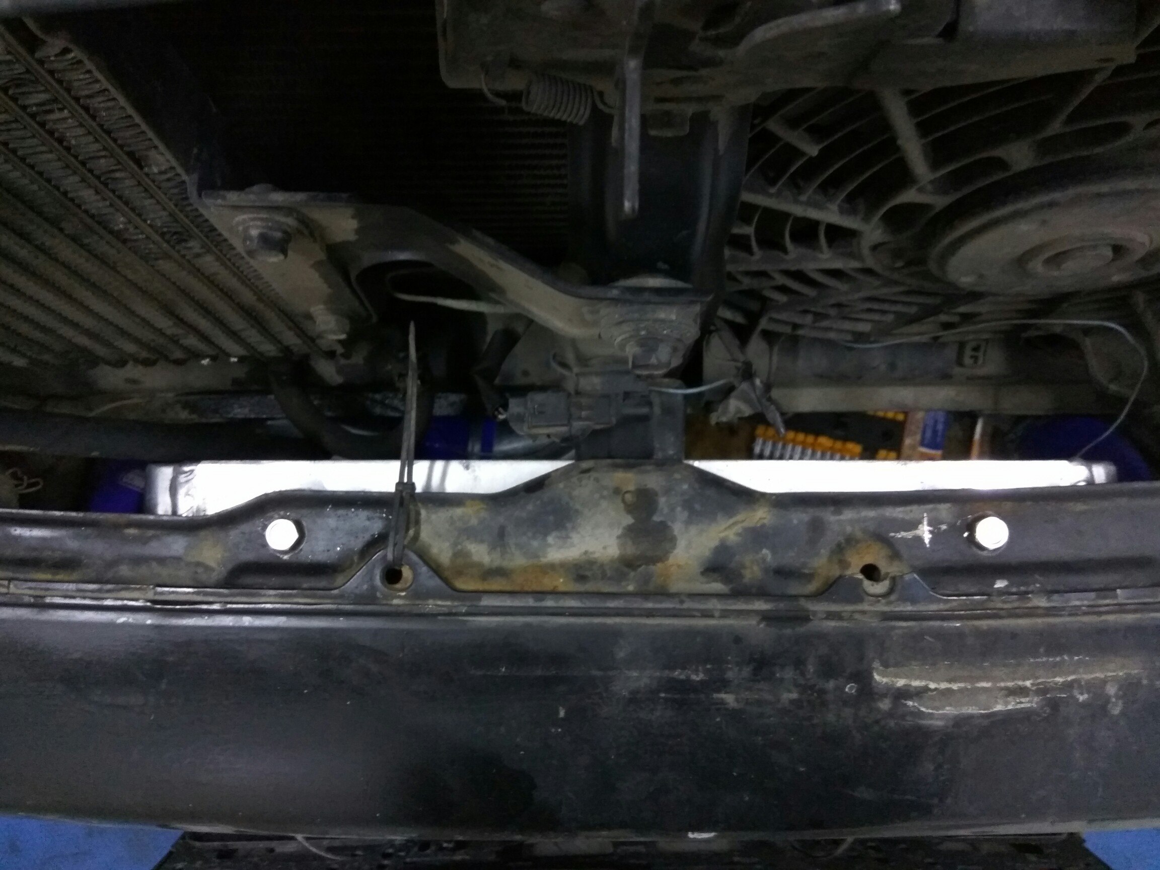

Сам интеркулер крепим 2 болтами к силовому элементу спереди. Вот так. Держаться будет крепко.
Болгаркой или ножовкой отрезаем лишнее от 45 градусной трубы, тоже самое проделываем и с 180й. Острые края зачищаем надфилем
Затягиваем все армированными хомутами ( именно такими как в начале инструкции, а не такими как на картинке!!Они лопаются !!!).

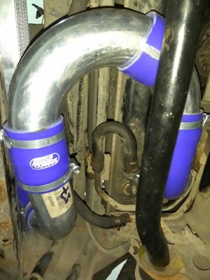

Получается что-то вроде этого:
Изгиб трубы в данном месте нужен чтобы обогнуть трубку идущую из радиатора.
Кусок резиновой втулки, одетый на патрубок здесь исполняет роль демпфера на случай если на кочках труба задумает биться о радиатор.
Пока на этом всё, обкатка проекта будет производиться в ближайшую неделю. Там еще что-нибудь полезного напишу) :) :) :)

Самое лучшее место для кулера было на 2 Паджерике, это вариант чуть лучше родного, причем куча поворотов и заворотов создаст лишнее сопротивление потоку воздуха..
Я так понял кулер будет стоять перед радиаторами собирать всю гряз на себя?
