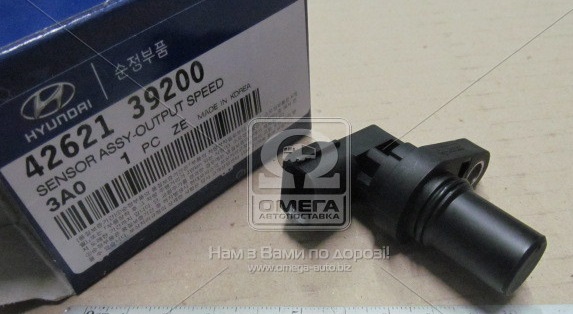

Вопрос? Датчики акпп v4a51 от Hyundai подходят?
Сообщение dimon_77 »
Подскажите, датчики акпп v4a51 входной выходной от Hyundai походят?
По фишкам и проводке совпадают?
Опыт есть у кого?

Есть опыт, подходят и работают. Но, на фото датчики от акпп F4Aхх (передний привод). Надо измерять длину датчиков, чтоб они считывали показания с гребенок в акпп.

Хундаевские длиннее немного, влезут?

Немного это сколько? Если 1-2 мм, то норма, если больше-уже проблема.

Понял, пробегусь по запчастям со штангелем. :)

Все померял. Длина рабочей части совпадает с оригиналом 26,5 мм :*THUMBS UP*:
Единственное только на выходном разъем разъем разернут "-", но это делу не мешает ::-D:

Значит можно покупать и ставить. :)

Дополню немного, заморочился насчет датчиков, т.к. АКПП, пинала при снижении скорости в пробках (движении накатом) при переключении со 2й передачи на 1ую. После замены датчиков проблема ушла.
