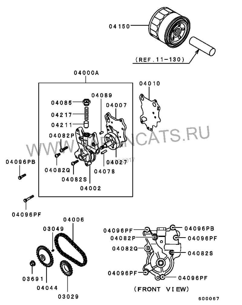

Занимаюсь капиталкой своего мотора 4G54. Купил для него масляный насос MD025550, такой:
http://autovit72.ru/product/nasos_masly ... id13637738
Во время примерки выяснилось, что нужен был немного более другой, MD060518, такой:
https://www.megazip.ru/zapchasti-dlya-a ... tr-1859331
Тем не менее, по крепежу и по расположению масляных каналов подходит. Единственное, остается ничем не прикрытым отверстие одного из балансировочных валов на блоке цилиндров. (балансировочные валы я намерен упразднить). Многие продавцы в интернет магазинах пишут, что насос подходит к 4G54. Кто-нибудь знает, допустима ли такая замена? Какие могут встретиться "подводные камни"?

Отличаются прокладки под масляный насос,у меня без балансировочных валов двигло,прокладка под насос идет без отверстия .
Изначально при переборке поставил прокладку с отверстием под вал,давление не поднималось,приходилось через датчик давления шприцом масло заливать,тогда все норм работало. И так при каждом пуске мотора. Потом заменил на норм,все работает.
