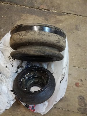

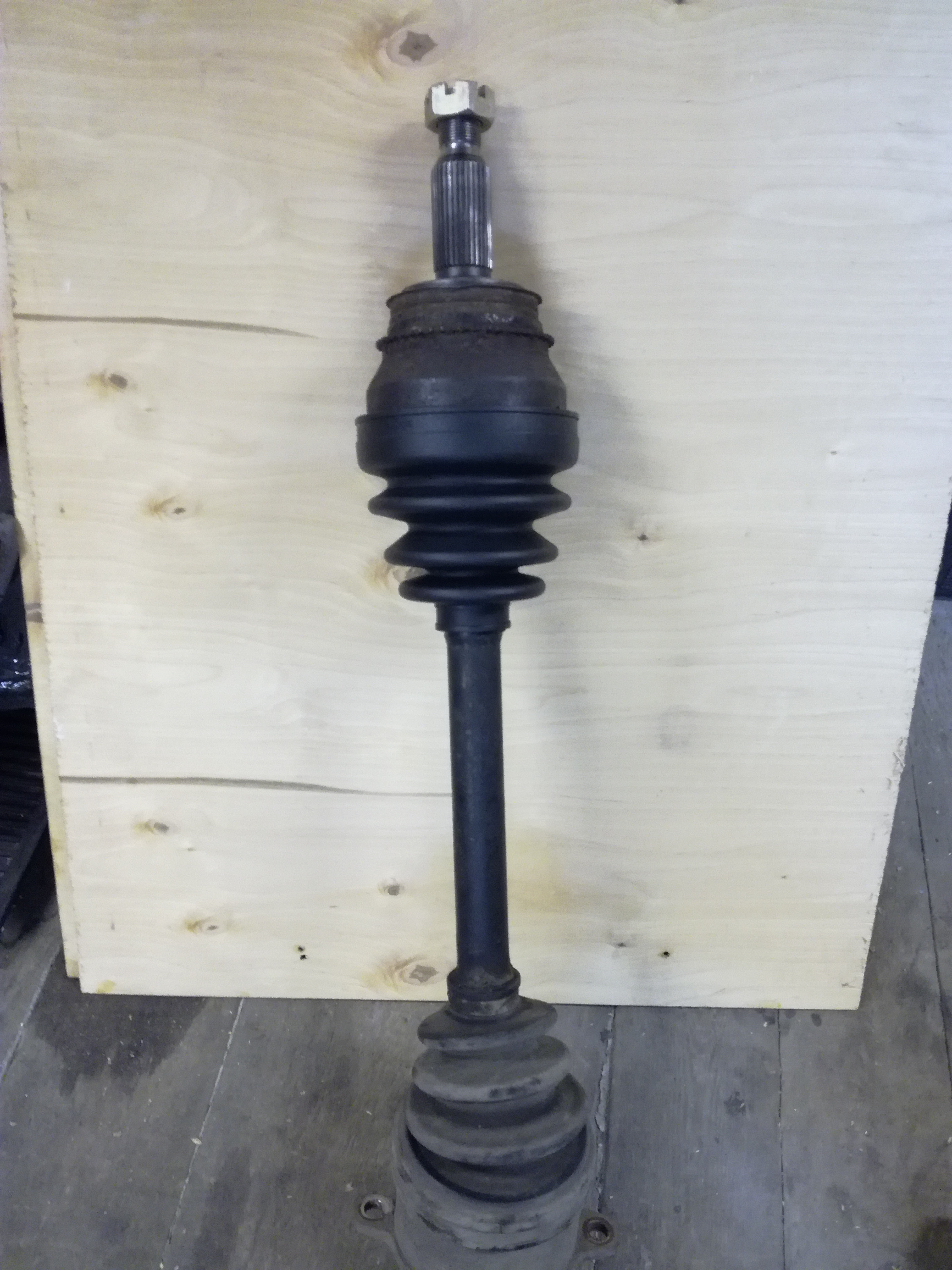

С порванным пыльником проездил почти 3 месяца.

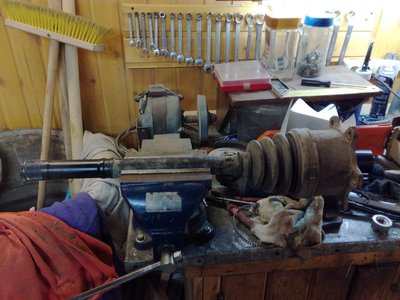

Снял вал.
Зажал вал в тиски.
Выбил внешний ШРУС, который отдельно не продается.

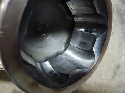

Затем начинаем его разбирать для промывки.

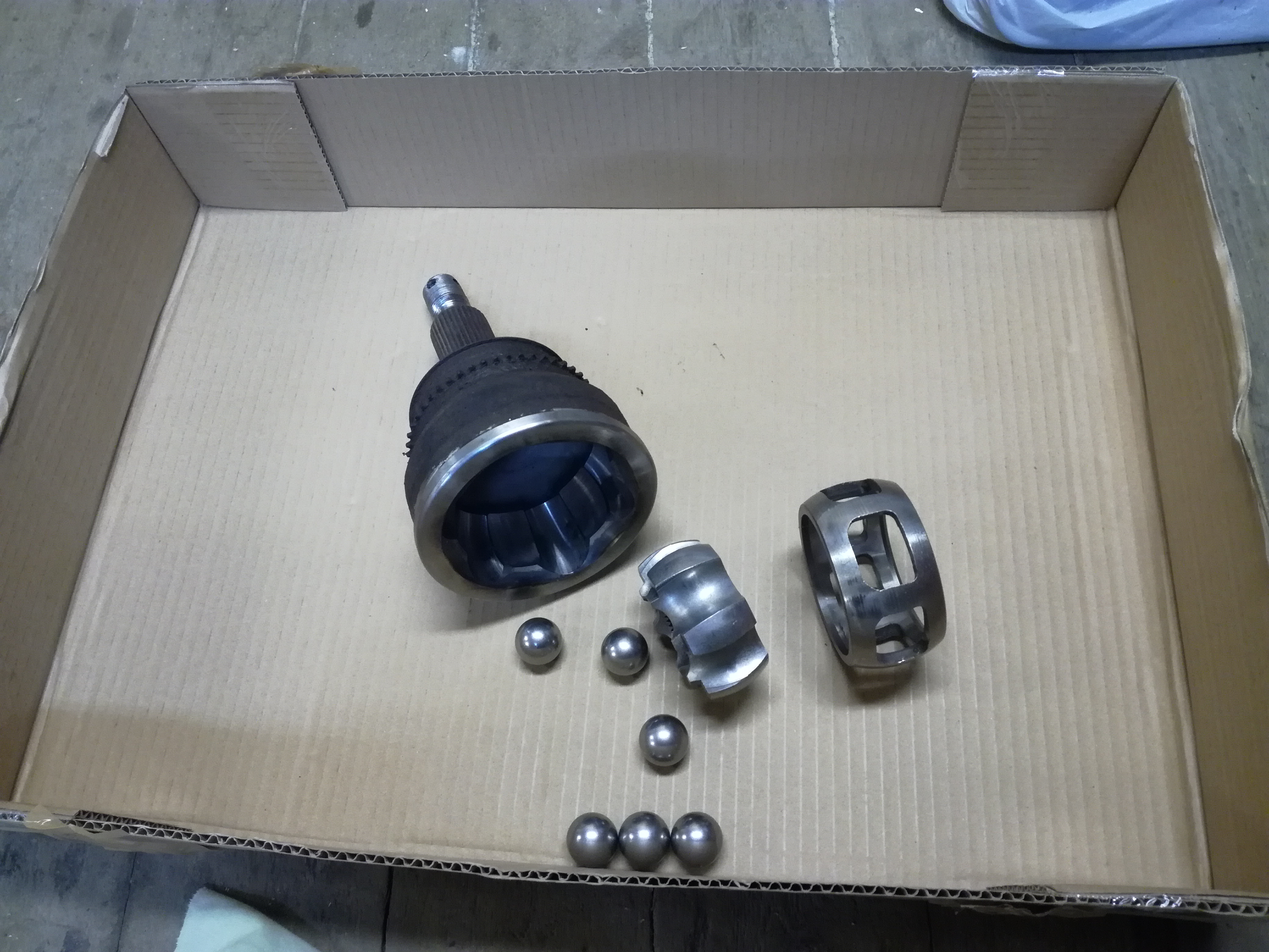

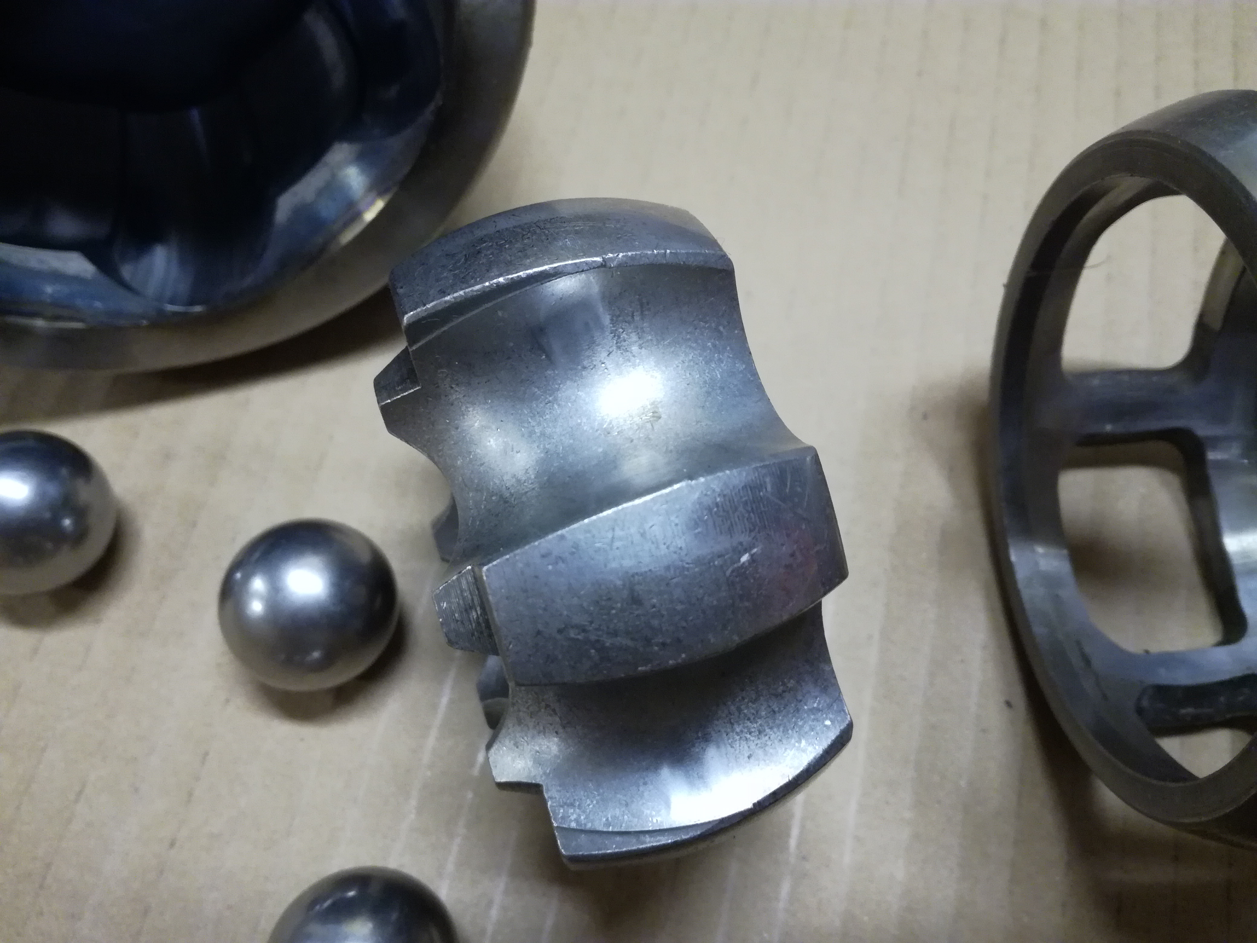

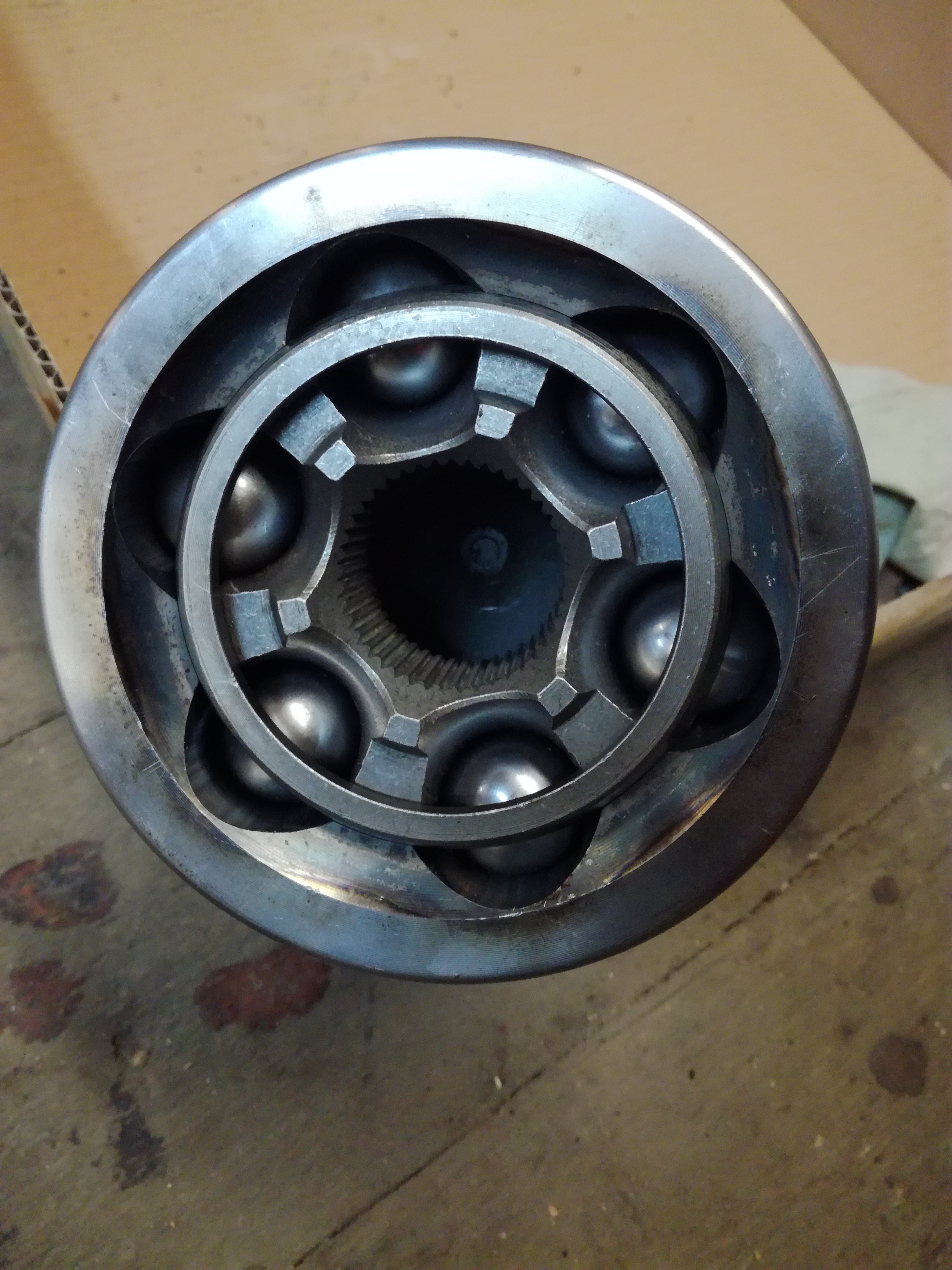

Сначала небольшим молотком и надставкой уводится наружная обойма до максимума вниз.
Затем вытаскивается шар. Дальше вытаскивается следующий шар.
Потом обойму опять молотком и надставкой подбиваем в другую сторону, чтобы вытащить следующие шары. И так, пока все не выйдут. Кстати, они легко из паза обоймы выскакивают от отвертки.

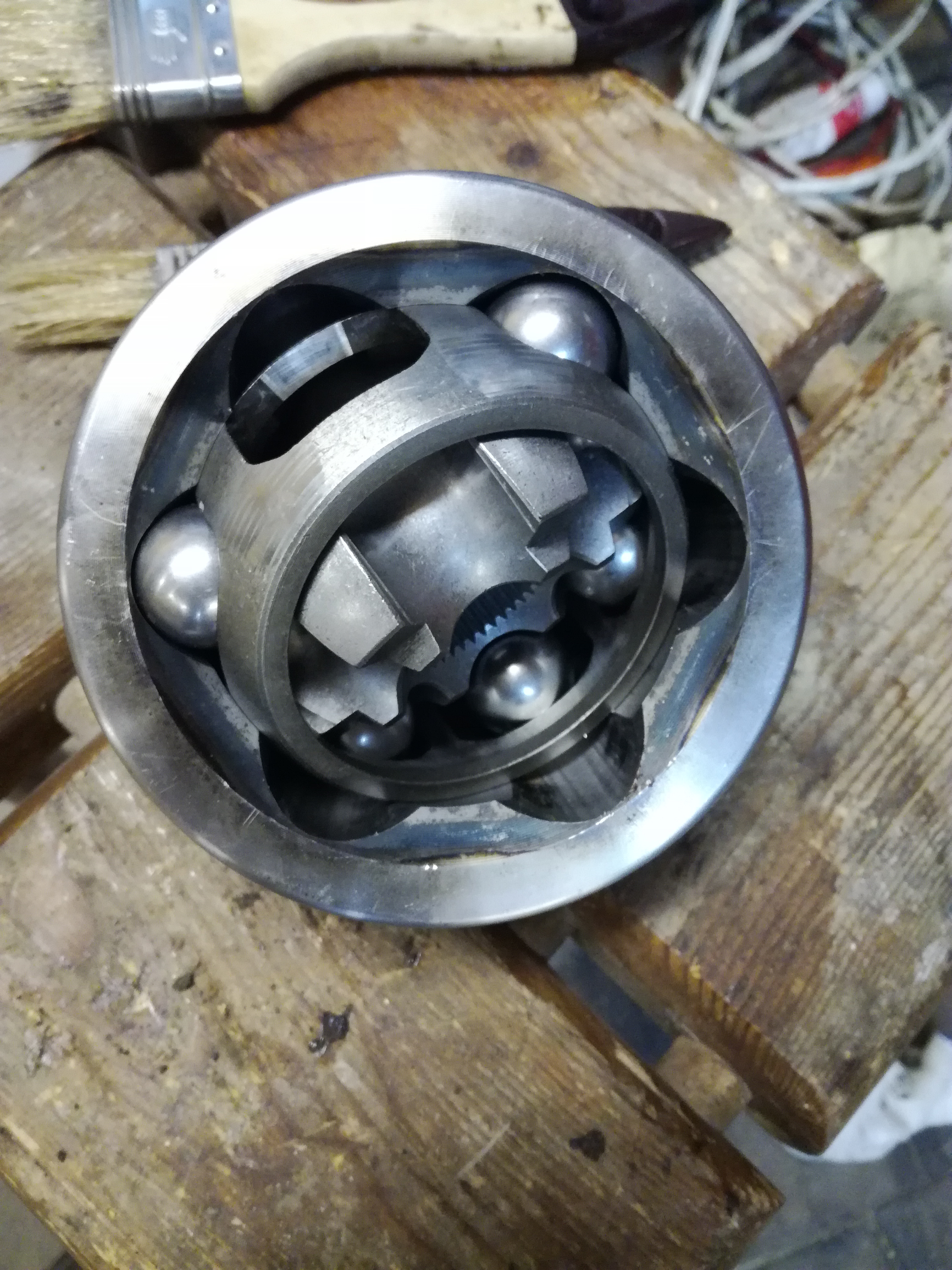

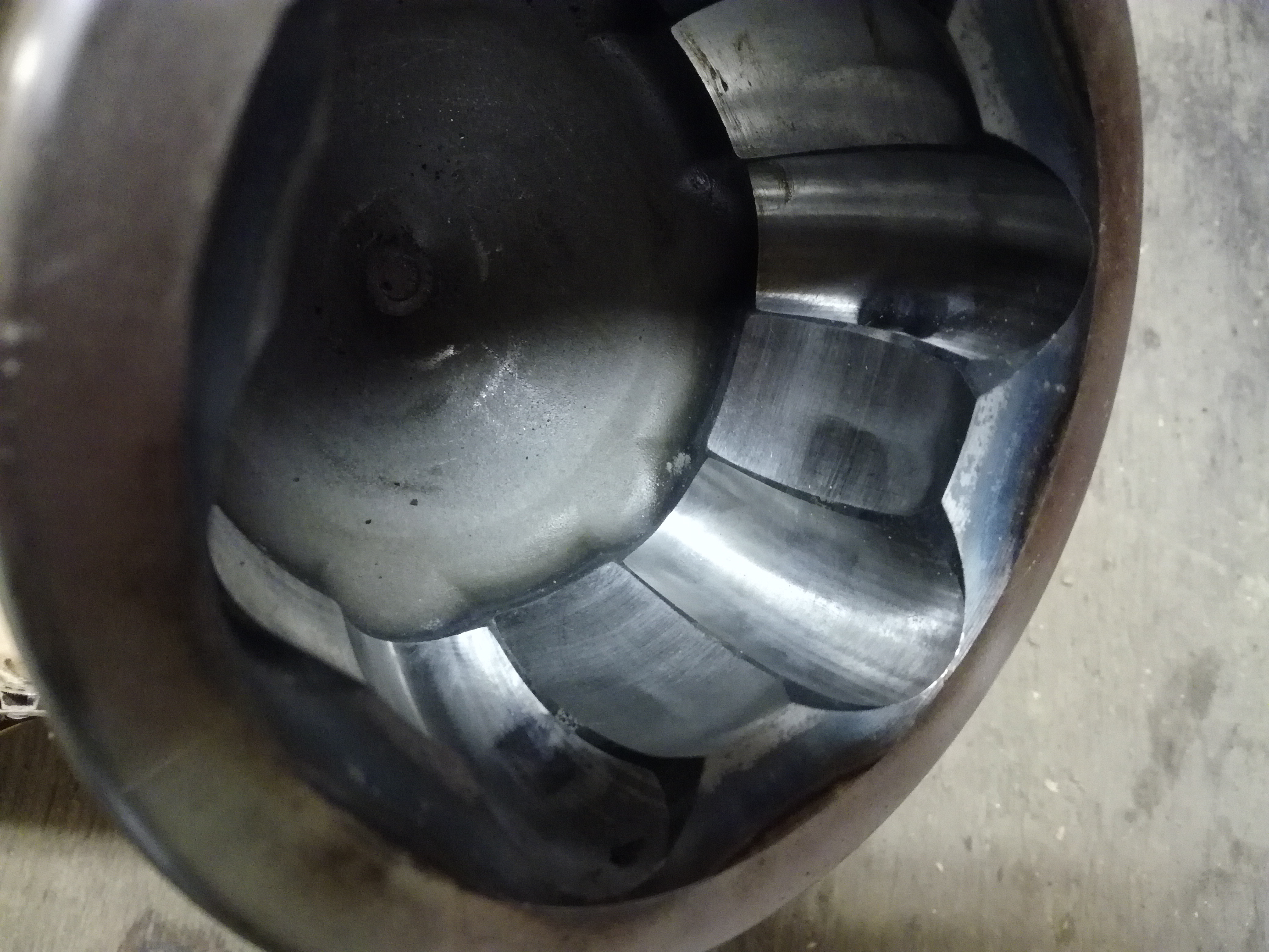

Потом внутренняя обойма поворачивается перпендикулярно внешней и покачивая ее в разные стороны, вынимается.
После этого можно вынуть внешнюю обойму.
Но быстрее вынуть обе обоймы в сборе.
Для этого внешняя поворачивается вертикально и, совместив прорези для шаров с выступами гранаты, извлекаем все.
Дальше просто промывается все бензином, удаляется грязь, вытирается все насухо и собирается в обратной последовательности.
Вот фотографии, как все выглядит.
