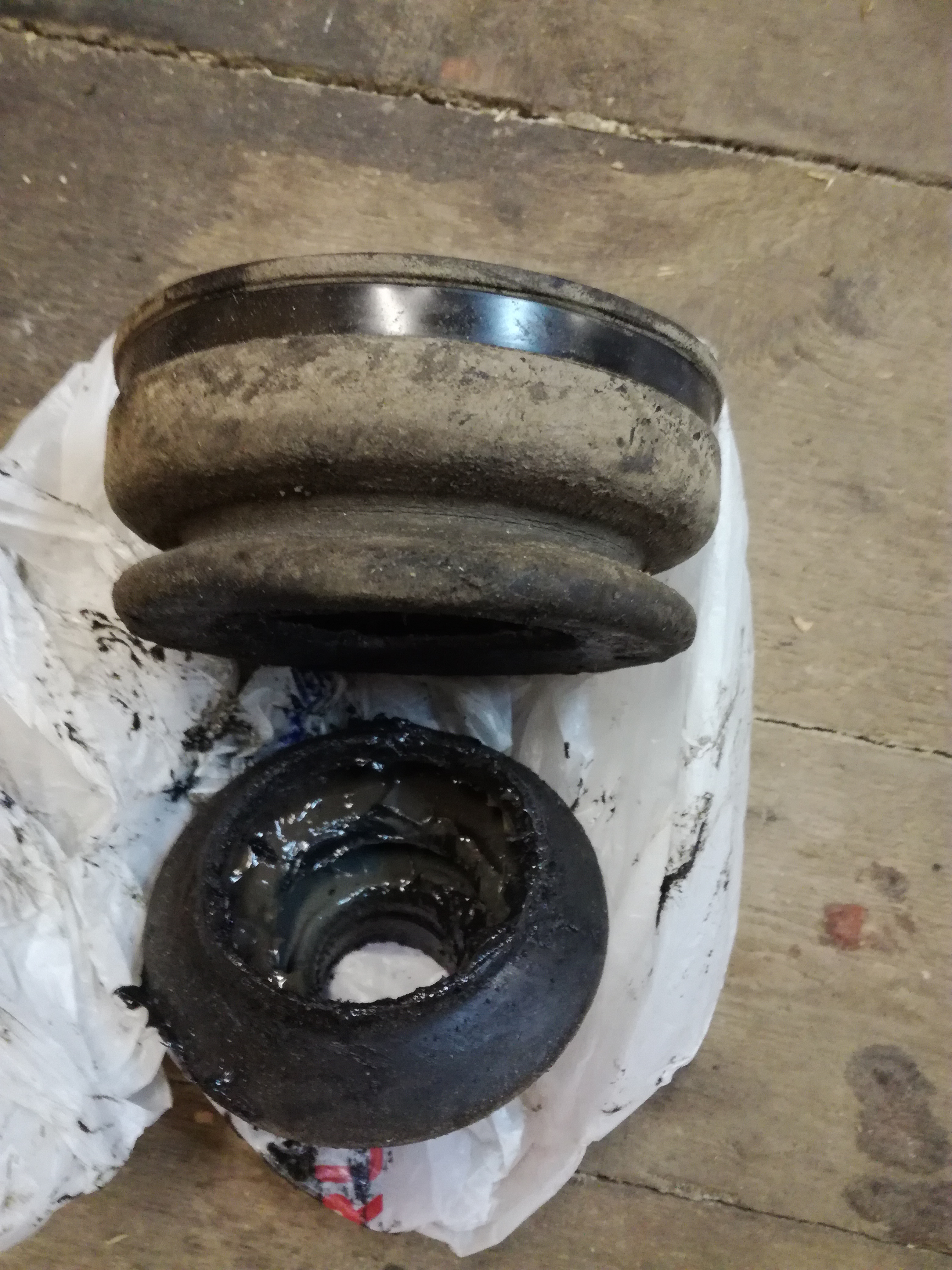

С порванным пыльником проездил почти 3 месяца. Снял вал.

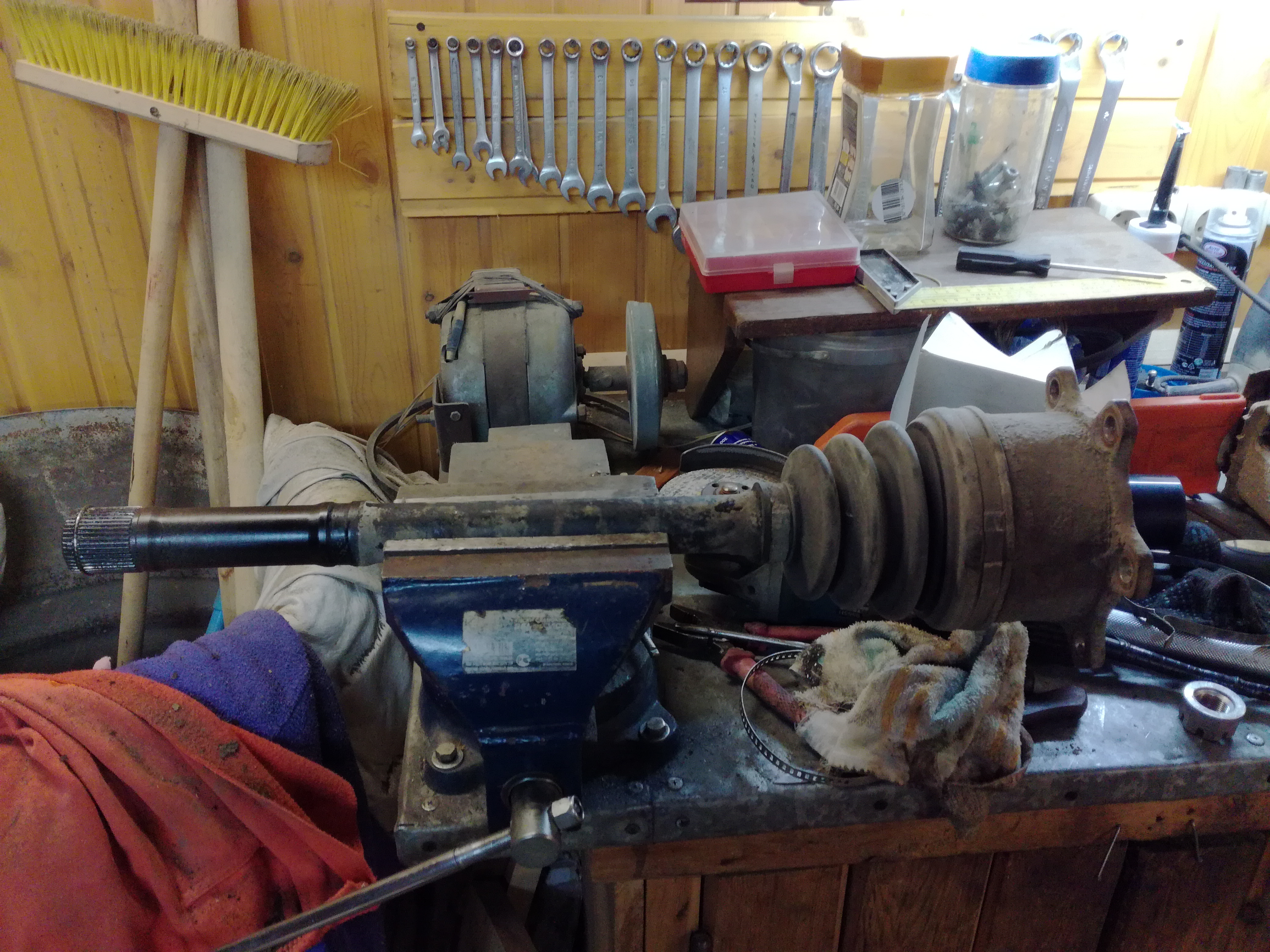

Зажал вал в тиски.
Выбил внешний ШРУС, который отдельно не продается. Затем начинаем его разбирать для промывки.

Вот фотографии, как все выглядит.
