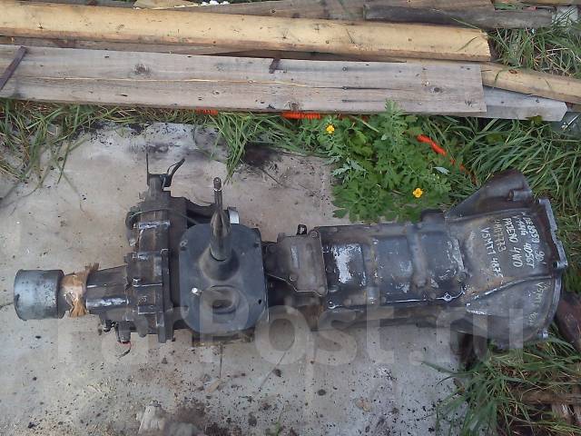

Всем здравствовать. Переделываю МКПП под раздатку на 4D56, Следовательно нужен вторичный вал короткий, а точно не знаю, подойдет ли он от пыжиков? Может есть ли у кого вал или потроха убитые или хорошие по сносной цене на опыты?

Можно подробнее? Есть зч от коробки v5mt1, но их несколько модификаций с небольшими, но несовместимыми отличиями.

Кпп не знаю как обзывается. Не находил. Не большая, без крышки сверху, как на некоторых паджеро. Почему потроха? Потому как на пыжах и булке рычаг передач выходит из РК прямо в салон, а у меня кулиса, два переключателя сбоку.

По инету эта кпп?
а у меня такая
Только без раздатки, с приливом под хвостовик, а он дофига длинный. Может, конечно, переходник проще сделать да задний мост сместить назад?

Ваша кпп - как на фотке внизу? Моя - как на фото вверху.
Менять внутренности кпп разных типов - задача почти нереальная. Гораздо проще менять внешние детали - изменить длину кардана, переделать рычаги/кулисы, изготовить переходную плиту под другую кпп и т.д.
