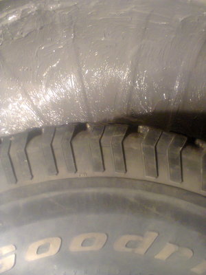

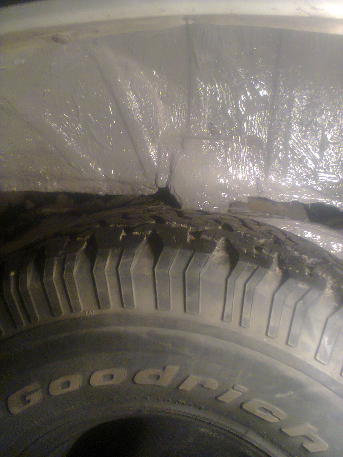

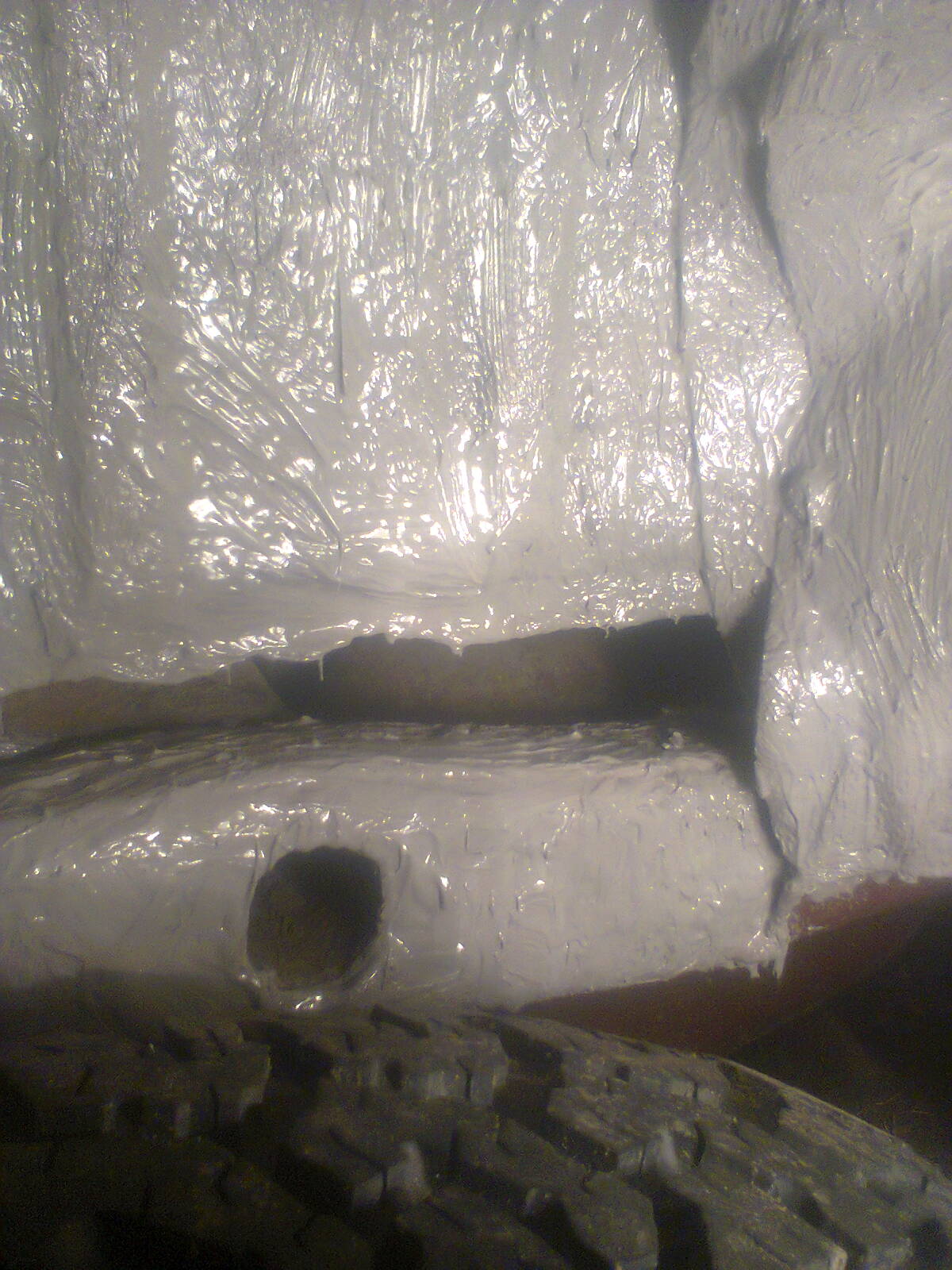

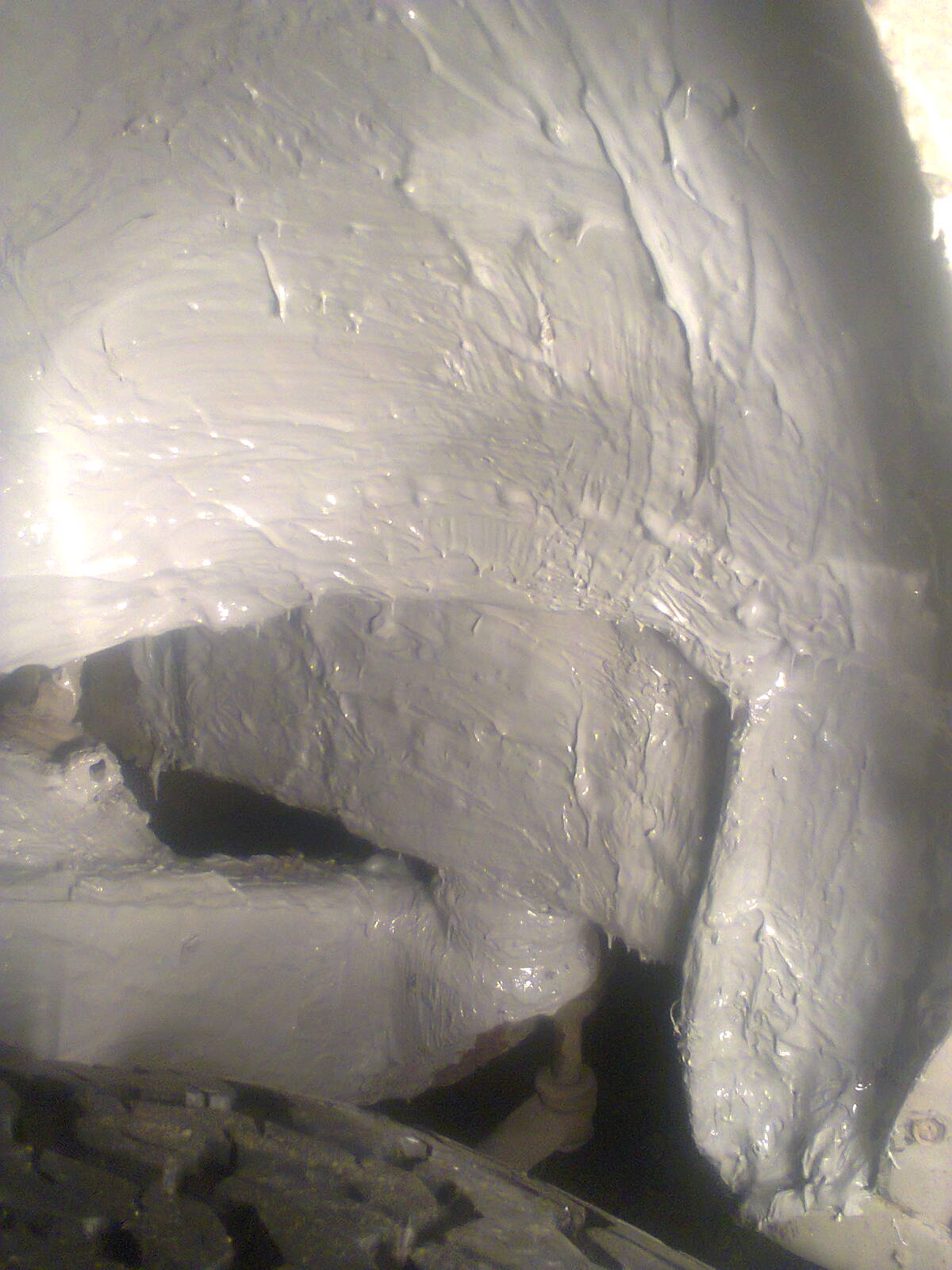

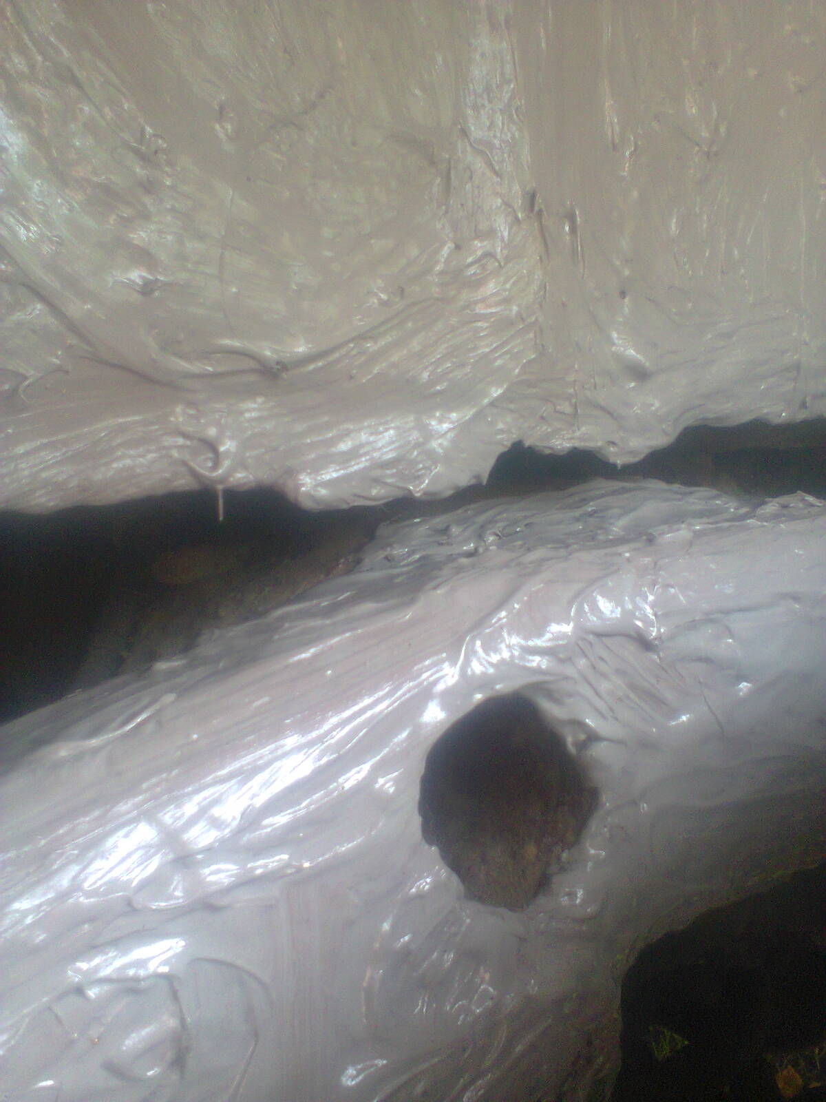

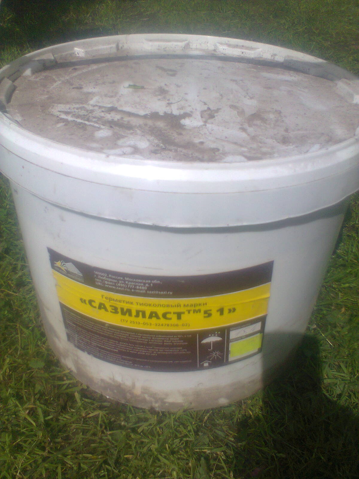

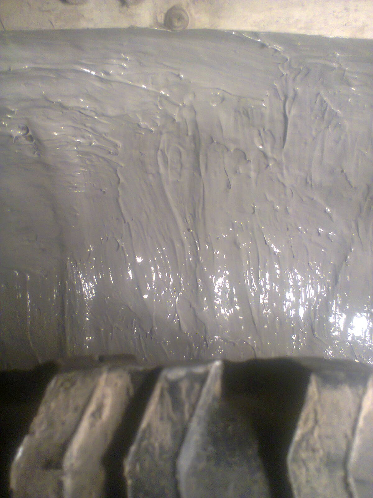

Вот фото ,как и обещал !Мичман писал(а):А где результатативные фото после года пробега с таким покрытием?

Re: антикор рамы
С наружи выглядит неплохо, что под покрытием?
Чем делали? материал?

Re: антикор рамы
Под покрытием очищенная от грязи и ржавчины рама.Отчистил кардщеткой,вымыл кершером ,дал просохнуть.Сама мастика 2-х компонентная белая основная и черная отверждающая паста.Смешиваются и получается серая масса,при необходимости разжижается бензином до состояния хорошей сметаны.Наносится кисточкой.Сохнет 1 сутки.До конца не затвердевает,становится наподобие силикона или жев.резинки.Главное не наносить на сырую или масляную поверхность. Пристает и ложится на металл неплохо,скрывает и затекает во все трещины и неровности,только грязная очень операция(перчатки,кисточку и ведро-на выброс!)Чтобы не капало на колеса ,мост и т,д,-закрывал пленкой. Ну вот и все,наверное.Железка писал(а):С наружи выглядит неплохо, что под покрытием?
