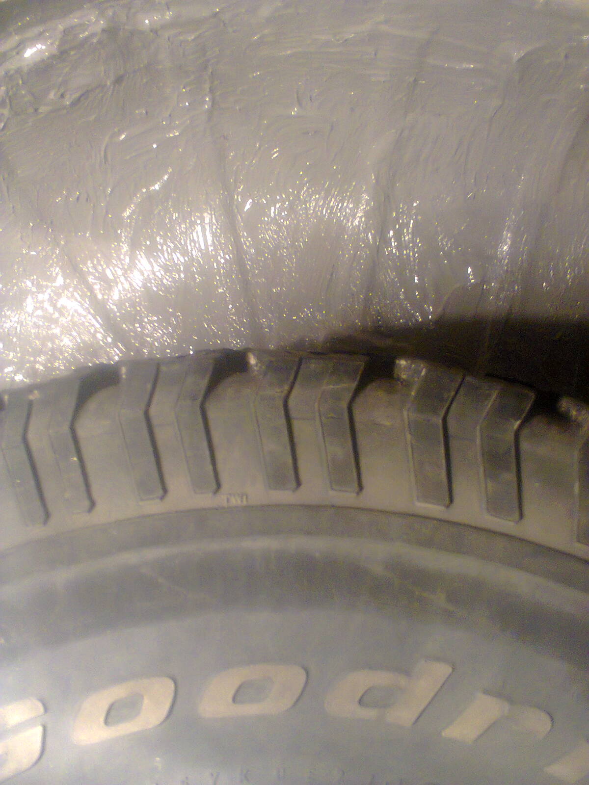

Мичман писал(а):А где результатативные фото после года пробега с таким покрытием? ::-D:
Вот фото ,как и обещал !

Железка
С наружи выглядит неплохо, что под покрытием?

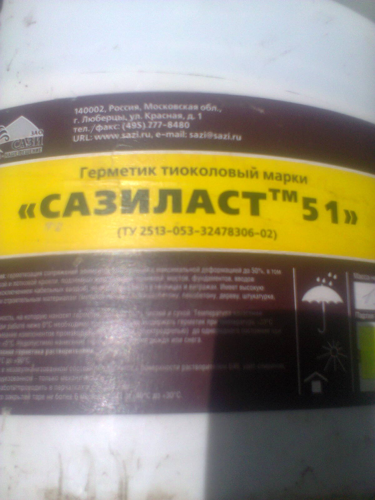

Чем делали? материал?
Re: антикор рамы
Добавлено: 12 сен 2017, 21:54
BIZON 67
Железка писал(а):С наружи выглядит неплохо, что под покрытием?
герметик 1.jpg (29.02 КБ) 5127 просмотров
Под покрытием очищенная от грязи и ржавчины рама.Отчистил кардщеткой,вымыл кершером ,дал просохнуть.Сама мастика 2-х компонентная белая основная и черная отверждающая паста.Смешиваются и получается серая масса,при необходимости разжижается бензином до состояния хорошей сметаны.Наносится кисточкой.Сохнет 1 сутки.До конца не затвердевает,становится наподобие силикона или жев.резинки.Главное не наносить на сырую или масляную поверхность. Пристает и ложится на металл неплохо,скрывает и затекает во все трещины и неровности,только грязная очень операция(перчатки,кисточку и ведро-на выброс!)Чтобы не капало на колеса ,мост и т,д,-закрывал пленкой. Ну вот и все,наверное. ::-[:
