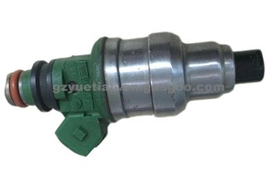

фото форсунки можешь выложить?

Фото с интернета

Форсунка 6g74 dohs ориг номер MD614813, замена 1465A188, КОЛЬЦО УПЛОТНИТЕЛЬНОЕ КРУГЛОЕ 7,50*2,0

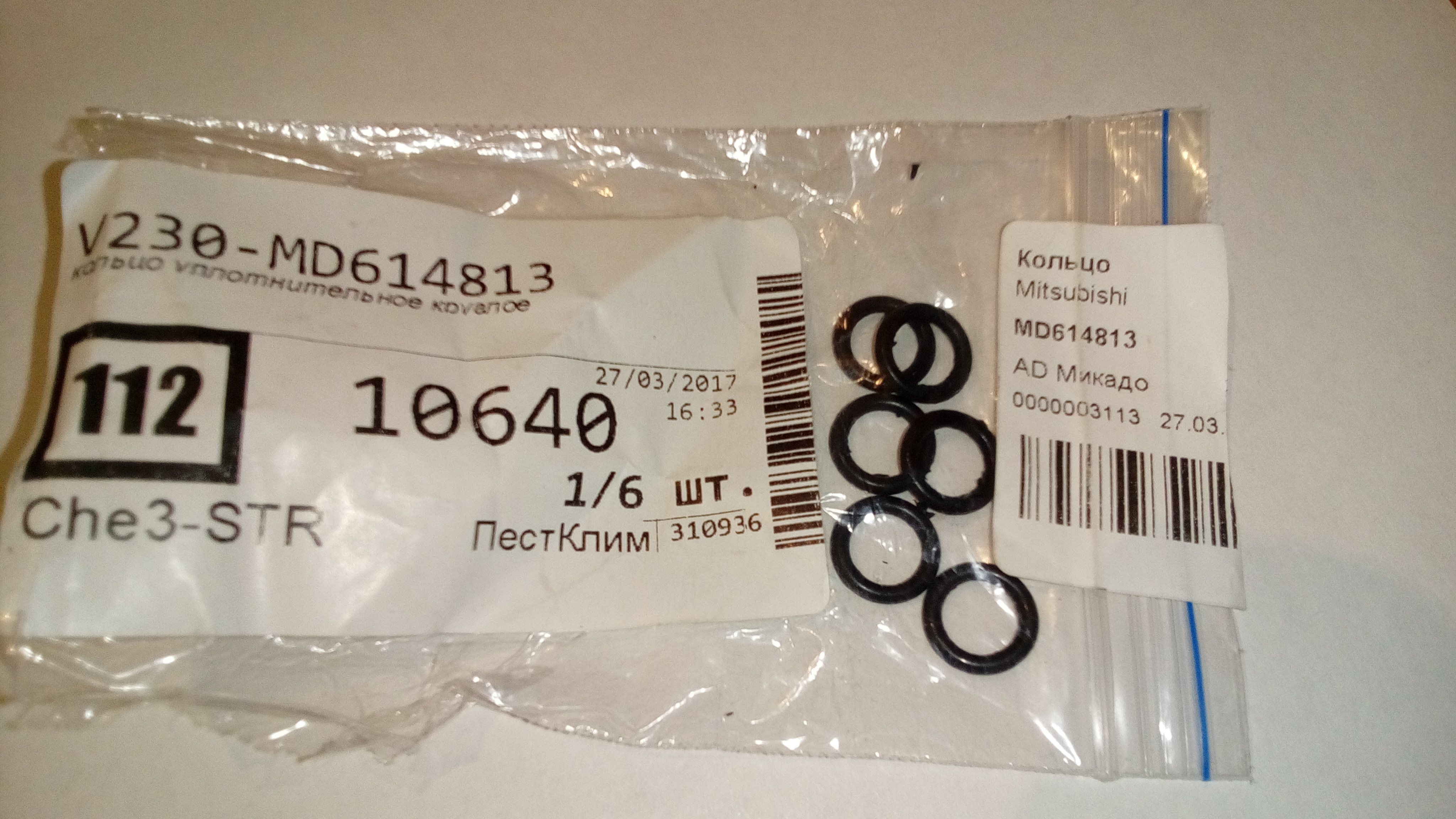

вот такие колечки?
фото своих выкладывай

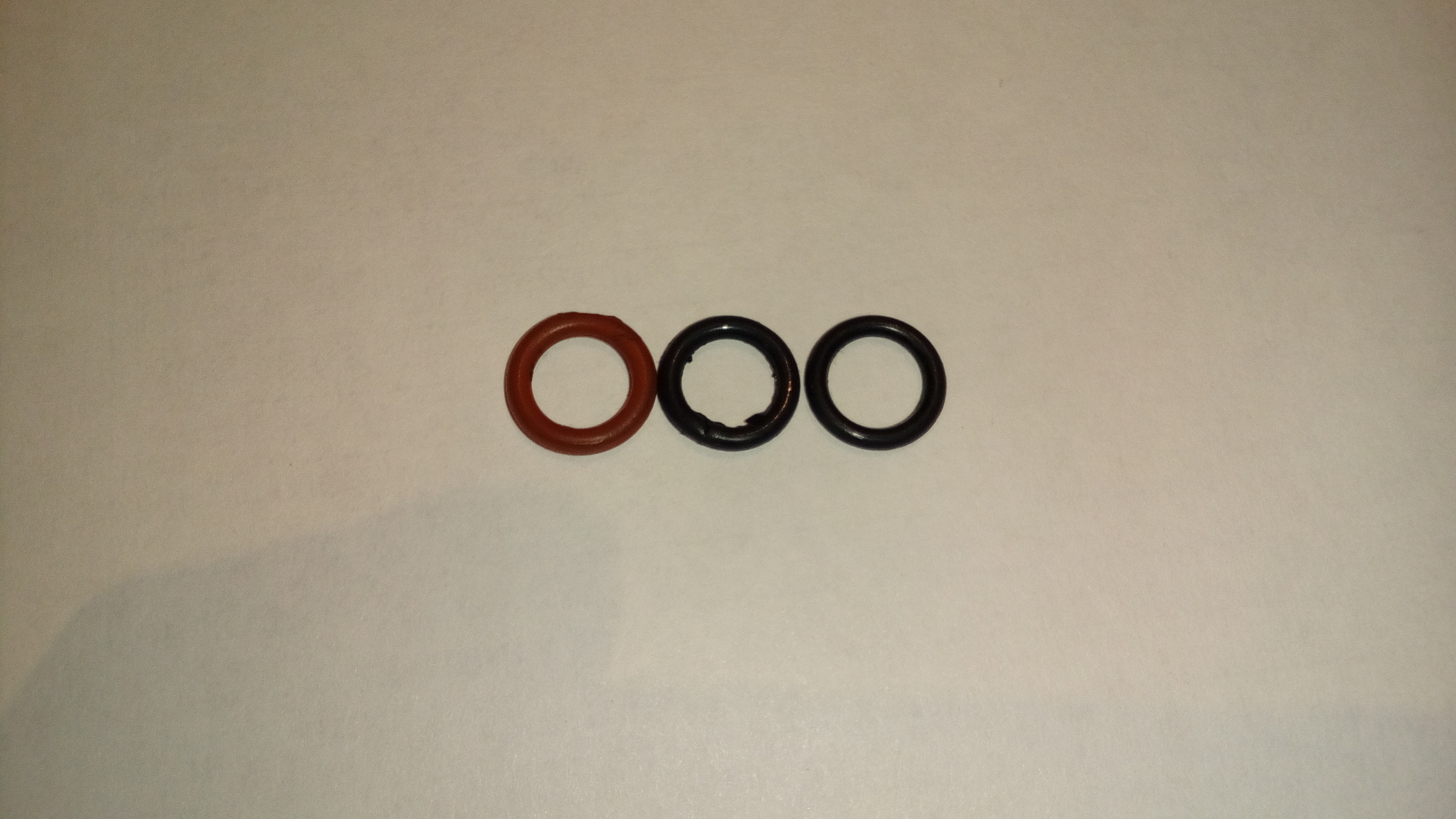

Вот мои

А вот что стояло.Оранжевая стояла,посредине оригинал и RR-54.

То что на твоей фотке НЕ оригинальные колечки...
Ну я же тебе даже картинку выложил... там же видно все... и резинка какая и пакетик даже...
