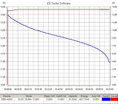

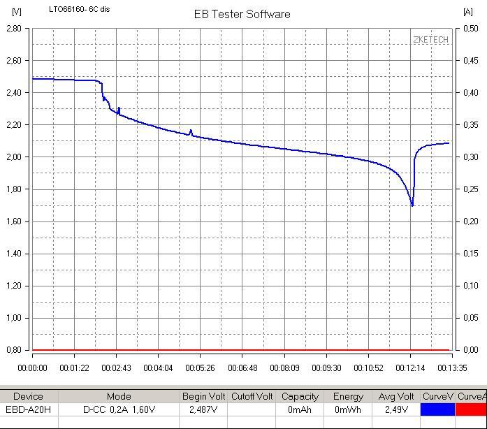

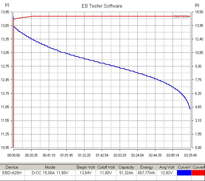

Во вложении файл, как разряжали такую же как у меня банку током 180 А (6 С)- слилось более 30 Ач. Это 10 минут тянуть лебёдкой не запуская генератор.
Из диаграммы видно, что если разряжать свинцовый АКБ до грани переполюсовки банок-до 10,5 В:
Вот что мог бы отдать свинцовый акб на 30 Ач:
При токе 2,5 С=75 А проработал бы 2 минуты 40 секунд и отдал бы менее 3,3 Ач.
Свинцовый АКБ ёмкостью 72 Ач- это очень хороший и новый АКБ:
При токе 2,5 С=180 А проработал бы те же 2 минуты и 40 секунд и отдал бы менее 8 Ач.
Если бы свинцовый АКБ ёмкостью 90 Ач, разряжали бы током 180 А 8,5 минут, то слили бы менее 26 Ач.
Разрядка полностью заряженной банки током 180 А
Разрядка батареи из 12 банок после эксплуатации на авто током 15 А
