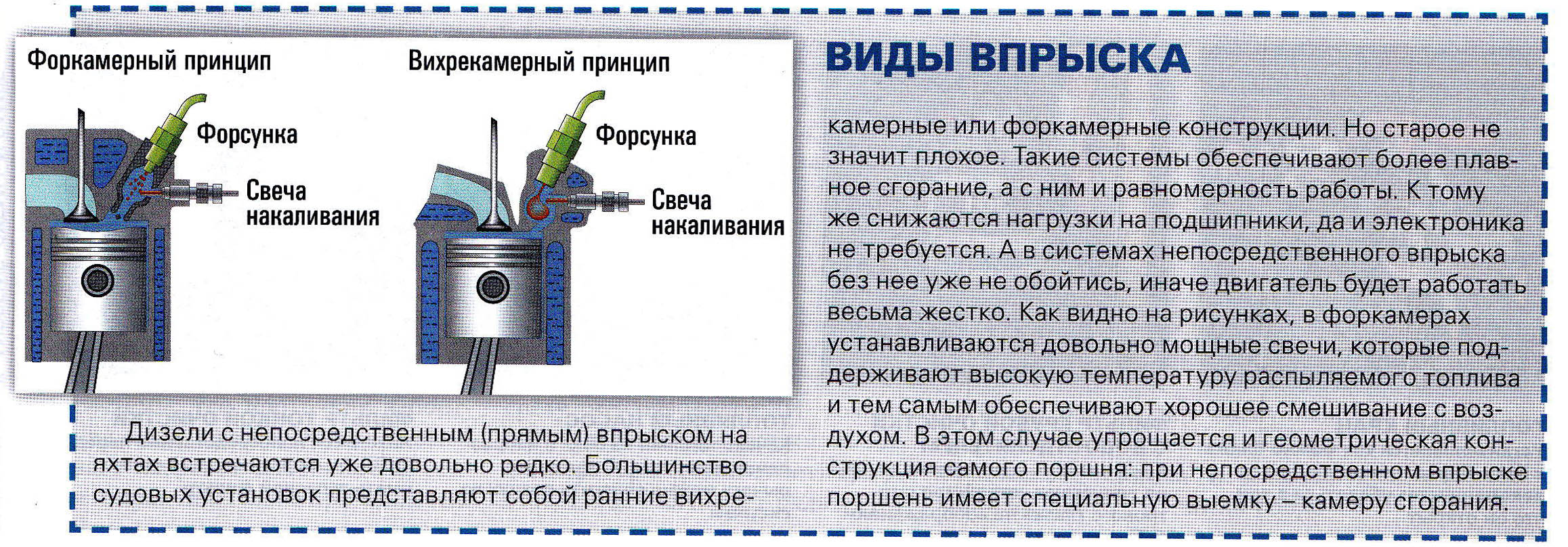

Если уж быть точным, то нет здесь вихрекамерного впрыска.
Форкамерный
Форкамерный

Вихрекамерный и есть, как на правой картинке. Цилиндрические форкамеры ставились традиционно на мерседесах до конца 90-х годов, эти моторы хорошо заметно в потоке по характерному блямкающему звуку на холостых. А на наших моторах ставились шарообразные вихрекамеры типа Rikardo Comet, они дают довольно мягкую и тихую работу.SNOOPER писал(а):Если уж быть точным, то нет здесь вихрекамерного впрыска.![]()
Форкамерный
