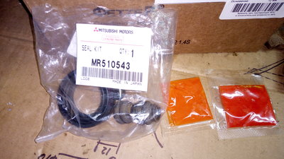

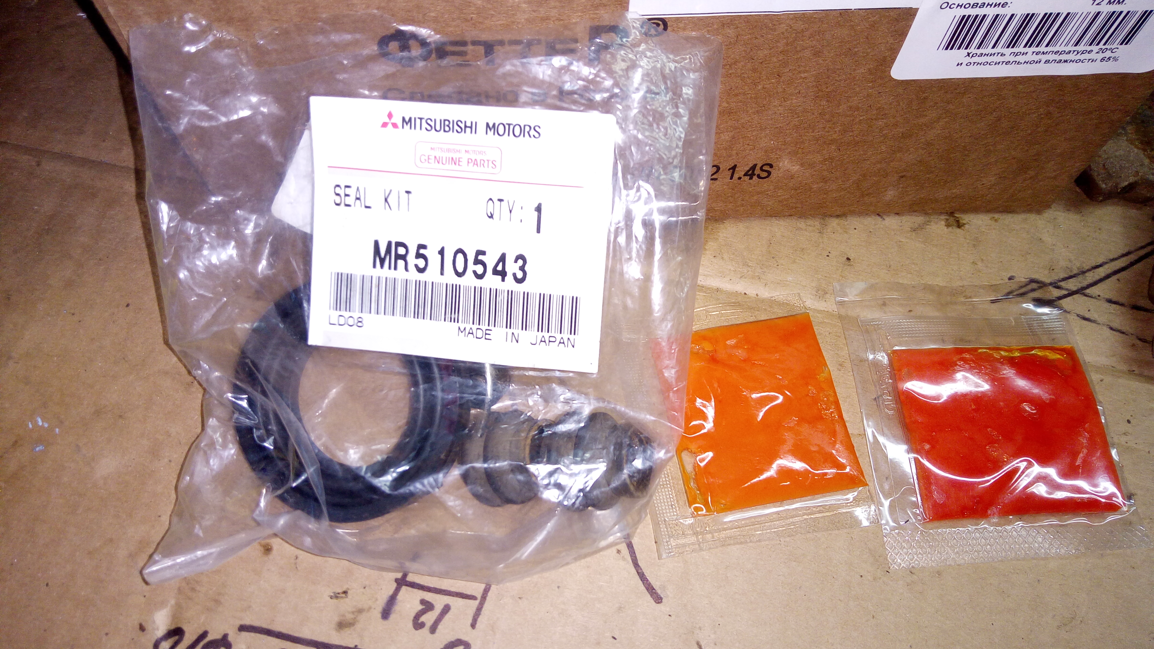

Приветствую всех. Перебираю на п4 суппорта, ставлю поршни из нержи и соответственно меняю все резинки, для чего приобрел ремкомплекты задних суппортов MR 510543. В ремкомплекте присутствуют два пакетика смазки(см фото), одна красная, вторая желтоватая. Одна, как я понимаю, для направляющих суппортов, вторая для направляющих колодок. Какая из них куда? Или они взаимозаменяемые? тогда зачем два пакетика?
Данной смазкой не пользовался, смазал направляющие суппортов проверенной из тюбика, направляющие колодок - ликви мойли. Но для общего развития хотелось бы выяснить что в этих пакетиках.

Спасибо, все стало на свои места. Ну если только в чем их различие, на ощупь одинаковые. Я к чему спрашиваю. Я сейчас, при переборке задних суппортов, смазал поршень, манжету поршня изнутри импортной смазкой из тюбика для направляющих(возможно она универсальная для всего, надпись на тюбике посмотрю в гараже и сброшу здесь попозже) и как понимаю, она аналог оранжевой. Этой смазкой пользуюсь уже давно на всех машинах при обслуживании суппортов, проблем никогда не было.

Оранжевая - это Niglube-RM, код MZ101616EX, она без проблем заменяет красную ( код 0004-1000).

Да, так и есть, пользуюсь оранжевой из 100гр тюбика MZ101616EX уже лет 5 на разных машинах и ей же мазал поршни и манжеты поршней изнутри.
Всем спасибо за разъяснения.
