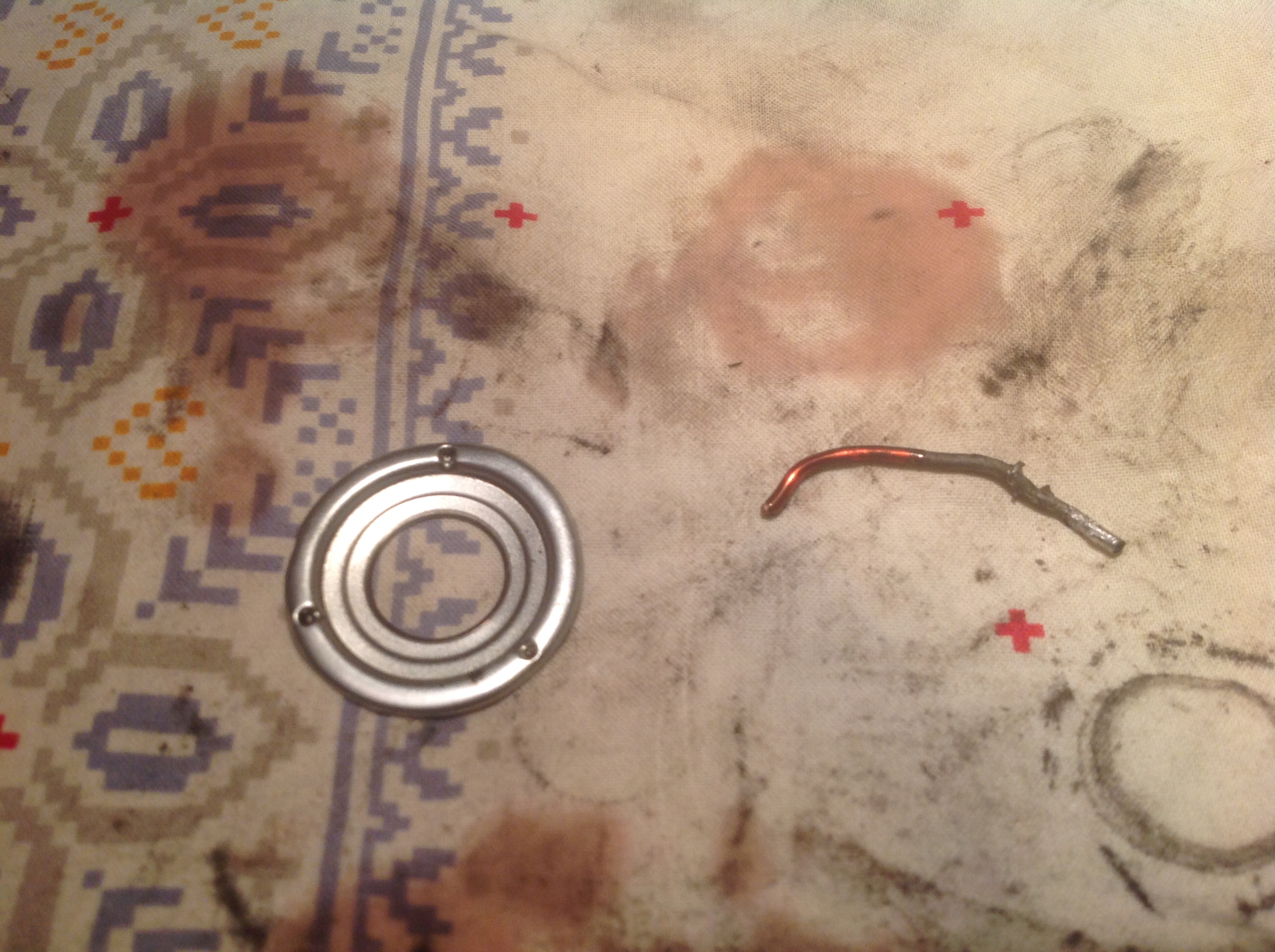

Все.
Я его разобрал. Спасибо.
Но вскрытие поставило еще несколько вопросов.
1. Что это за шайба? Она болталась на валу между задним подшипником и щетками?
Почему она гнутая(на фото не видно)? Она вообще нужна?
2. Был отломан(увы, до меня. Хорошо, что полез, не понадеялся) средний провод от статора. Это критично, если этого кусочка не будет, а я подтяну целый?
3. Крылья вакуумного насоса немного подсношены по краям, в месте контакта с роторомПримерно на 0,1 мм. Это критично? Их надо заменить или нет смысла?

asferrum
Шайбу не видел такую(может и не помню).
Проводок подтягивай,от этого кусочка ничего не изменится!
Вакуумник я вообще не разбирал. Ставь,пробуй. Накрайняк свой старый перекинешь.

Nickolas писал(а):Все.
1 На картинке её видно, так же она отмечена в каталоге
Она скорее всего предназначена для того чтоб, если рассыпется подшипник, удержать шарики, чтоб не летали по гене.
2 Подтягивай.
3 Забей, там столько масла уплотняет, что этот износ пофиг.

Nickolas
Спасибо!
Все дело в том, что это не родной спортовский гена.
Скорее всего это генератор от Н-100 3730042711, но это неточно, наклейки с партнамбером нет, определял по внешнему виду.
Если верить экзисту, то такой детали в этом генераторе нет и быть не должно.
Если это не проставочная шайба, то непонятно зачем она вообще нужна.
Шарики не выскочат, подшипники стоят закрытые, да и внешний диаметр шайбы чуть меньше, чем диаметр дорожек щеток.
Мож ее, шайбу эту, вообще не ставить?
Еще вопрос - как проверить диодный мост?
Я по выводам потыкал омметром, в одну сторону нет ничего, в другую около 3,9-4,0 МОм.
Как по вашему, нормально?(оценочное суждение)
В мануал не тыкать, гена не тот. И ампераж(по идее) у него другой, больше, чем на родном спортовском.
Еще есть какие-нибудь тесты?
Спасибо!
