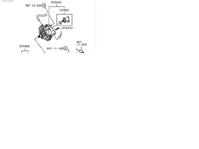

Здравствуйте, подскажите где в тнвд 1460A058 сеточка находится которую периодически нужно прочищать? как до нее добраться?
паджеро спорт 4м41

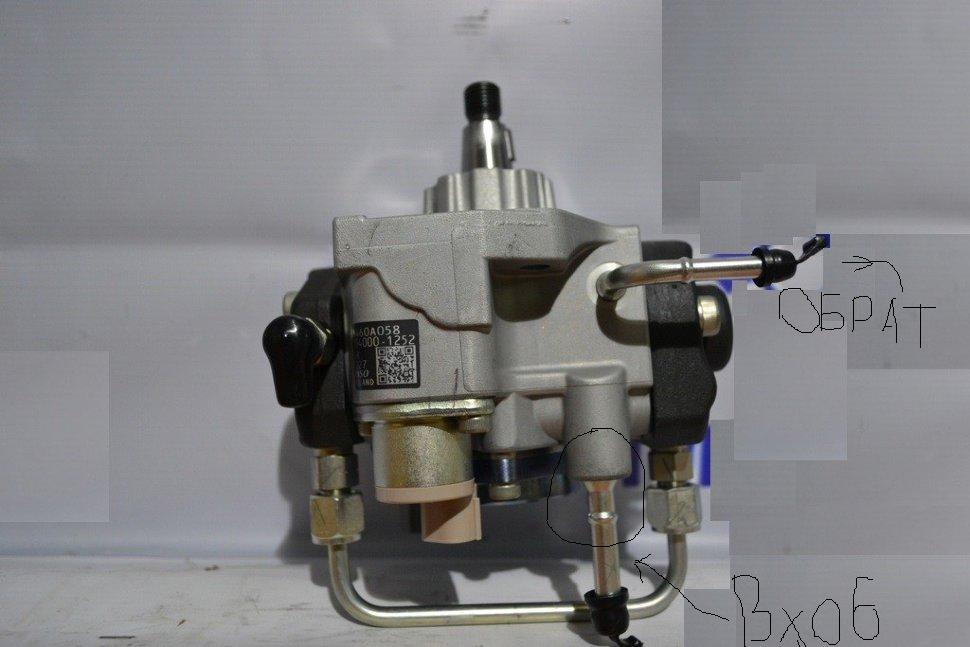

Под входным штуцером

вопрос, как снять входной штуцер? он вроде как запрессован

Это вход в подкачивающий, трубка соединяет подкачивающий и тнвд. Посмотри под штуцерами трубки.

не совсем понял, можете на рисунке показать или на схеме где эта сеточка?

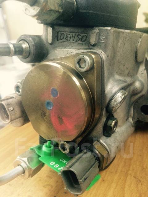

под шестигранник болт, рядом с квадратным, тнвд снятый?

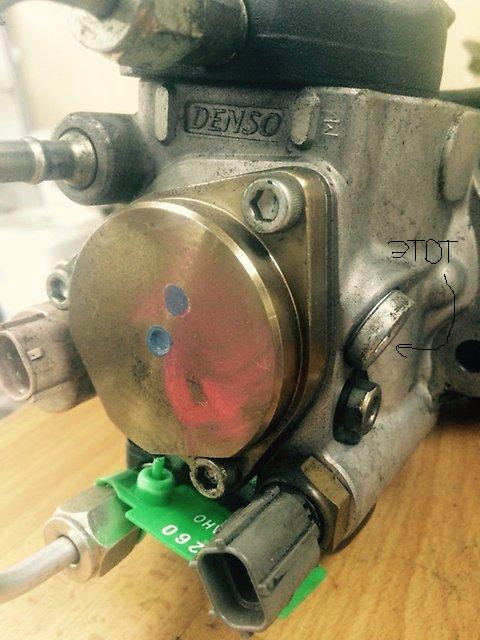

den200 писал(а):
Andrey_EWQ писал(а):а на этом насосе 1460A058, нет таких сеток что ли? 4М41
Этот? насос не снят

Andrey_EWQ писал(а):Этот? насос не снят
да, снимать надо, так не открутить
