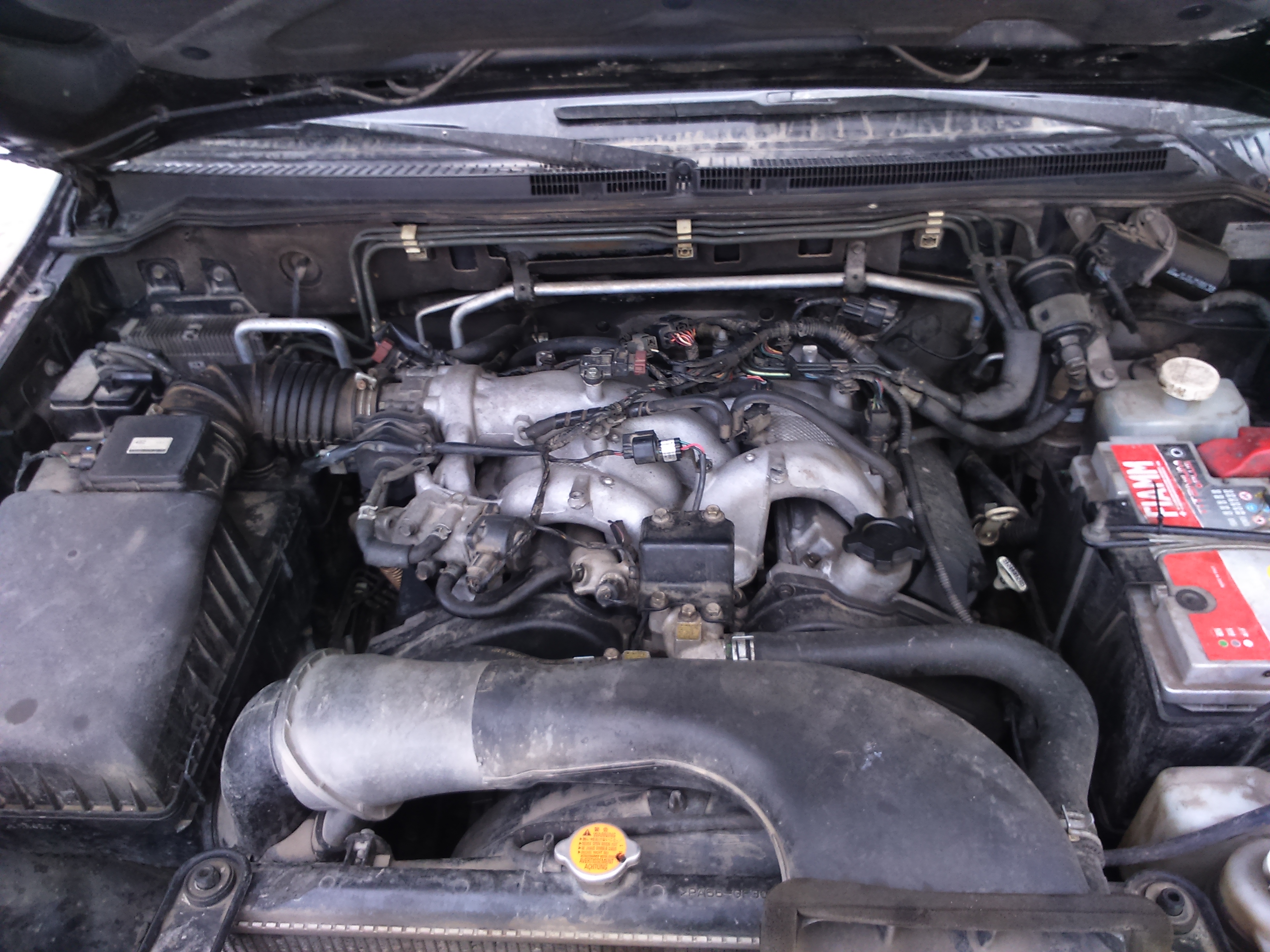

Всем добрый день. Буквально недавно приобрёл себе Mitsubishi Montero 2001 3.5. Выбор пал на монтерика так как движок простой без японских заморочек. Однако недавно при созвоне со старым хозяином он сказал что там Gdi стоит. Не исключено что он сам не знает что у него там стояло, однако его слова меня насторожили. Подскажите пожалуйста как визуально отличить Gdi от Mpi.

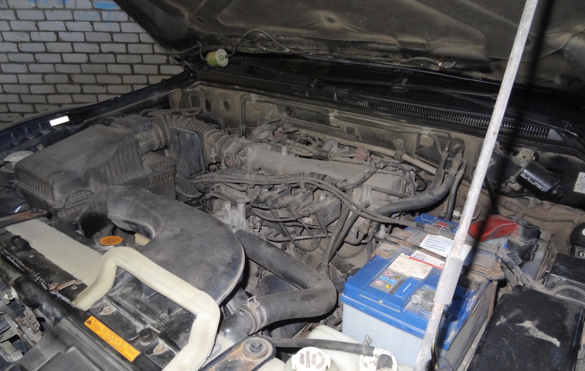

GDI

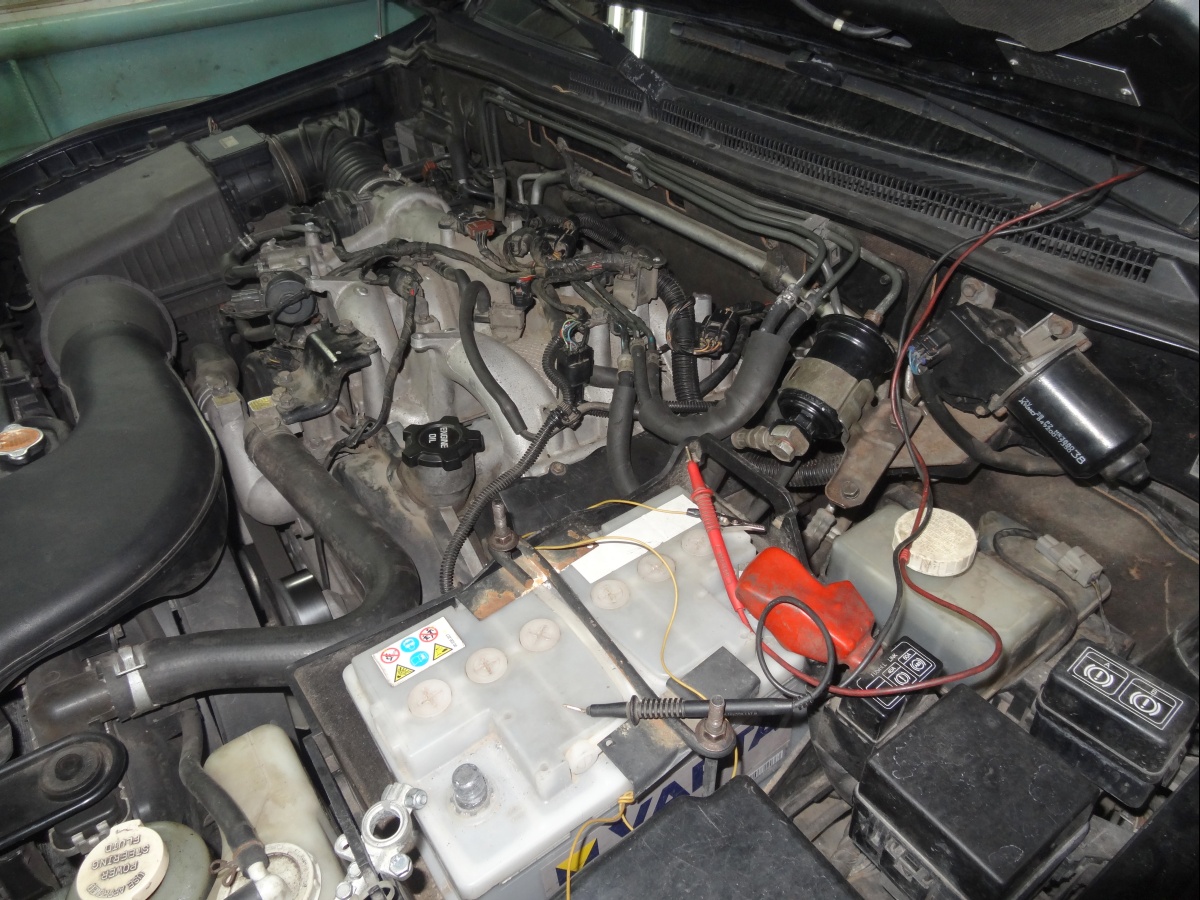

MPI

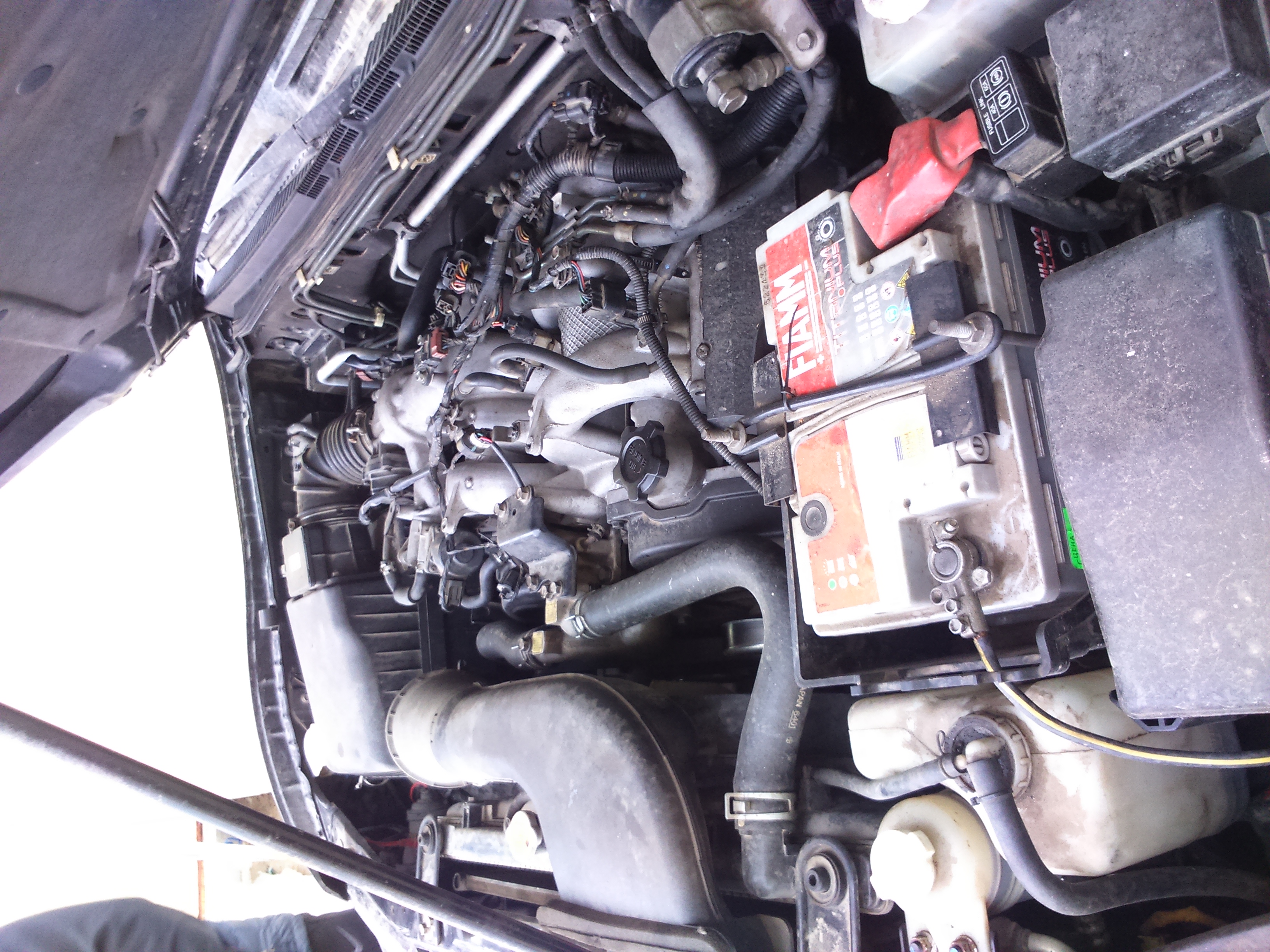

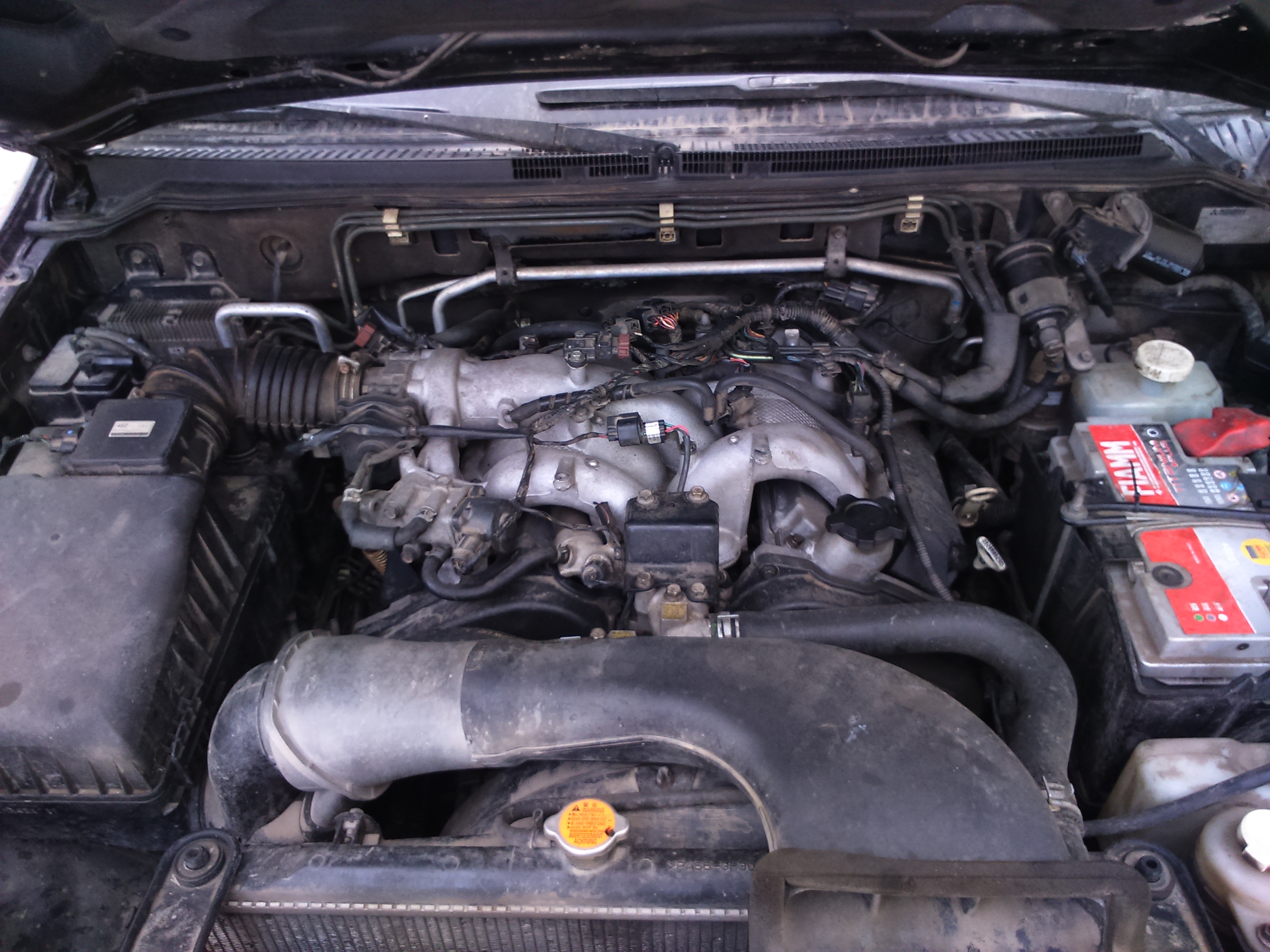

Извините, особой разницы в фото не увидел. Вот мои.

Skyline199378 писал(а):А какова вероятность что это все таки mpi похожий на gdi?)
никакой. посмотрите на мои фотки - впускные коллекторы совершенно разные.
ничем не похожи.

Сдается,это не монтеро с GDI,а нормальный паджеро.Уж больно аккуратное подкапотное,для такого колхоза.

Судя по тому что все в милях и по шильдикам это монтеро. Но с двиганом от паджеро

С двиганом... и половиной проводки,ЭБУ,драйвером форсунок,топливными трубками под тнвд. Странный конструктор
