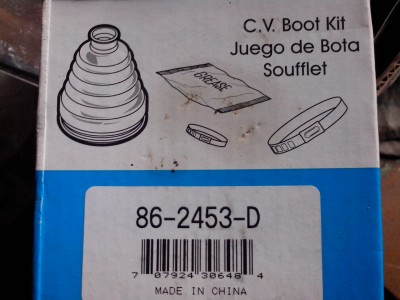

Народ, так что с этими пыльниками для 2х спортов? Есть аналоги? От ауди (как на мпс) не подходит? http://pajero4x4.ru/bbs/phpBB2/download ... 195352&t=1

От меня тоже спасибо.орчанин писал(а):Вот это не то https://www.drive2.ru/l/503795129409077871/ ???
А есть какая-то статистика по "ходимости" эти пыльников от snowmans?

Ставил и полиуритановый и от НИВы. 5-10 тыс и его нет. Теперь там кардан от П2. И нет проблем уже более 50 тыс.
По этому вопросу есть целая ветка. Так что колхозный пыльник это не айс.
