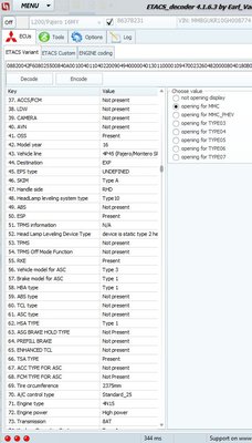

Что же доступно любому владельцу без всякого MUT-III:
* активация скрытых функций ETACS, абсолютно всех.
* активация круиз-контроля в моторнике
* чтение и сброс DTC (ошибок) со всех блоков, а не только из двух через Torque
* смена PIN-кода иммобилайзера
* сброс уровня деградации жидкости вариатора
* отключение звукового сигнала непристегнутого ремня (MUT не умеет)
* выставление произвольного километража и времени до следующего ТО (сервис-ремайндер) MUT так не умеет.
* смена VIN в некоторых блоках (ETACS, моторник)
* Калибровка RLS (датчик света и дождя)

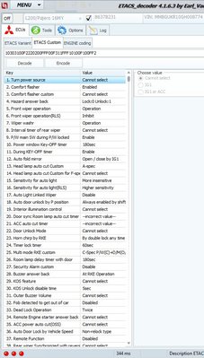

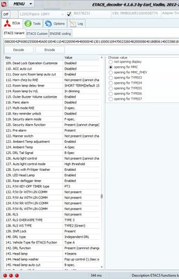

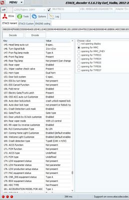

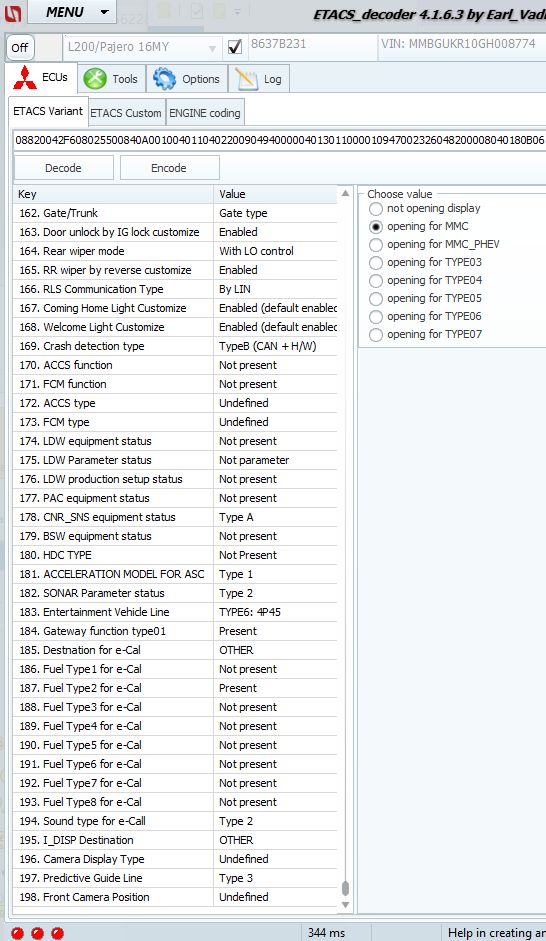

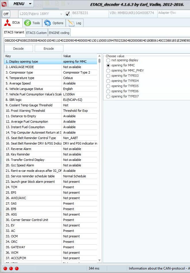

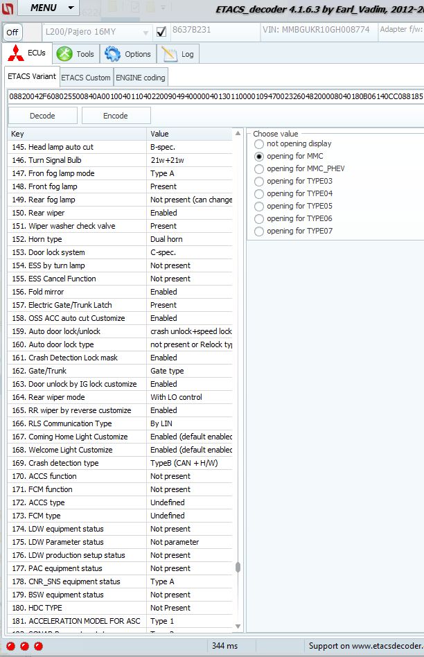

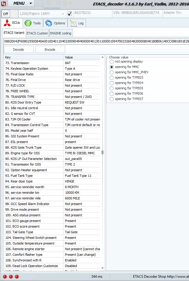

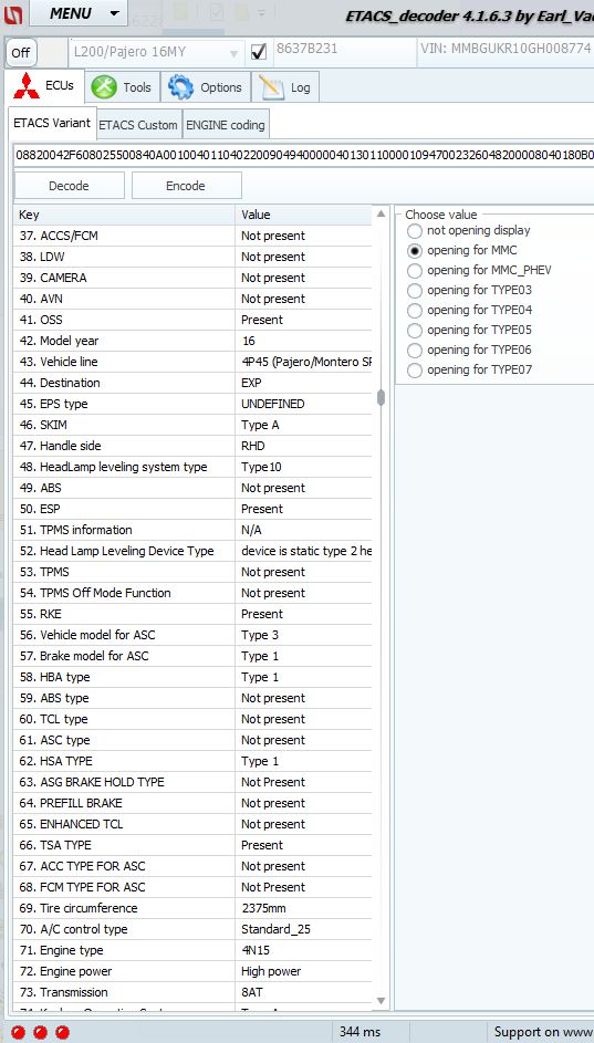

На картинках список параметров Вариант-кодинга и Кастом-кодинга...
Кастом-кодинг, это то, что доступна официальным дилерам. Увы, всё загрузились в обратном порядке.
Еще есть кодинг двигателя, там активируют круиз-контроль.
Что означает каждый из пунктов - я расписывать не готов.
Есть сайт http://www.mmc-manuals.ru лучше начать изучение с него..
там почти все функции описаны, но только в разделе Outlander III.
