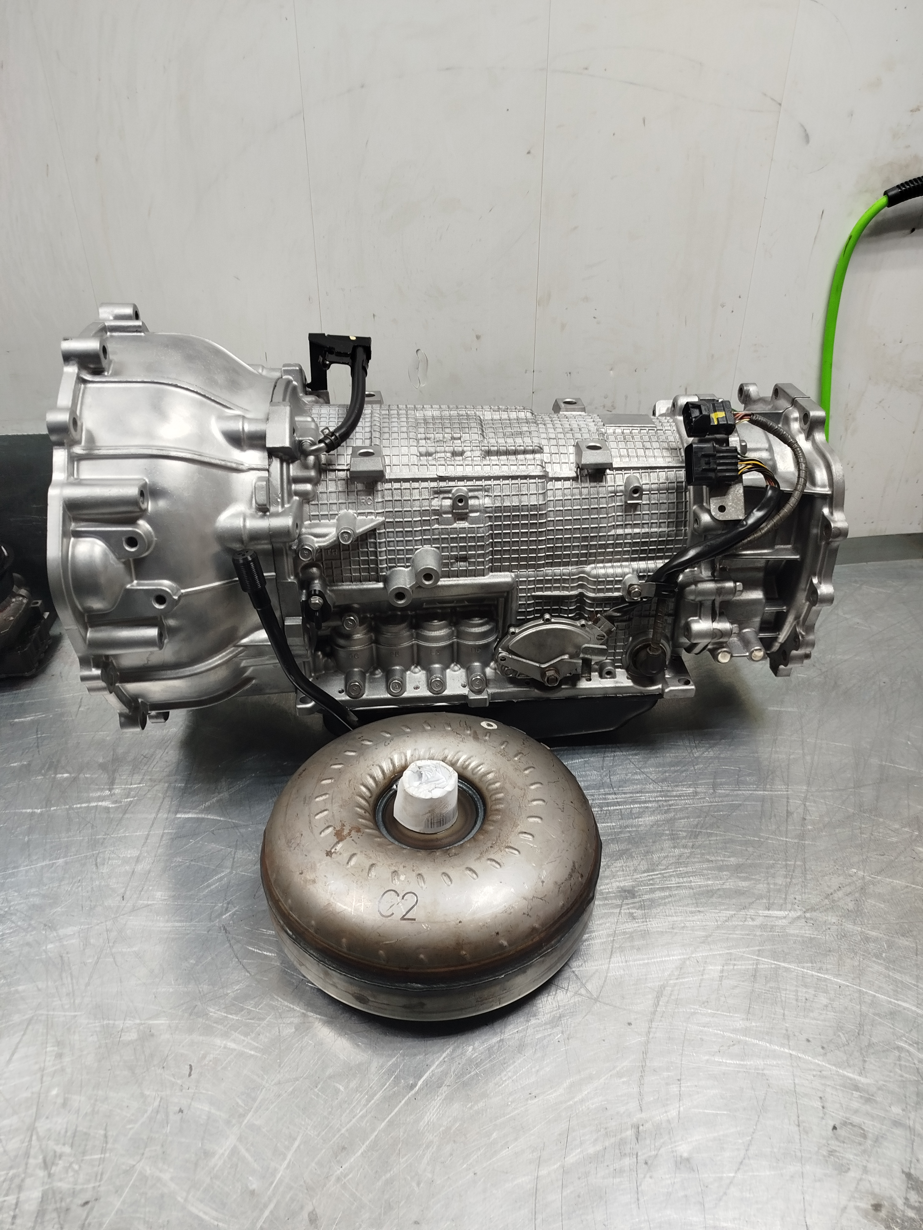

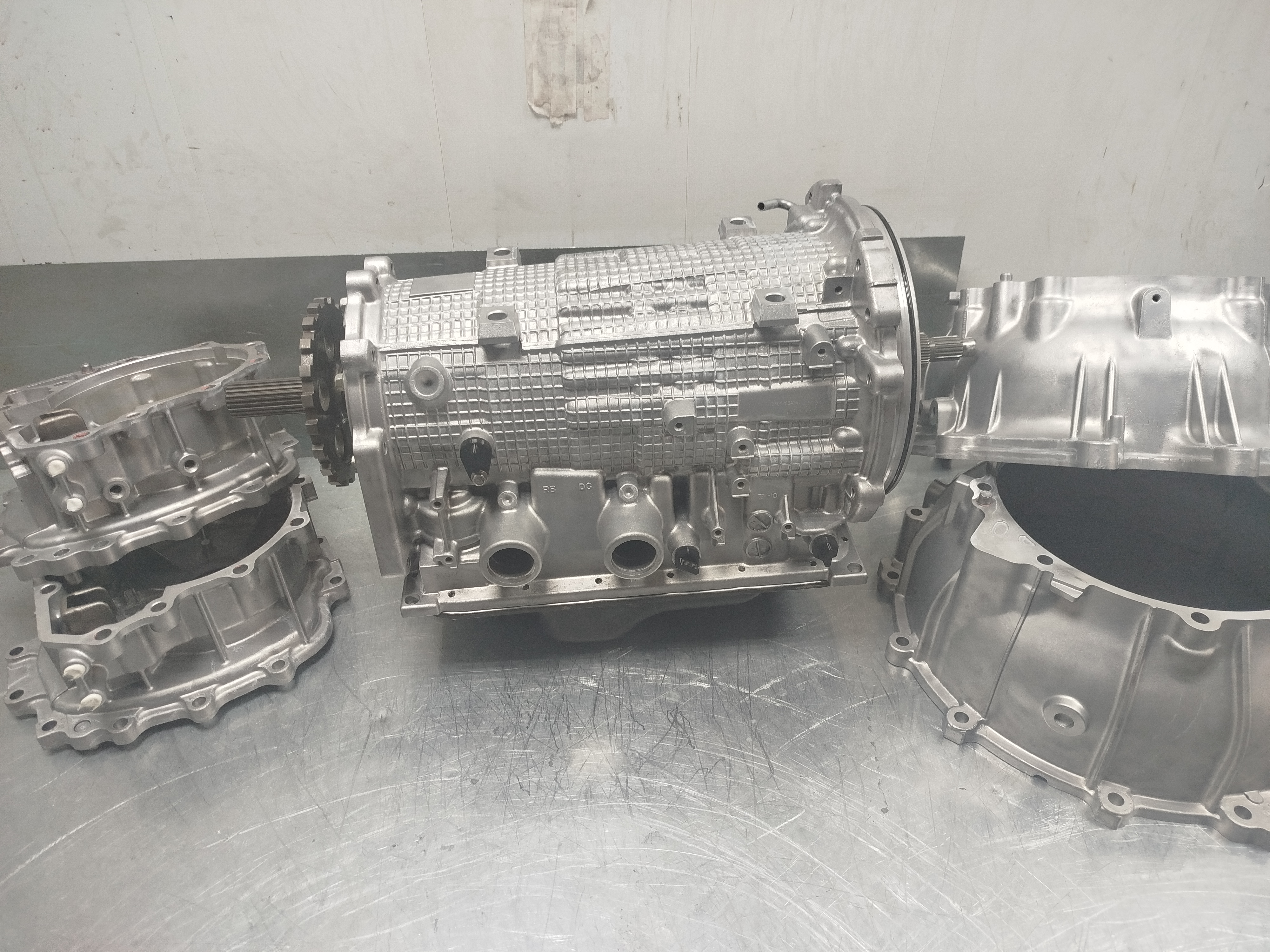

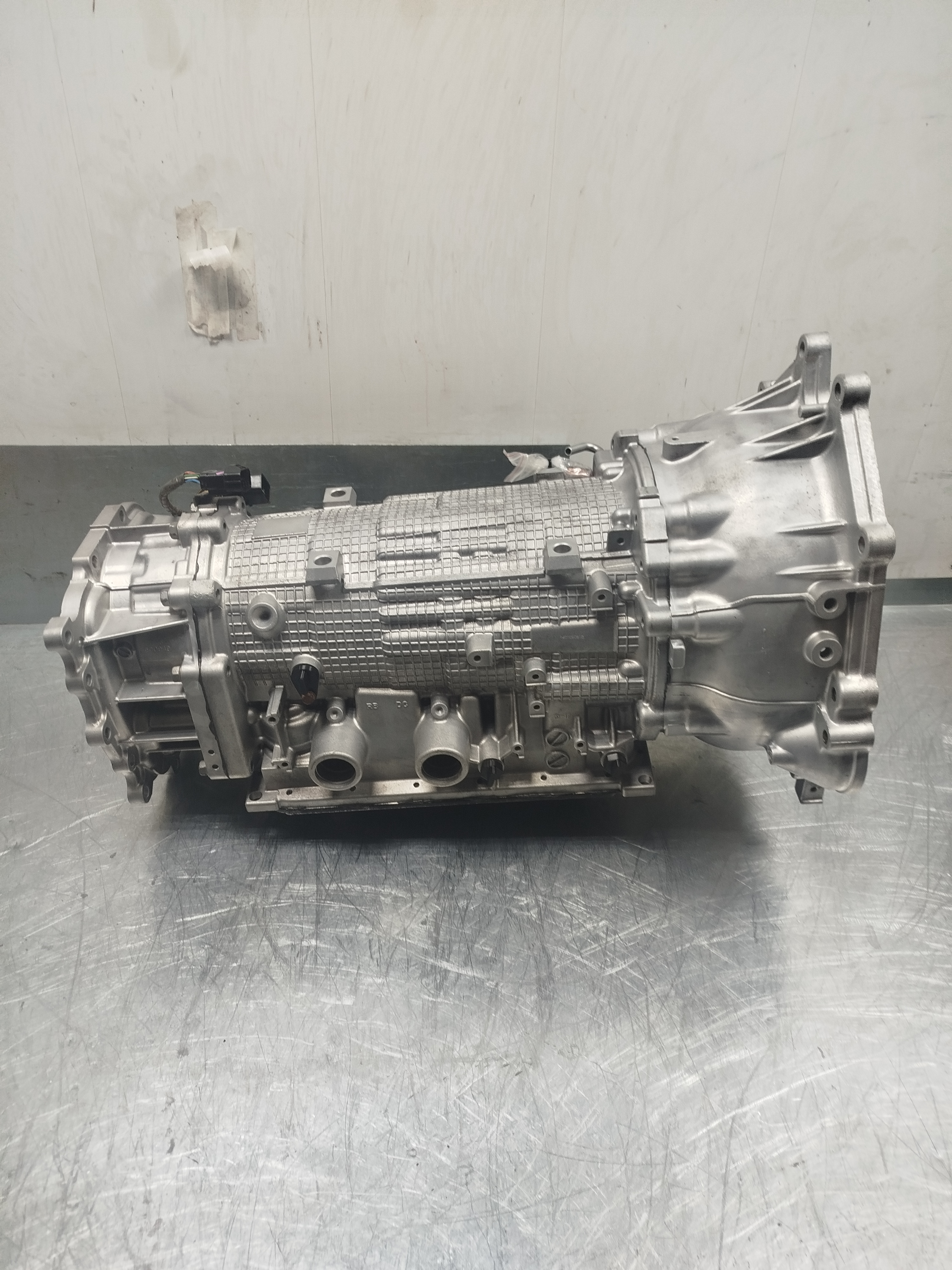

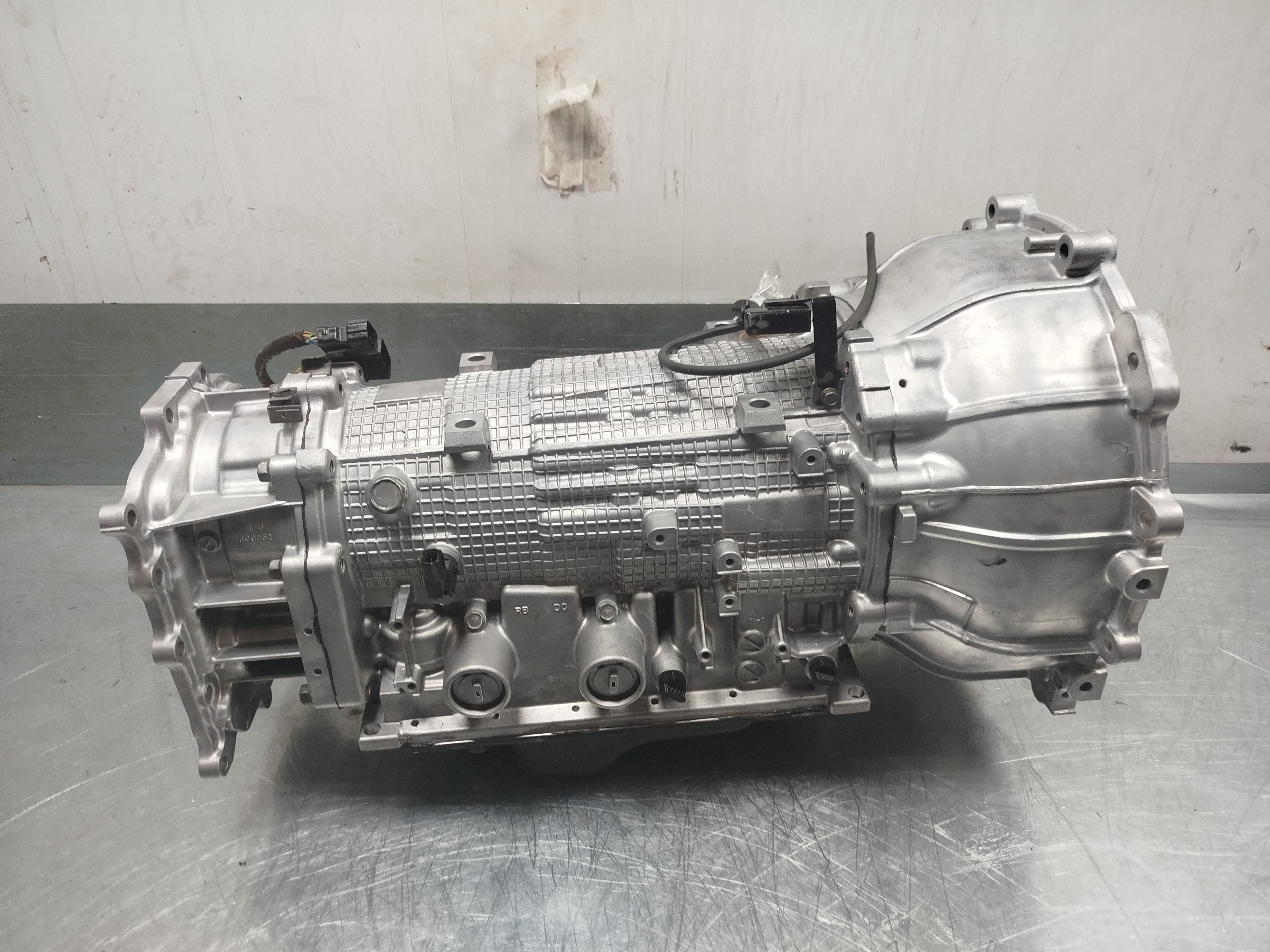

Ремонт V4A51 и V5A51
Ремонт акпп.
8 960 2340571. Николай.
Актуально
https://www.avito.ru/sankt-peterburg/za ... ing_seller
Актуально

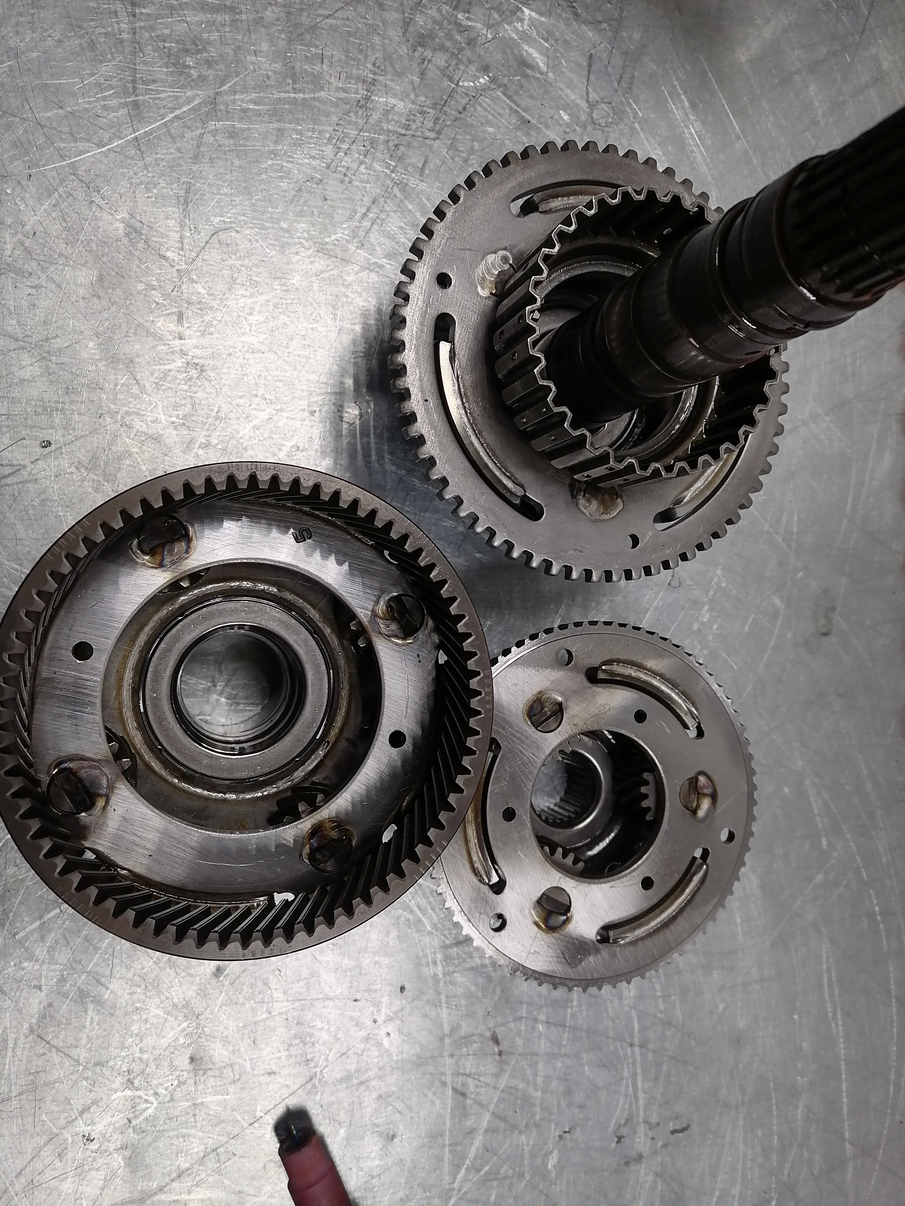

Одна из распростроненных поломок этого семейства акпп-развалившаяся планетарка, из-за выпадения этих осей.andrewwtf писал(а):а что дает заварка осей сателлитов на планетарках?
