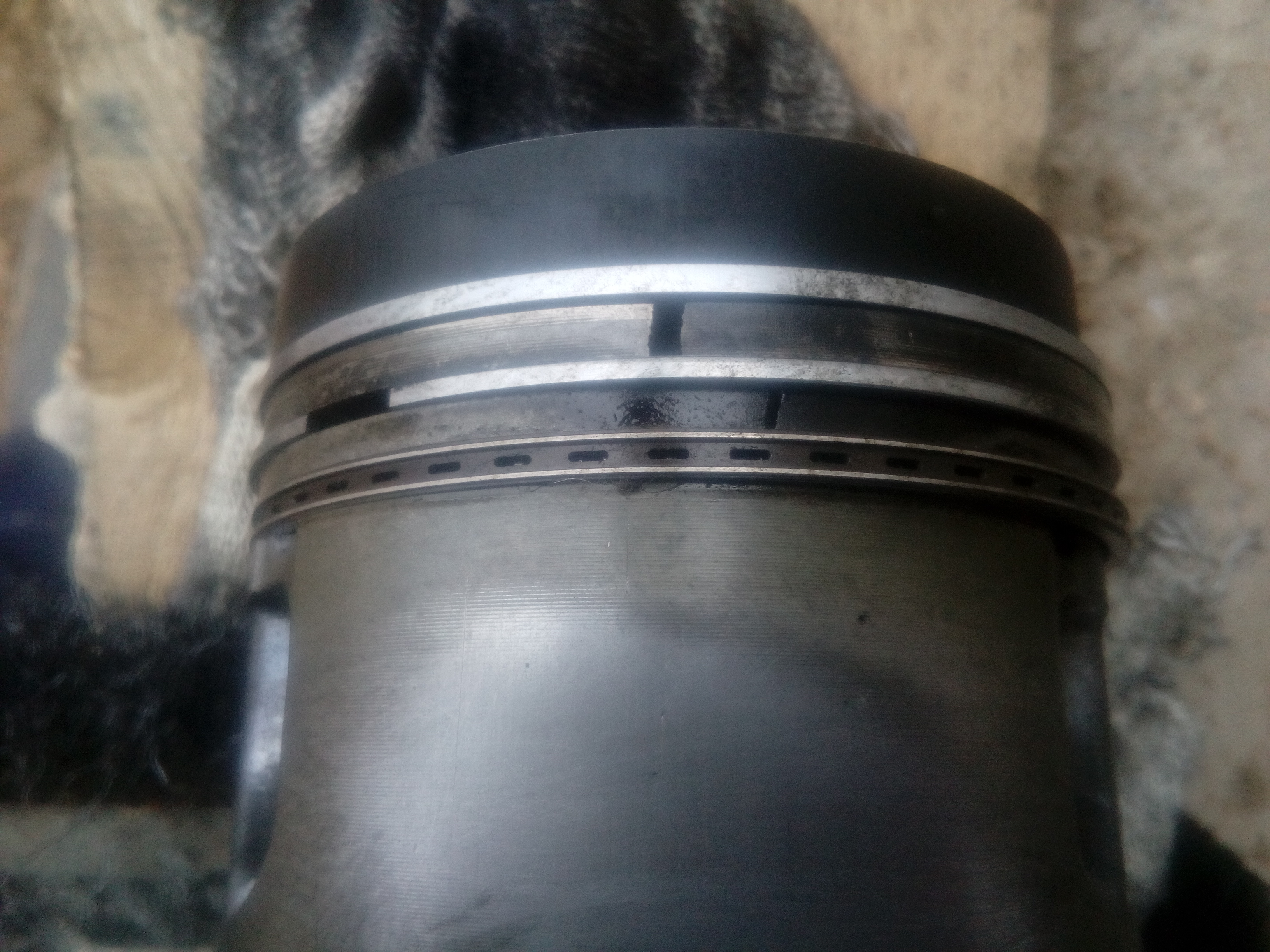

Продолжение, померял компрессию, 1 цил.-24, 2 цил.-10, 3 цил.- 15, 4 цил.-25. После заливки масла во 2 и 3 цилиндры, компрессия поднялась во 2-25, в 3-27. Решил разбирать движок, т.к. все указывает на кольца. В итоге на втором поршне трещины в юбках между кольцами. Промерил цилиндры на износ, все в допуске. Единственное что смущает какие заказывать поршни, нигде не нашел маркировку. по автовельту бьется Поршень PN-32370, по экзисту три размерные группы. Теперь в замешательстве как быть? Может подскажите что.
