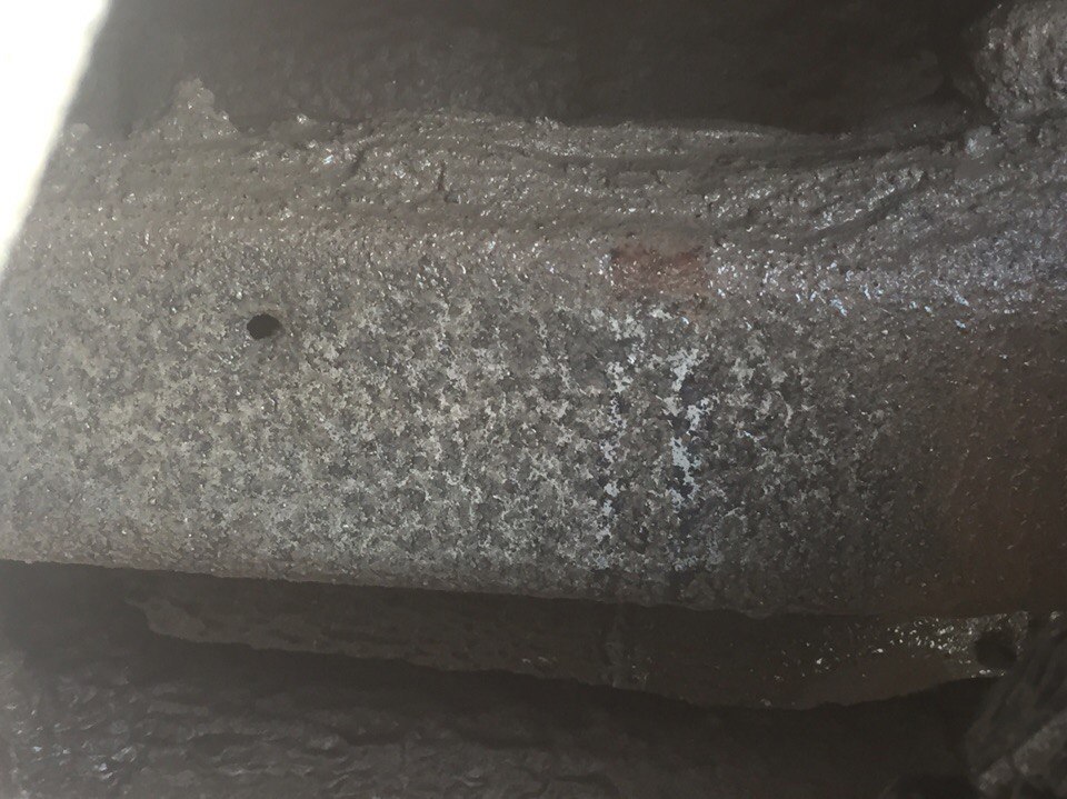

Мужики помогите,здраствуйте, собрался продавать машину, приехал покупатель - стали искать идентификационный номер но нигде не смогли найти. Возле заднего правого колеса нет, терли и наждачкой и поливали всем, но бесполезно. Может его вообще не существует?

Должен быть за правым задним колесом на раме левее.

То что наждачкой терли как бы не желательно.

очень долго обрабатывал и все бестолку, вот фото но уже загрязнилость чуть, и что делать тогда? ехать на экспертизу? Машни 1000% чистая один владелец с 92 года.

Вот эта дырочка в раме - она практически по центру номера. Ну а номер соответственно находится ближе к нижнему краю рамы. Судя по состоянию дырочки, а когда-то она была идеально круглой, где-то там в отложениях еще можно попытаться отыскать номер, но явно уже не при помощи наждачки...

Да, просто из любопытства. Если один хозяин с 1992 года - зачем номера меняли?

Павел, а с помощью чего ещё можно найти этот номер?
А что касается номеров, машина зарегистрирована в 1993 и насколько я знаю такие номера начали делать в 93 году

Ну да, осенью 1993 начали такие номера давать, факт.
Что до номера... В сети масса советов, большей частью безумных. Я в этой ситуации наверное съездил бы к криминалистам, которые экспертизу делают и за благодарность малую попросил бы помочь с этой бедой.

Может обман зрения конечно, но вот гляжу я на фотку, и кажется что это молотковая эмаль, а не железо.

Если машина 100% чистая, то ехать на экспертизу бесплатную и делать ее.
У меня под машиной два часа ковырялись, убедились, что рама не переставлялась и выдали отказ в возбуждении дела. где написано, что естественная коррозия съела номер
