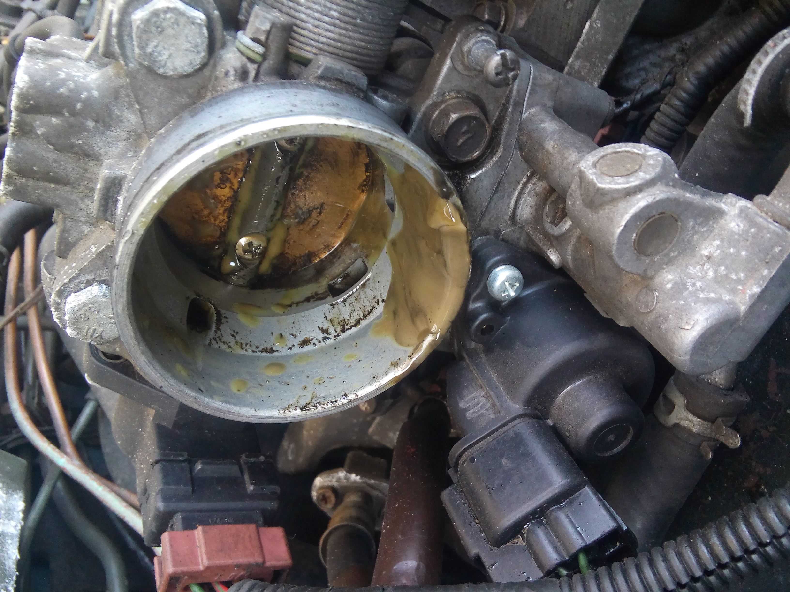

Суть вопроса такова. Похоже провернуло вкладыш. Был звон свыше 2500об. 6g72 12кл. + Какая-то головка дала течь (эмульсия). Чтоб не капиталить, рассматриваю покупку контрактника. Думал взять 2,5 диз -уже не рассматриваю. Какие варианты рассмотреть, с минимальными вложениями? Спасибо!

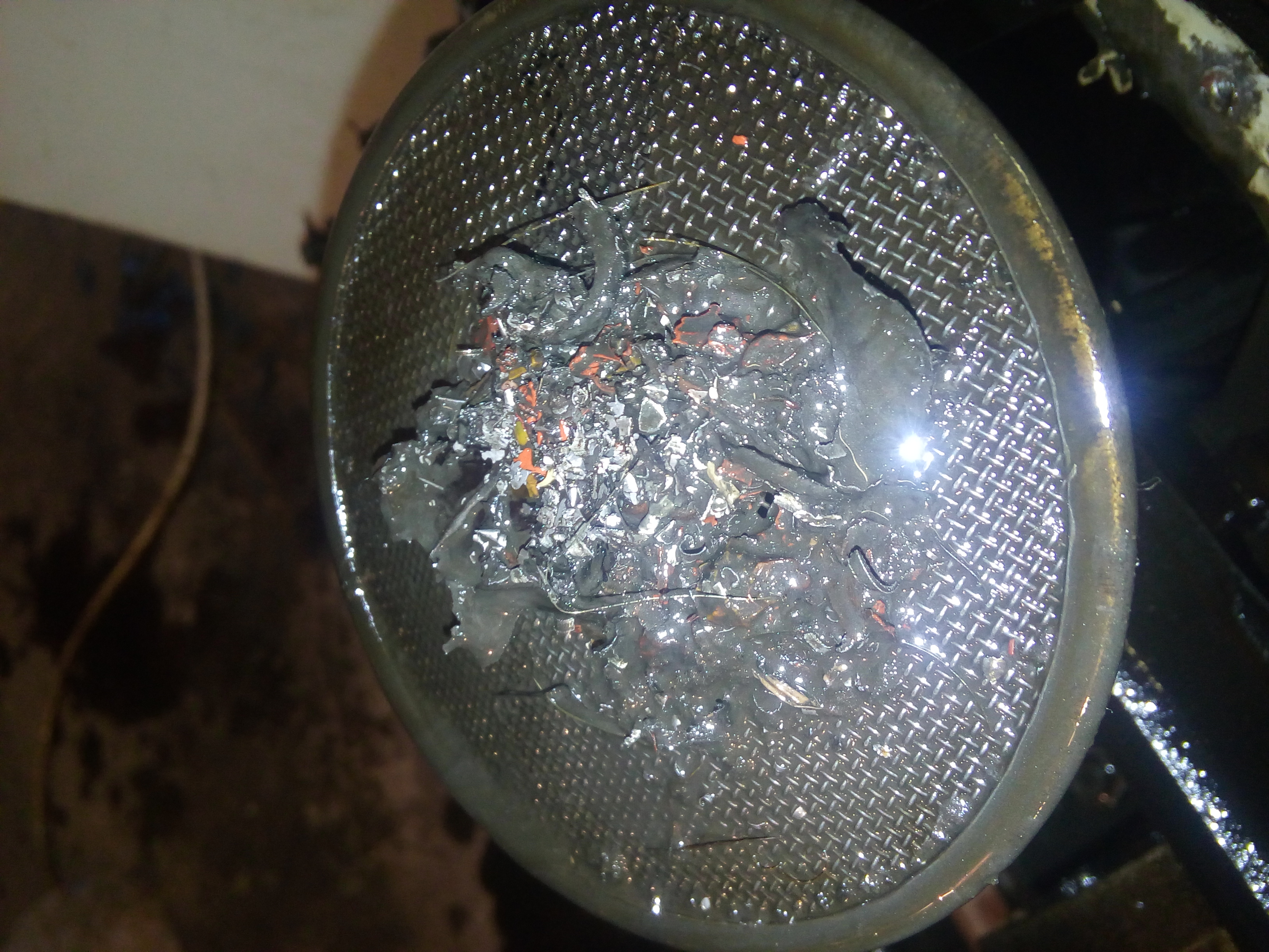

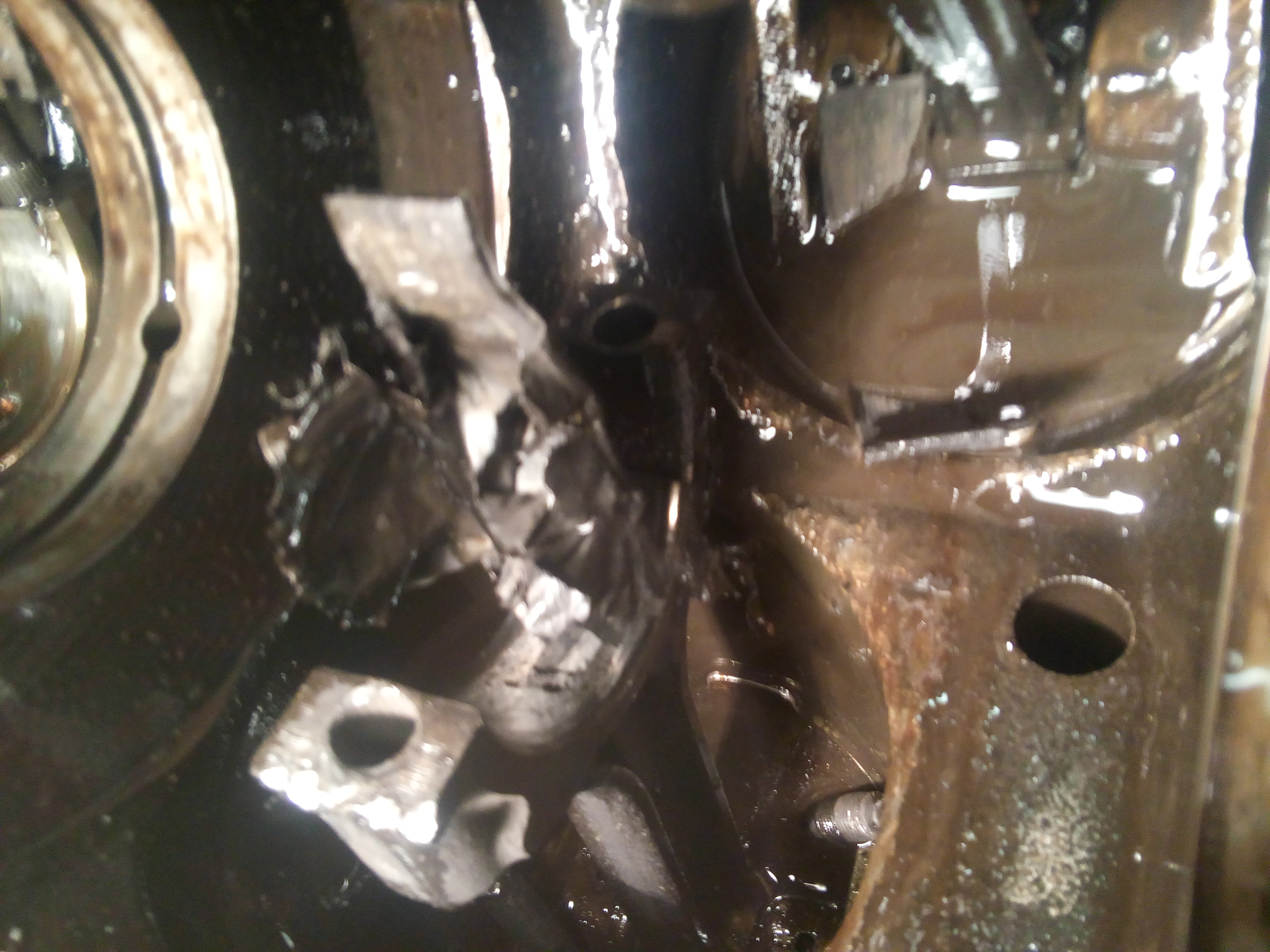

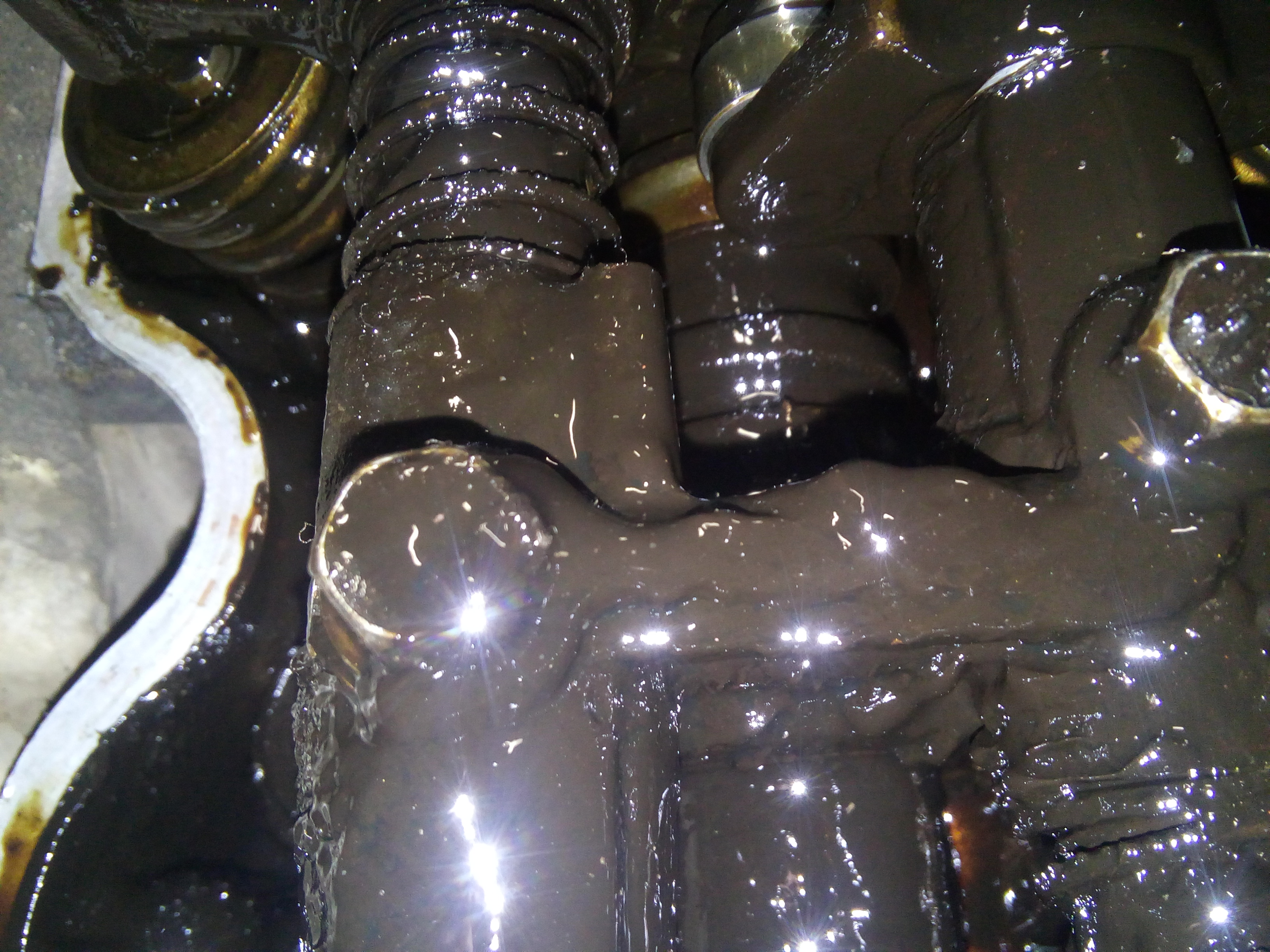

На данный момент так. Полировка и проверка 2-х головок на микротрещины 10000р. 3 шатуна убиты (вкладыши прикипели). Есть 3 поршня от 24кл 03 года (почти блестят)-говорят, не подойдут. Либо поиск б/у, либо попробовать их оторвать (вкладыши-но возможна выроботка). Колено похоже умерло (вкладыши шатунные 100). Есть колено от 6G72 24 кл МПС (стояло на продаже- девочка, как и поршня). Проверяю на совместимость. Так, в среднем коленвал около 20000р. Блок с постелью живой (допуск 0.5 -вкладыши стояли 0.25). Думаю сразу поменять эти вкладыши в совокупе. Развалилось крепление маслянного фильтр ( не открутить было трубки) - нашел за 2000р. Заказал набор прокладок на АЛИ за 3300р. Дальше по вкладышам и шатунам определюсь, и напишу. Фоток сверху накидал. Вариант покупки двиг еще рассматриваю!!!
