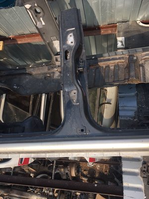

Здравствуйте друзья :*VICTORY*: :*VICTORY*: :*VICTORY*: ! Приключилась со мной неприятнейшая история, въехали в бочину! Дверь нашли, но ещё требуется порог!
Нашли от Challenger 1996г, в ОТС, но знакомый мастер сказал что порог скорее всего не подойдёт на мой Pajero Sport 2004г (хотя внешне они 1 в 1). Может быть кто нибудь сталкивался с похожей проблемой? :*DONT_KNOW*: Действительно ли порог не подойдёт?
Заранее спасибо за ответы!!! :*THUMBS UP*:
вот с него нашли порог (Challenger 1996г)

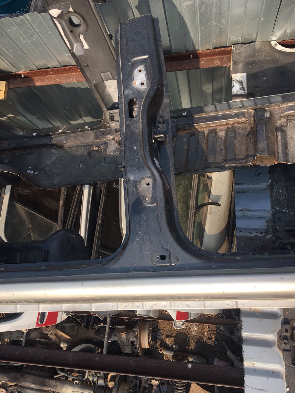

Сам контрактный порог

Зайди в Экзист, найди деталь, посмотри на какие машины еще она ставилась. Если там есть челенджер будет ответ на твой вопрос.

Captain Sergio писал(а):Зайди в Экзист, найди деталь, посмотри на какие машины еще она ставилась. Если там есть челенджер будет ответ на твой вопрос.
Бывает что коды зч разные, а детали подходят...
