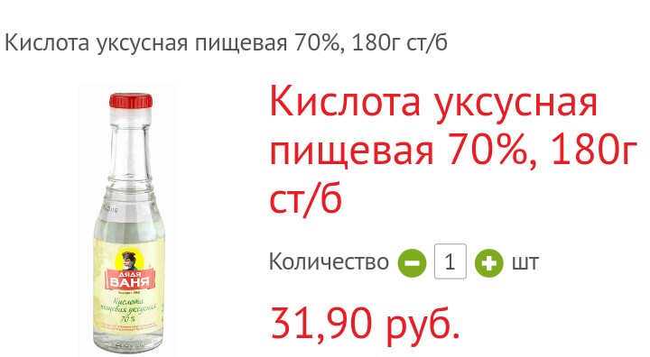

откручивать надо не wd'шкой или прочими "ключами", а уксусной кислотой.
я в свое время открутил все шпильки за 20 минут, хотя выглядело жутко.
главное потом промыть водой, а то через сутки шпилек совсем не найдешь )))

кислота хорошая была?
я помню 95%-ной капал из пипетки, все шипело и пузырилось, я аж чуть не обосрался.
потом через 20 минут все гайки стронулись и открутились как новые.

Жена сказала, что 95% сняли с производства.
Я столовой кислотой мазал кисточкой.

Уксусная кислота 70% в продаже есть :*YES*:
