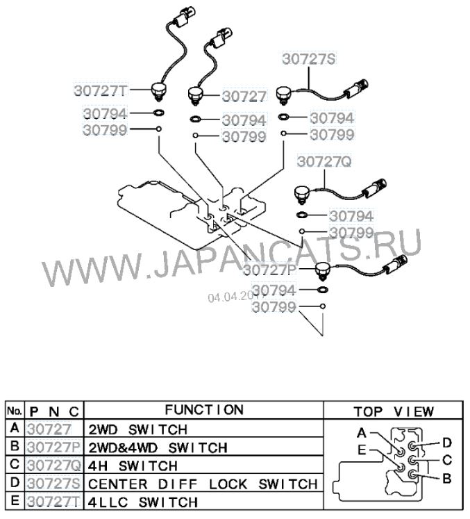

люди помогите подскажите плиззз! не могу найти пятый датчик на коробке где стоит. 3 слева и один у сапуна нашел и все. коробка механика :*HELP*:

что никто не знает? у меня провода оборваны от датчиков коробки. пять фишек приходят с проводкой. четыре датчика нашел ,а 5 не найду. может кто подскажет

Может на раздатке датчики ищещь?

Так то на МТ 4 датчика, и еще есть датчик числа оборотов

SmoAG писал(а):Так то на МТ 4 датчика, и еще есть датчик числа оборотов
нашел на раздатке на три провода. все подключил завтра испытания.

Ну так раздатка и коробка разные вещи, вам что нужно то было

провода были оторваны от датчиков которые на коробке и фишек не было в проводке , а в проводке 5 фишек. не мог найти куда пятый подключается. думал что все к коробке подключаются. ну да ладно .тему можно закрыть.
