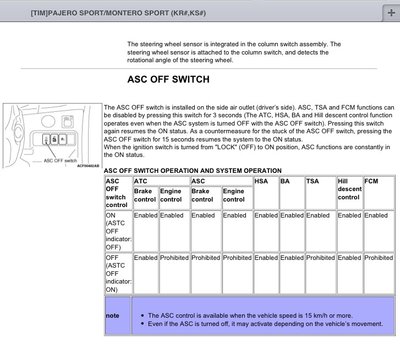

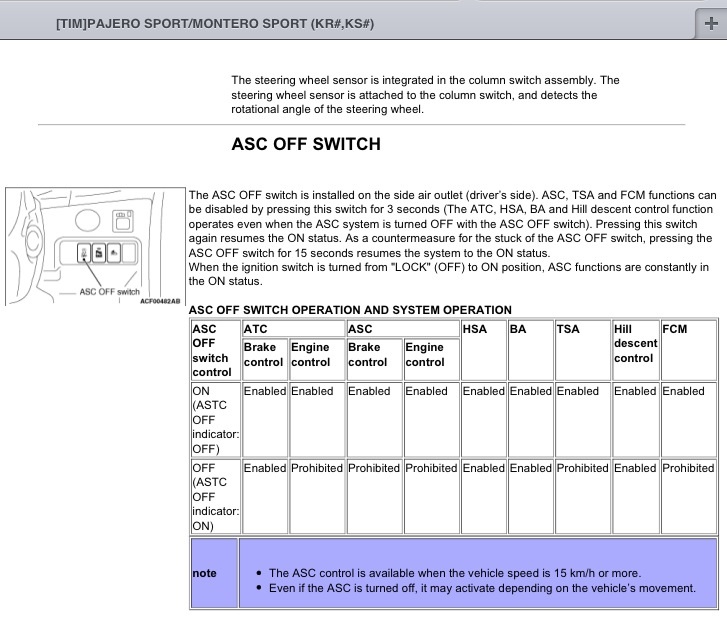

Про кнопку

Сообщение VadimT »
SKS писал(а):Вроде как на Спорте, по крайней мере втором, кнопка отключант все и курсовую и антибукс. Чисто внедорожная фишка, если уж отключаешь, то понимаешь наверное для чего. Это кстати и отличает нашу машину от большинства: мало у кого эти системы можно выключить, отключаются либо частично, либо до каких-то пределов. У нас все почестному. Надеюсь на новом оставили также.
Кнопка отключает курсовую , антибукс отключается только на понижайке

Сообщение SKS »
Согласен, не совсем прав был, когда писал. Почему-то отложилось, что кнопка отключает все системы принудительно, а блокировка заднего дифференциала делает это автоматически.
