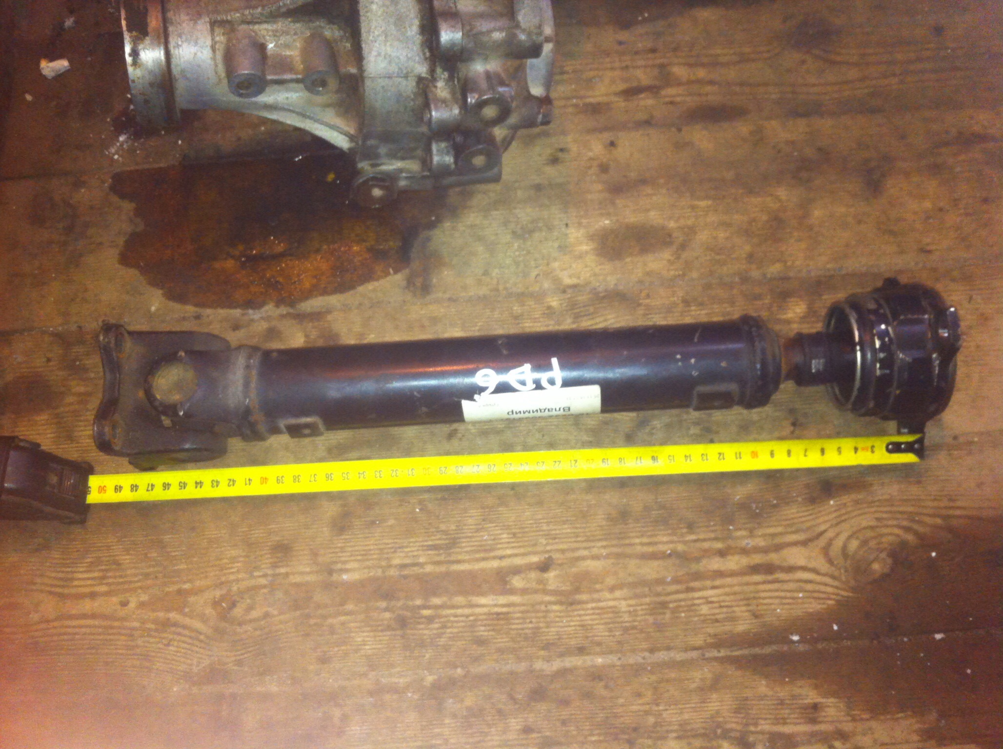

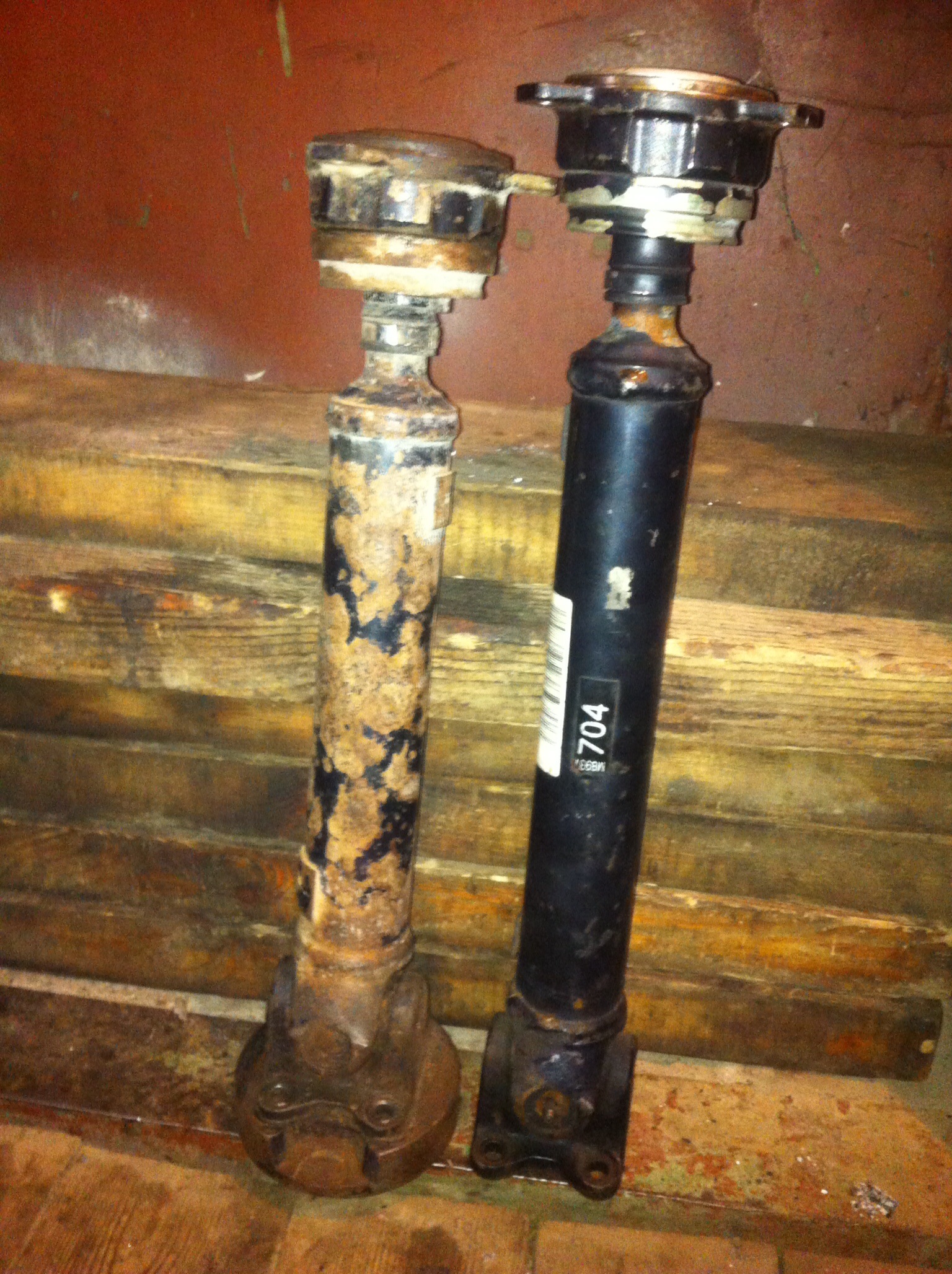

От делики подходит на переделанный СС бензин с механикой.
А так,берете кардан от делики у Жипера,снимаете с него шрус и ставите себе.
Есть достоверная информация,что с переделкой СС,креставинный кардан дает вибрацию. С парт таймом проще,так как полный привод подключается на недолгое время.
Вот мой старый кардан рядом с кардоном делики
