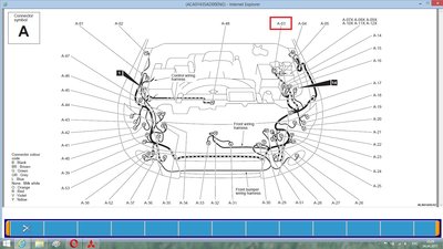

В букваре вот что нашел:
Получается, что надо с реле начинать поиск неисправности. Но как выглядит это реле? В район правой, передней стойки я ранее залезал,конечно, но не обращал внимание, как там все устроено ::-D: Придется обратить.. И номерок бы его еще. Если оно хитрое какое-нить, а не "жигулевское", конечно же ;-)
С уважением, Андрей
Псакой буду, если вру! :-)
Сообщения: 57476
Поблагодарили: 4803 раза
Re: Что означает ошибка Р1788?
Пора отдохнуть........ ::-[:
Я что то совсем заработался. Замкнуло на 78..... ::-|:
88 это в другом углу.
Реле, проводка, блок управления.
Сейчас ошибка практически постоянна, возникает в движении?
Повесить тестер на вход реле, и посмотреть что там с питанием на входе.
Если низкое, ниже 7-ми вольт, проверить разъём 10-ти контактный за блоком предохранителей под капотом.
Если в норме а ошибка выпадает, подцепить на выход реле, прокатится, если падает проверить проводку до соленоидов, если нет замыкания на корпус, реле под замену.

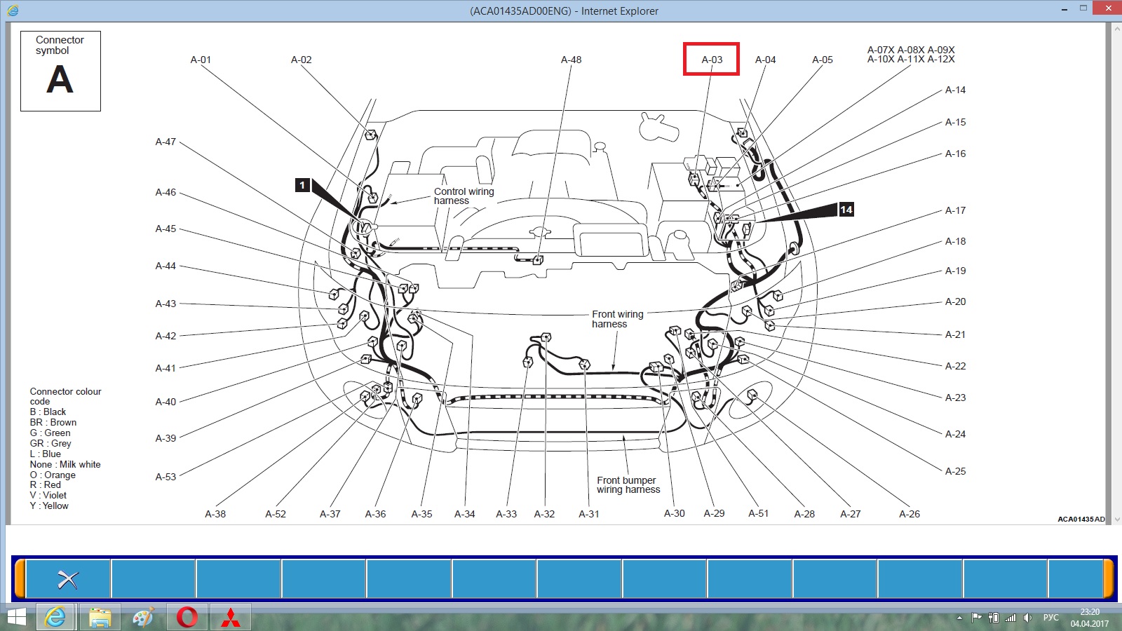

Это правильная распиновка нашего диагностического разъема?
Хочу в выходные измерить напряжение на нем, чтобы понять, действительно ли в цепи есть 7 вольт, или это Торк чудит(не настроен)?.
С уважением, Андрей
Сообщения: 57476
BabyHummer A-328 писал(а):Это правильная распиновка нашего диагностического разъема?
Да только это тебе ничего не даст.
Торк берет данные о напряжении не на разъёме, а то что ему передают блоки по шине.
И 7 вольт вполне может быть на моторном или коробочном блоке.
Измерять следует на реле как я выше описывал.
