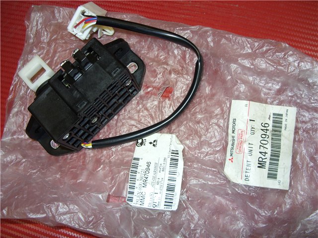

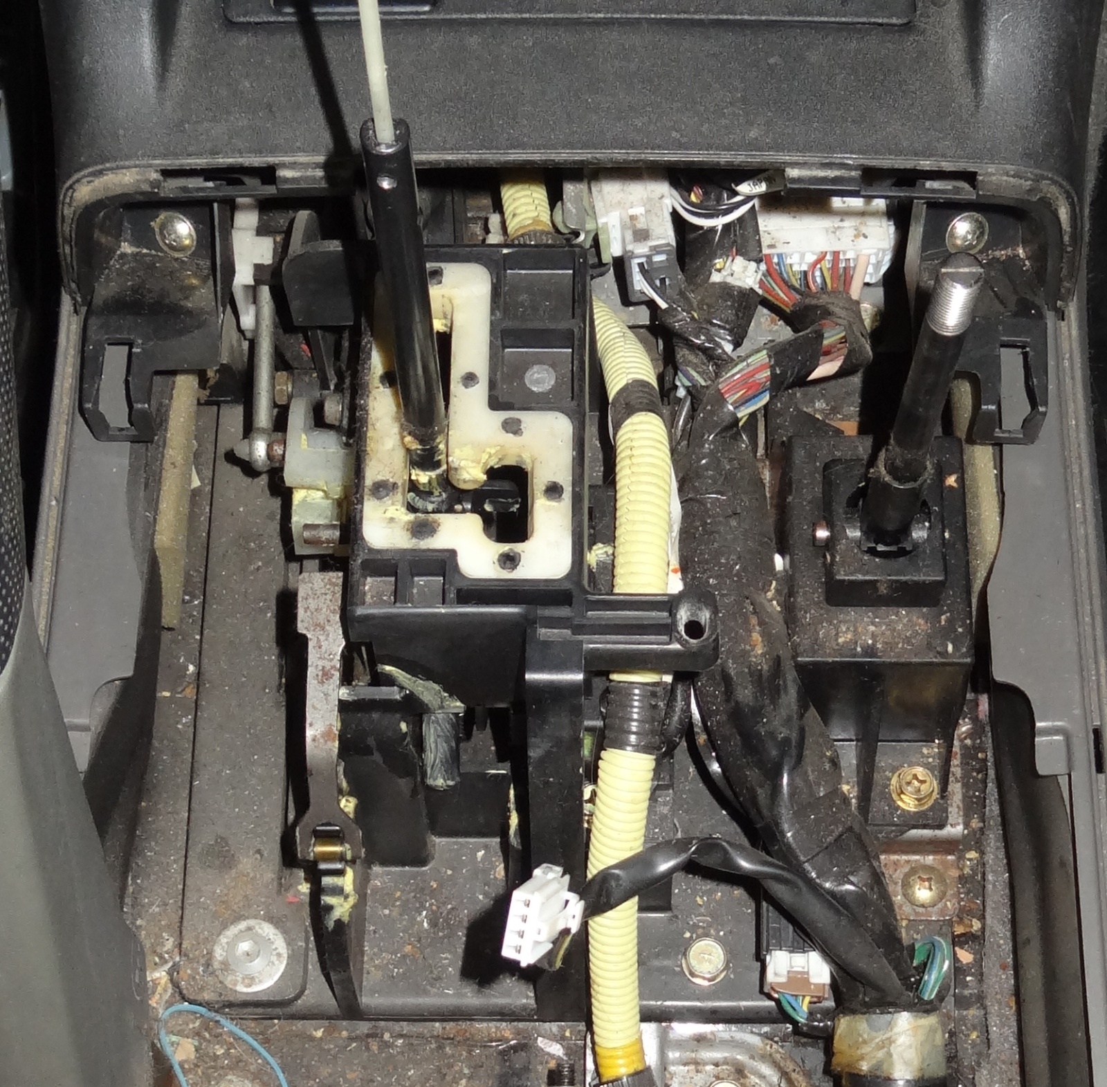

ZILLA и коллеги,
Посмотрел картинки селектора возле рычага (который Mitsubishi MR 470946).
Скажите, опытные, а сильно долго до него добираться? Сам рычаг никогда не снимал, хочу спланировать на сколько долго может затянуться разборка с целью профилактики этого датчика. Полагаю, тут подольше будет, чем снять селектор раздатки для прочистки контактов...
И еще вопрос. Сам этот MR470946 вообще за что отвечает? Только лишь за типтроник? А то что-то подозриельно много проводов из него торчит...

hc2hunter, эта деталь отвечает за сигнализацию положения селектора акпп. Касаемо переключений вниз - завтра попробую поглядеть на подобной машине. Но в идеале задержек быть не должно что вверх, что вниз.
