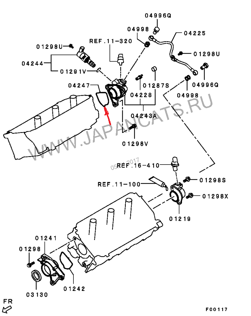

Коллеги подскажите пожалуйста, перерыл всё что можно, не могу найти ответ, как поменять эту грёбанную прокладку. Обнаружил что стало течь масло с левой головки. В районе заглушки распредвала. Помню раньше на спорте менял эти заглушки аж бегом, а тут блин места мало не могу ни как туда подлезть.Может кто менял и знает как?

Я менял в прошлом году.Быстро не получится поменть. Сразу покупай прокладку клапанной крышки-её полюбому снимать,3 кольца свечных колодцев-дубовые были,прокладка нижняя впускного коллектора. И мой тебе совет-уплотнитель фаз сажай на герметик,чтобы 2 раза не лазить.Коллектор снимать, чтобы открутить маслоподающую трубку к датчику давления масла. Если что,обращайся.

Пока не делал. Сейчас свечи прикуплю и займусь. Решил и свечи заодно поменять, чтобы два раза коллектор не снимать. Без снятия коллектора точно не обойтись я уже пробовал. Прокладка вроде резина, не помню точно,в гараж поеду посмотрю.

Не забудьте отписаться. Тоже инетресно без снятия клапанной крышки можно ли подлезть. Может снизу как-то. Может поддомкратив АКП и наклонив двигатель.юрок писал(а):Пока не делал. Сейчас свечи прикуплю и займусь. Решил и свечи заодно поменять, чтобы два раза коллектор не снимать. Без снятия коллектора точно не обойтись я уже пробовал. Прокладка вроде резина, не помню точно,в гараж поеду посмотрю.
Даже сняв коллектор не мог понять. Сам клапан(отдельно) даже вытащить не удалось для осмотра прокладки. Болтик открутил, а клапан словно на герметик приклен не выходит.

Снимаете впуск,снимаете клапанную крышку правую,ослабляете подающую маслянную магистраль на правой и левой голове-всё , откручиваете 3 болта рег-ра фаз,мажете герметиком прокладку.Собираете,улыбаетесь,обмываете.Если есть вопросы,в личке отвечу.unname писал(а):Не забудьте отписаться. Тоже инетресно без снятия клапанной крышки можно ли подлезть. Может снизу как-то. Может поддомкратив АКП и наклонив двигатель.юрок писал(а):Пока не делал. Сейчас свечи прикуплю и займусь. Решил и свечи заодно поменять, чтобы два раза коллектор не снимать. Без снятия коллектора точно не обойтись я уже пробовал. Прокладка вроде резина, не помню точно,в гараж поеду посмотрю.

На самом деле прокладка-это резиновый шнур,отформованный под паз в крышке, и он может от времени разложиться или передавиться. Я бы заменил на новый+герметик.

я ставил новую прокладку и посадил на герметик
