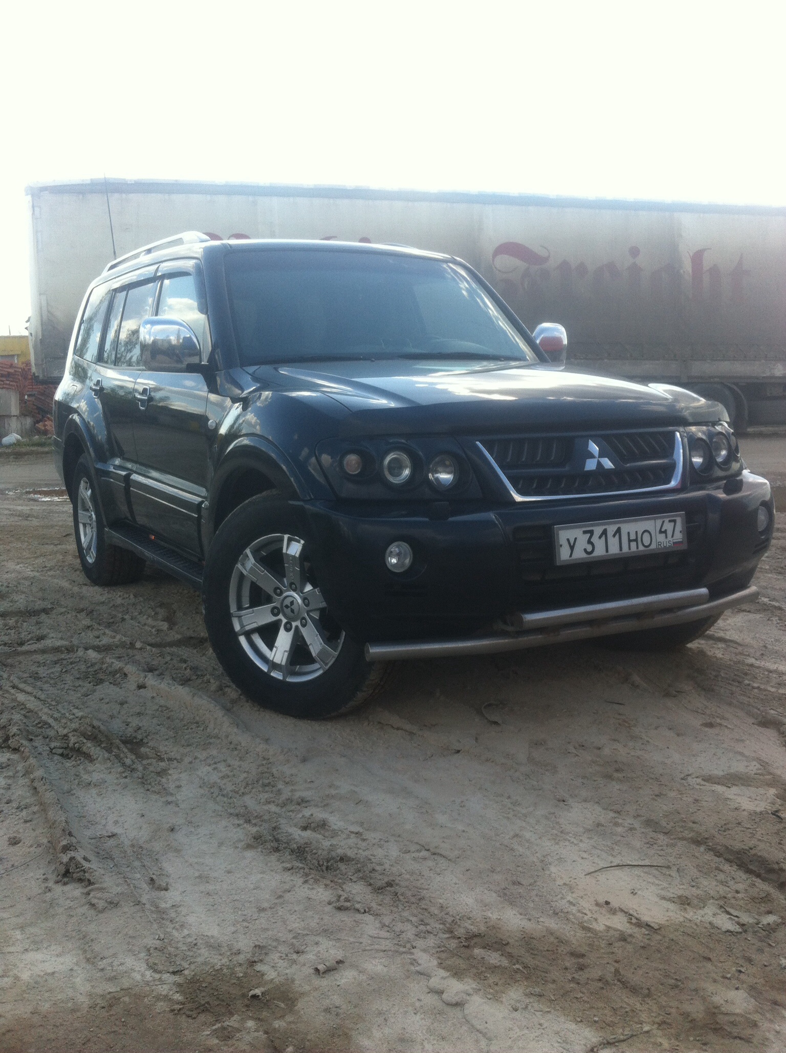

Re: Можно ли на диски 285/55/R18 поставить шины 265/60/R18?
Типа так????

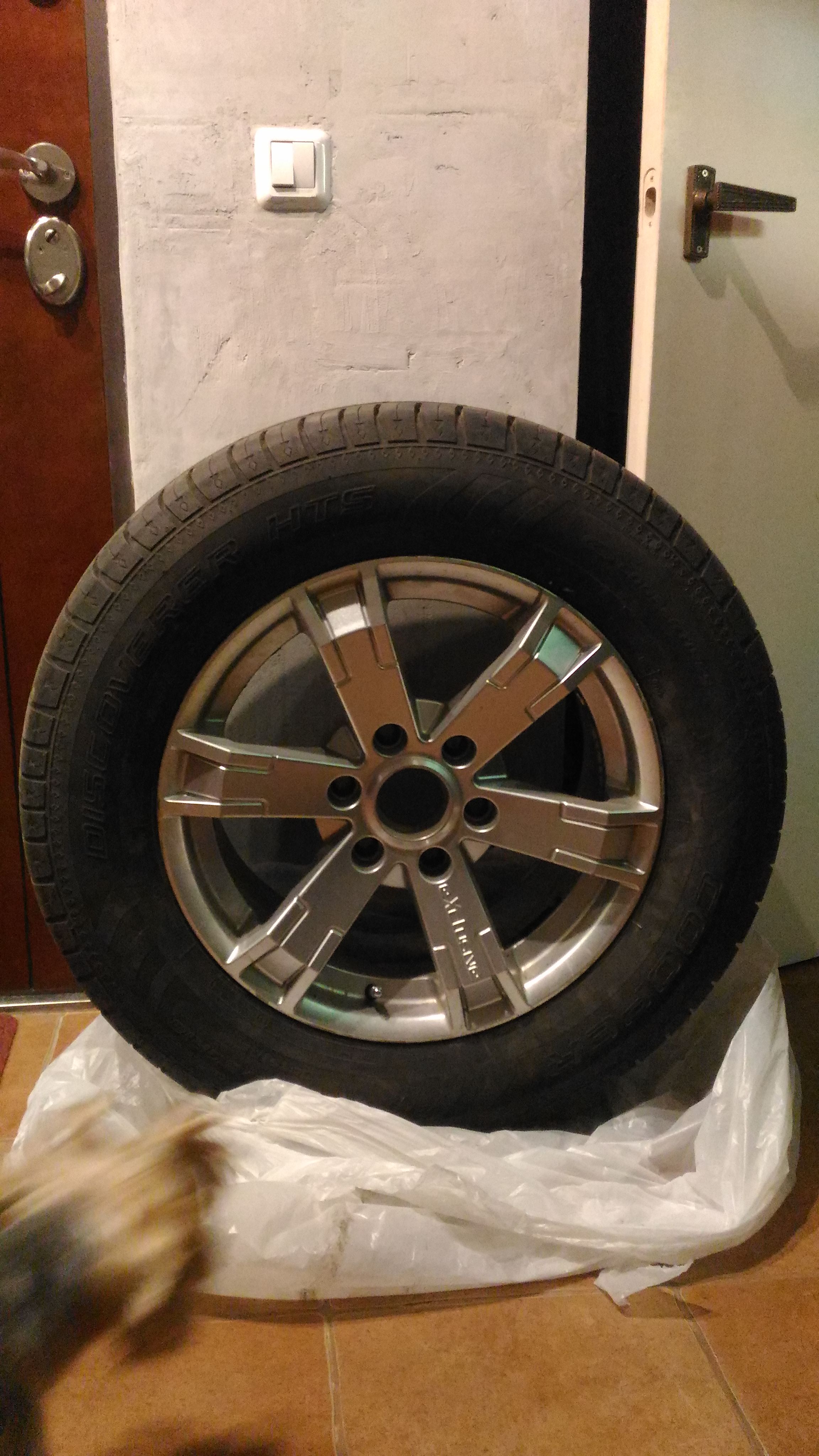

Да, диски такие... Но, блин, размер редкий зараза... Вот и думаю, может, чуток другой размер поставить...Смайлик писал(а):Типа так????

- Смайлик
- Сообщения: 11251
- Благодарил (а): 257 раз
- Поблагодарили: 677 раз
Так на фотке у меня и есть 265/60 18Anton Mizunov писал(а):Да, диски такие... Но, блин, размер редкий зараза... Вот и думаю, может, чуток другой размер поставить...Смайлик писал(а):Типа так????
