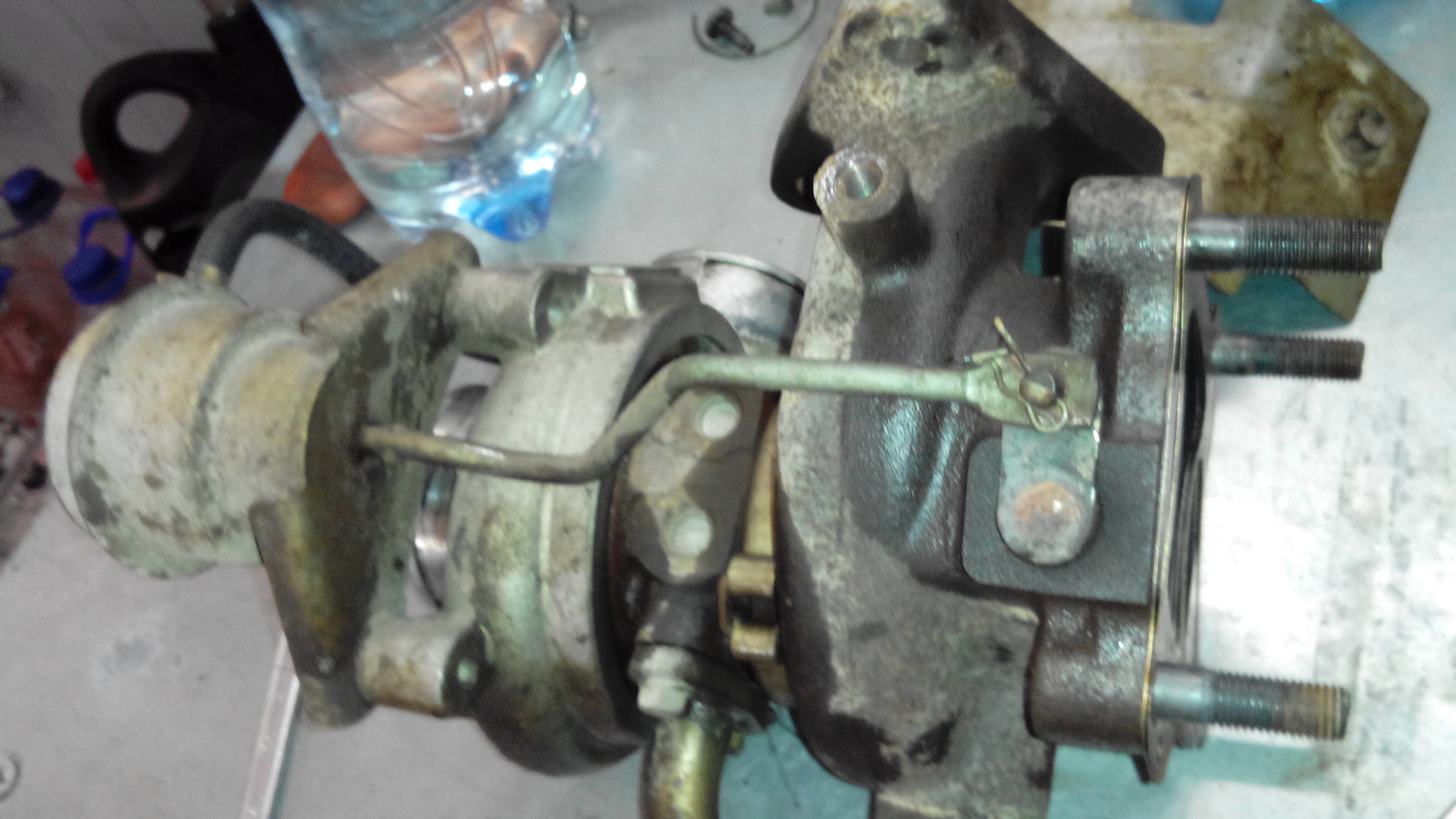

А где визуально находится этот клапан сброса в турбине?

Откройте тему про турбину и там все увидите в фотографиях

Тему про турбину прочел. Ели речь идет о клапане с выдвижным штоком то у меня все прекрасно работает. В сервисе подключали ручной насос и создавали давление. Заслонка открывается на ура, ибо турба после капитального ремонта и отходила 2000.
Если же в турбине нет больше никаких других способов стравливать воздух, тогда откуда тогда этот свист?

Цифры? Понятие открывается на ура не о сем не говорит. Сейчас не точно не помню, но ее открытие на 1 мм осуществляется давлением 1,6 бара, и критично для нее давлениеи 1,8 бар, которое повреждает мембрану. Без сканера и точных данных это гадание на кофейной гуще

ELECTREG писал(а):Тему про турбину прочел. Ели речь идет о клапане с выдвижным штоком то у меня все прекрасно работает. В сервисе подключали ручной насос и создавали давление. Заслонка открывается на ура, ибо турба после капитального ремонта и отходила 2000.
У меня он (актуатор (клапан со штоком)) тоже сам по себе работал на ура. А вот в движении давал ошибку и потерю тяги. После его замены все пришло в норму. Старый еще не курочил, пока времени нет, да и желания.
Больше интереса вызывает свист турбины и отсутствие ошибок по наддуву. У турбины люфт был? Осевого быть не должно (он есть, но в сотых долях миллиметра, рукой не чувствуется), а вот радиальный может быть, допуск 1 мм (рукой уже ощущается), но лопатки турбины не должны касаться стенок корпуса. Это что касается турбины.

ELECTREG писал(а):А где визуально находится этот клапан сброса в турбине?
https://yadi.sk/d/7ty3Om-G3GVkHY
Видео в формате *.3gp

Я так себе и представлял что это именно тот клапан и другого больше нет. Но чувствую, что он таки срабатывает корректно....
Турбина после переборки, люфтов нет. Ошибок тоже.

ELECTREG писал(а):Турбина после переборки
Вот это и напрягает. Турбина калибруется в заводских условиях. ХЗ что с ней делали на переборке.
Это то, что мне советовали:
"Сам картридж не трогай ни в коем случае. Он отбалансирован ПОСЛЕ сборки. Гайка сточена и т.д. У НАС В СТРАНЕ НИКТО НЕ БАЛАНСИРУЕТ ТУРБИНЫ - нет ни специалистов, ни оборудования. Помни это. Только турбины от камазов и тракторов."
А вообще, если деньги лишние есть, то вот номер актуатора ME745057. Стоит 6500 - 7000 руб. Аналогов у этой детали нет!

Турбину делали в солидной организации. Есть калибровочный лист и замеры.
В гараже лежит еще одна старая турбина, с нее можно снять актуатор. Но вот как подлезть и накинуть тягу другого актуатора на шпуньку и зафиксировать ее шплинтом без снятия турбины- загадка. Нужны походу маленькие детские руки)

ELECTREG писал(а):Турбину делали в солидной организации. Есть калибровочный лист и замеры.
Могу сразу сказать, что зафиксировать шпилькой шток актуатора без снятия турбины у вас не выйдет ни при каких условиях. Да и шпильку вынуть вы сможете только сломав ее при демонтаже актуатора (если без снятия турбы). Накинуть шток актуатора на заслонку, если постараться, то задача выполнима.
По поводу старого актуатора: я так и не определил причину перенаддува и потери тяги (но безусловно, что в моем случае - это актуатор, а вот что конкретно в нем не работает - ХЗ), сам по себе он работает, а на машине нет. А вот новый актуатор и сам по себе работает и на машине тоже.
Но свист дает точно не актуатор.
