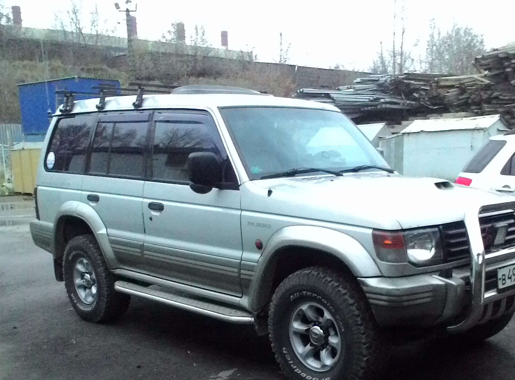

У меня стоят от "волги", 4 штуки, но по высоте они, да, маловаты, кронштейны и поперечины близко к крыше, пришлось их доработать по высоте с помощью болгарки и сварки. По прочности вроде хлипковаты, однако кронштейны погнулись лишь тогда, когда возил по 0,5 куба досок, двухметровая дюймовка 64 доски, а это около 400 кг, но тогда и водостоки даже чутка просели, не стОит больше так делать, но тогда надо было очень.lelik85 писал(а):Доброго времени суток,подскажите от чего подойдут поперечины на крышу,рассматривал от хантера,но не уверен что подойдут по высоте....
У меня стоИт спойлер люка, и если одну поперечину поставить впереди него, то на ходу шумит, сильно, поэтому я ее ставлю назад, и тишина до 120 кмч, а переставляю вперед если только что-то очень длинное вожу. Как выглядит нафотке видно. Те, что у тебя на фотке, от хантера, я думаю получше будут, но высоту надо померить. А то что ржавеют то да, но это беда у всех почти, лечится краской из баллончика.

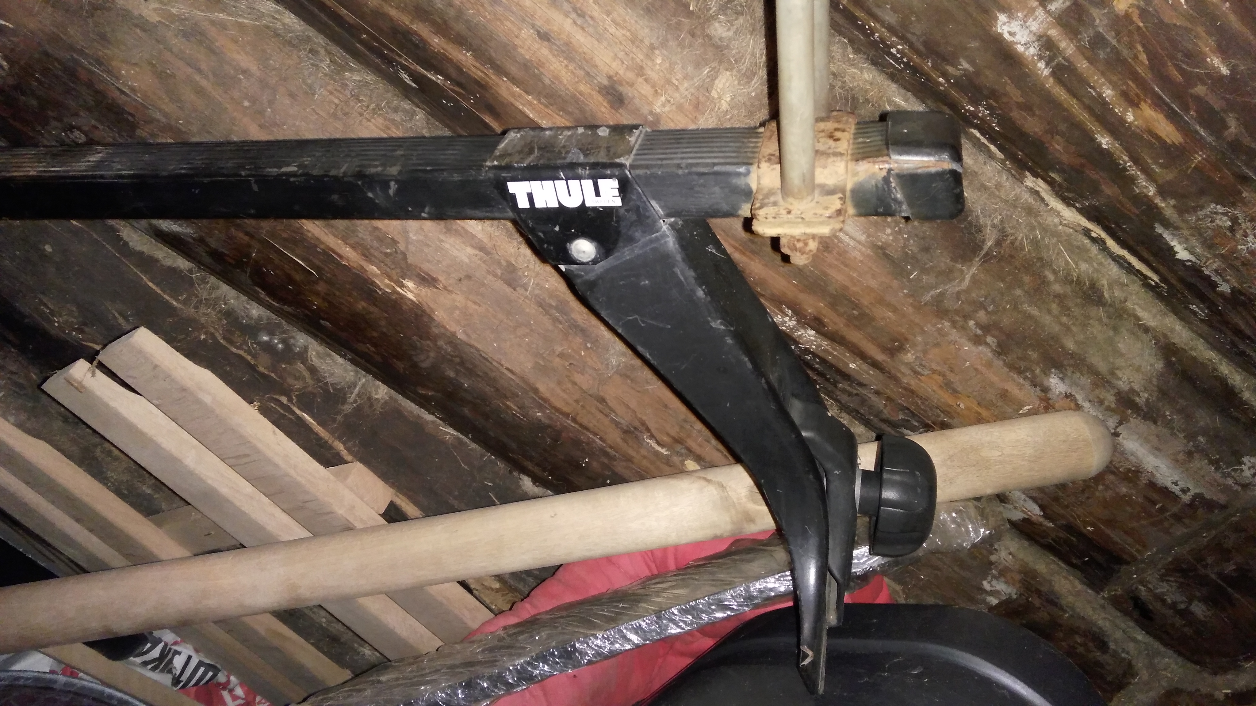

У меня Тулевские стоят. Не ржавеют, не гниют. Чего только не перевозил на них... В следующие выхи могу попробовать их осмотреть на предмет номеров, но не уверен, что есть на них... Надо мне только в субботу прямо тут напомнить... ))

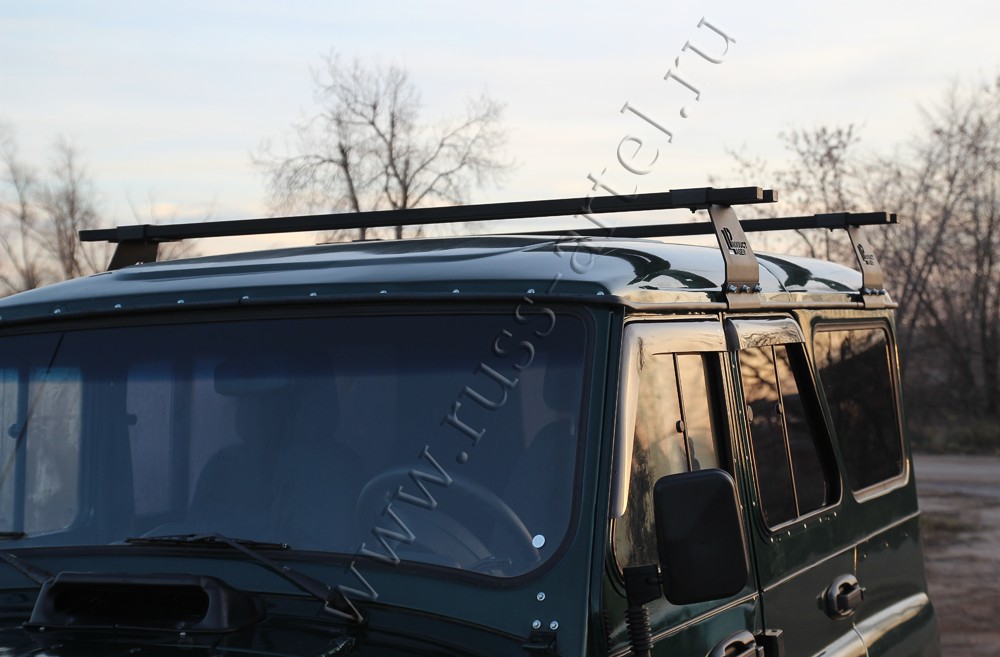

Re: Поперечины на крышу паджеро 2
А не подскажешь где ты их покупал?Nbf писал(а):У меня Тулевские стоят. Не ржавеют, не гниют. Чего только не перевозил на них... В следующие выхи могу попробовать их осмотреть на предмет номеров, но не уверен, что есть на них... Надо мне только в субботу прямо тут напомнить... ))
- lelik85
- Сообщения: 240
- Зарегистрирован: 01 сен 2013, 13:40
- Двигатель:: 6g72 МКПП,GW4G15B МКПП
- Мой автомобиль(и):: Паджеро 2,HAVAL H6
- Откуда: Москва. Измайлово. Новогиреево. Волоколамск
И да, от чего они?Nbf писал(а):У меня Тулевские стоят. Не ржавеют, не гниют. Чего только не перевозил на них... В следующие выхи могу попробовать их осмотреть на предмет номеров, но не уверен, что есть на них... Надо мне только в субботу прямо тут напомнить... ))

Таки собираюсь - поэтому и говорю, что в субботу машину возьму и на багажник посмотрю.алексей - Маленький Мук писал(а):Пашав субботу ДОМИНО
надеюсь ты будешь
Какие то универсальные, под водостоки и прямоугольные поперечины.lelik85 писал(а):И да, от чего они?
Где покупал - думаю не имеет значения - багажник этот у меня десять лет, как минимум... ))

Вот как то так. Никаких номеров нет, только цифра 01 выбита внутри на каждом креплении.
