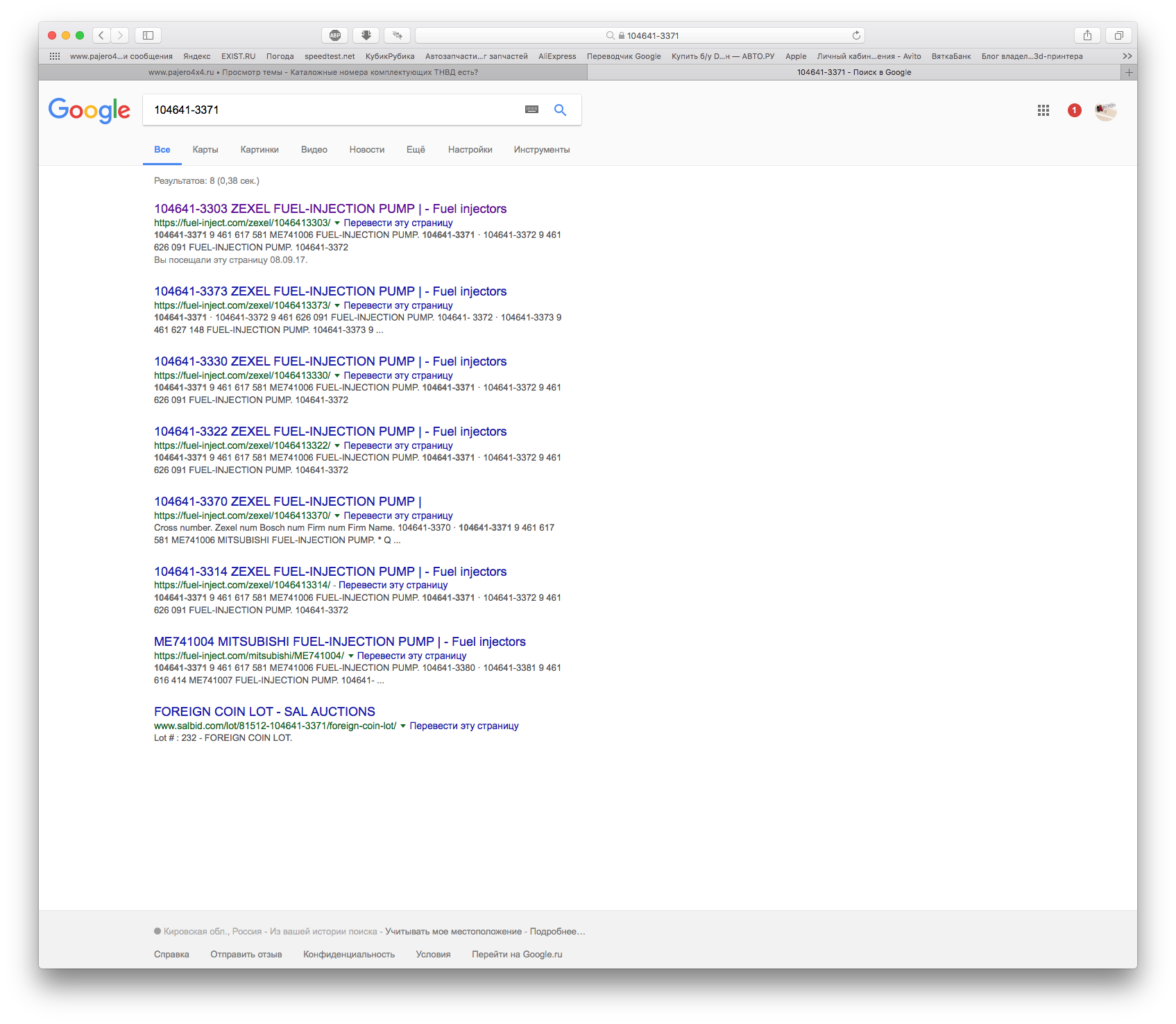

ребят а номер каталожный зексель плунжера кто знает? тнвд механический на нём набито вот это PUMP NO 104641-3371 ниже NP-VE4/11 F2000 RNP 1531
нужен номер ремкомплекта и плунжерной пары...хотелось бы бош или зексель... а то предлогают какой то "вайфу",что за китай я не знаю,хотя убеждают что на автобусы мерседес ставили и на камазы эту фирму,и типа ездят нормально... может кто ездил на таком?

Re: Каталожные номера комплектующих ТНВД есть?
вадим45 писал(а):ребят а номер каталожный зексель плунжера кто знает? тнвд механический на нём набито вот это PUMP NO 104641-3371 ниже NP-VE4/11 F2000 RNP 1531
спасибо...
