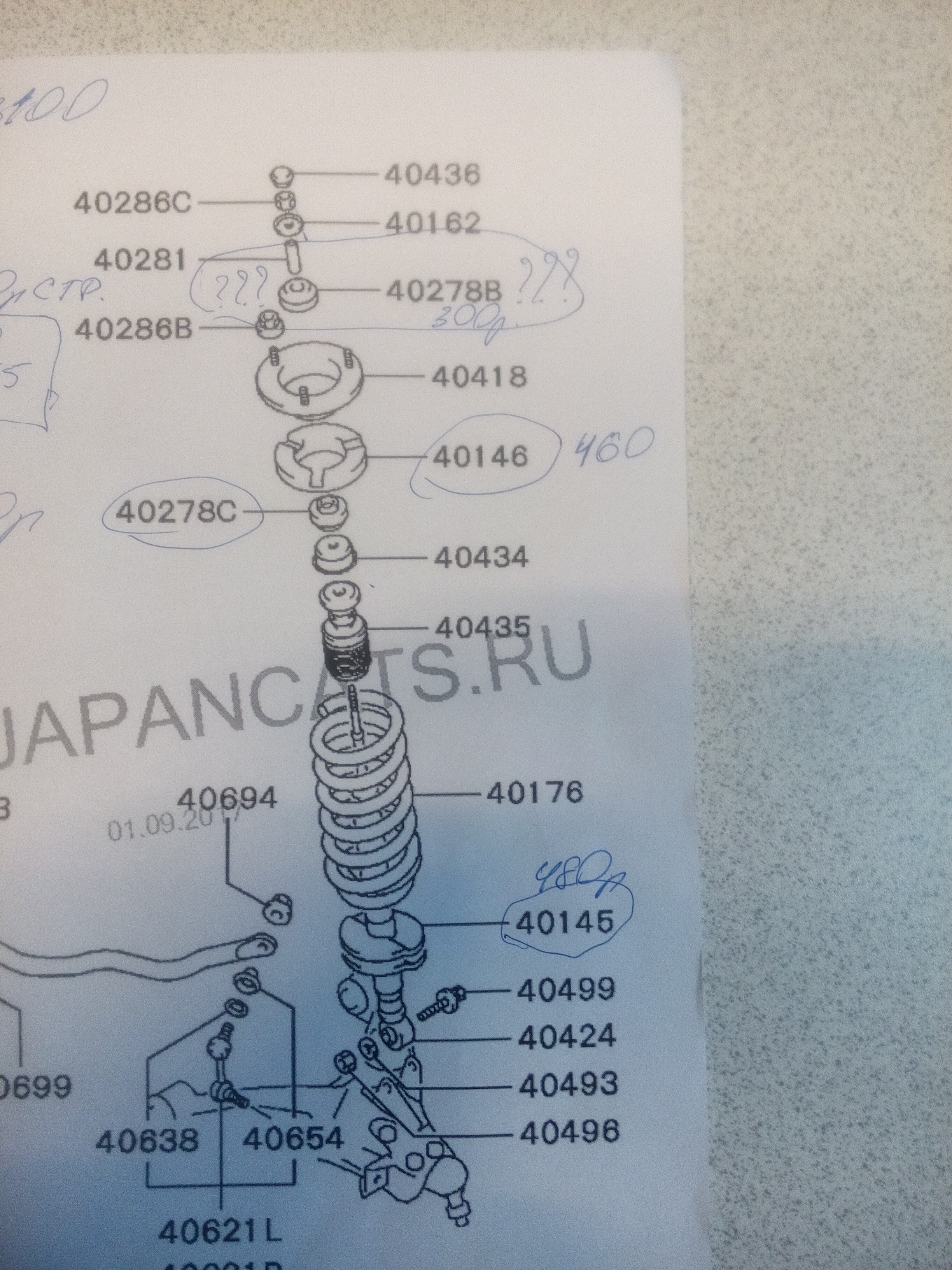

Всем привет ,заказал себе новые аморты и к ним всякие резинки ,есть вопрос ,нужна ли деталь под номером № 40281,и за что она отвечает ?? Я так полагаю это металлическая втулка и износу не подлежит . Кто разбирал ,подскажите пож-та .

Есть великий шанс, что втулка эта намертво приржавела к штоку. В принципе, можно подобрать от Нашемарок/Иномарок.
У меня одна снялась еле-еле...после нагрева газом. Очень сильно корродированная. Пришлось оставить как есть, тк время было позднее, а с утра в дорогу.
Советую подготовиться, если очень долгое время амортизатора не меняли.

У меня с ними все в порядке было, сколько раз ни снимал. И да, разумеется, покупать новые смысла особого нет, вечная деталь.
За что она отвечает? Она скорее "дистанционная", чтобы ты не перетянул резинки. При затяжке гайка стагивает резинку пока не упрется во втулку, которая выполняет роль ограничителя.

В прошлом году снимали аморты ,правда я не присутствовал при этом ,в сервисе делали , меняли нижние втулки .Все резинки заказал.а вот эту деталь нет . В магазине сказали металлическая втулка ,смысла ее покупать новую нет . Да и стоит она не 40 р,а 400 рhc2hunter писал(а):У меня с ними все в порядке было, сколько раз ни снимал. И да, разумеется, покупать новые смысла особого нет, вечная деталь.

В этой теме есть фото всех деталей.http://pajero.pro/bbs/phpBB2/viewtopic. ... 9&t=120171Евгений 56 писал(а):есть вопрос ,нужна ли деталь под номером № 40281,и за что она отвечает ?? Я так полагаю это металлическая втулка и износу не подлежит . Кто разбирал ,подскажите пож-та .

Глянул видос,спасибо за ссылку. Все важные резинки купил(оригинал) ,кроме металлической втулки .Но думаю она не изнашивается ,судя по тому в каком месте она стоит .daitona писал(а):В этой теме есть фото всех деталей.http://pajero.pro/bbs/phpBB2/viewtopic. ... 9&t=120171Евгений 56 писал(а):есть вопрос ,нужна ли деталь под номером № 40281,и за что она отвечает ?? Я так полагаю это металлическая втулка и износу не подлежит . Кто разбирал ,подскажите пож-та .
