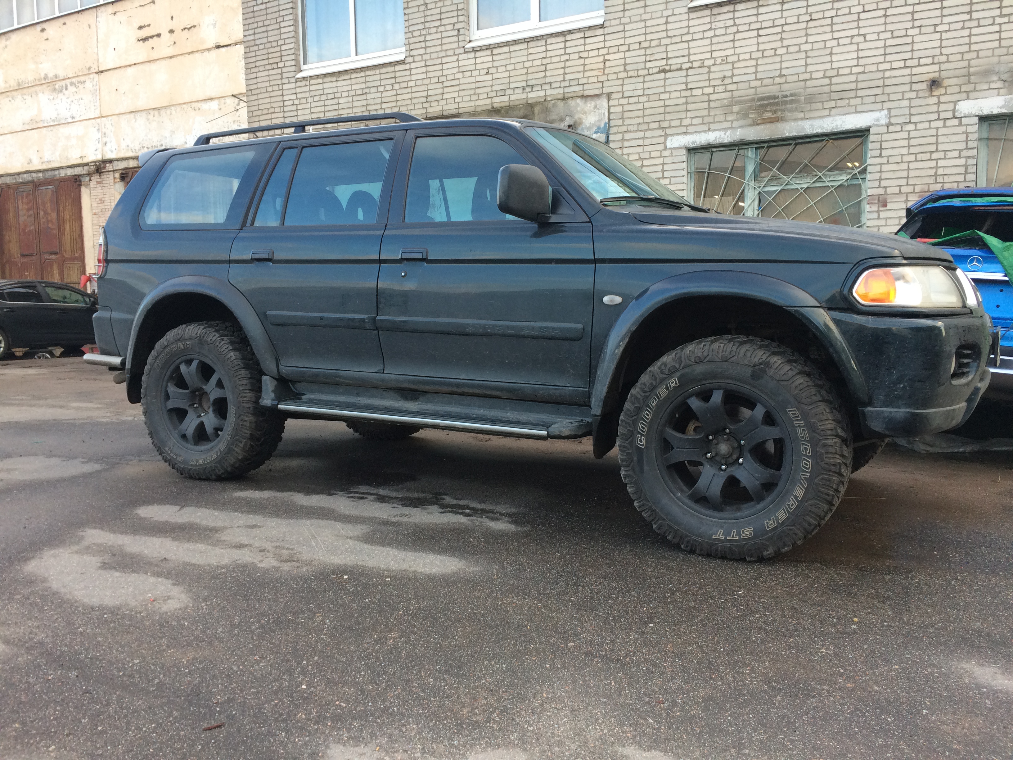

Какой максимум лезет па МПС 2002 без лифтов, или ссылку на тему обсуждения. А вообще интересует 285/75/16 лезет?

нормально не влезет

kyzya11 писал(а):нормально не влезет
а за что цепляет? если с подизношенным протектором взять?

Al352 писал(а):Какой максимум лезет па МПС 2002 без лифтов, или ссылку на тему обсуждения. А вообще интересует 285/75/16 лезет?
У меня Купера 285/65-18.стояли,брызговики подрезал.блин вспомнил,сзади пружины владовские,а с переди торсионы накрутил

Без лифта 265/75 влазят без доработок
Отправлено с моего BV6000 через Tapatalk
Pajero Sport 3 л АКПП, 2007 г, SS, STT 285\75\16 с резаными крыльями, силовик от Pajero Shop с доработкой МШУ + китайская Electriс Winch 12000, Ci-Bi в подочечнике, бокс на крыше. В гараже ждет задний с калиткой.
