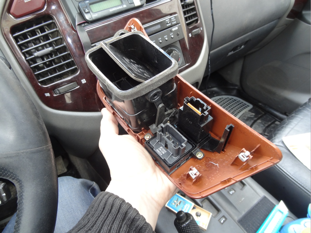

Доброго дня всем!
Подскажите пожалуйста, как снять декоративные решетки ( которые под дерево)справа и слева на торпеде. Ничего вразумительного не нашел. В мануале только картинка, а как сеять несказано. И ковырять на обум не хочется. Спасибо!

выдрать ))
кроме шуток. на себя выдираются. подцепить чем-то с любого боку и выдрать

Они на пистонах что ли?

да. там такие защелки железные фигурные.

Вот спасибо огромное!!! Пойду пробовать

Да, решетки снимаются поддеванием отверткой с разных сторон. Только оберни сначала тряпкий, чтобы не пацарапать ничего. Я когда снимал, отвертка соскользнула и полоснула немного по дереву.
