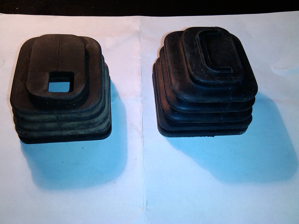

Пыльник вилки сцепления ещё посмотри. Обычно у всех в хлам. Подходит от Киа Соренто , цена погуманнее. Номеров скажу, если что. Ещё у многих пружинка-пластинка оторвана на вилке. Подходит от такой же вилки ВАЗ 2101. Отверстие только ещё одно сделать. Купи, чтобы потом не бегать. Она рублей 80 стоит, вся вилка в сборе

Пыльник от киа не сосвсем подходит на выходе в отверстии вилки чуть подругому

Да. Он под штамповку сделан, у нас цельная вилка.Обрезаешь чутка и нормBORIS.B писал(а):Пыльник от киа не сосвсем подходит на выходе в отверстии вилки чуть подругому

А что за кипишь вокруг пыльника вилки?
Его ж на ходу прям поменять можно. Ставь любой - поменять не проблема.

скажиCaptain Sergio писал(а):Пыльник вилки сцепления ещё посмотри. Обычно у всех в хлам. Подходит от Киа Соренто , цена погуманнее. Номеров скажу, если что.

40 тыщ на порванном пыльнике, не замечаю что хуже что то работает ,а не меняю по тому что все закуплено, жду конца сцепы, а она работает!да закуплено все exedy усиленное ,года 3 назад, но как то подозрительно больше не продают это усиленное мож кто знает?

ME600761 я ставил. Сейчас посмотрел - 650 стоит. Родной от 1600. Думаю есть смысл заморочиться. Фото не мое. Справа аналог, слева наш.vito писал(а):скажиCaptain Sergio писал(а):Пыльник вилки сцепления ещё посмотри. Обычно у всех в хлам. Подходит от Киа Соренто , цена погуманнее. Номеров скажу, если что.

Поменять то можно. Только он развалится ровно в тот момент, когда Ты вилку вынешь. А бегать искать пыльник когда дело делать надо - лучше сразу посмотреть и купить заранее. Как то так (с)Nickolas писал(а):А что за кипишь вокруг пыльника вилки?
