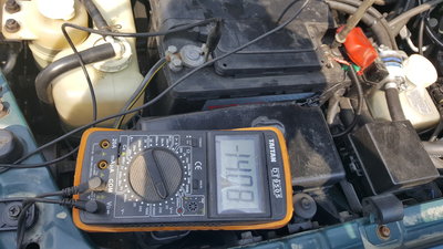

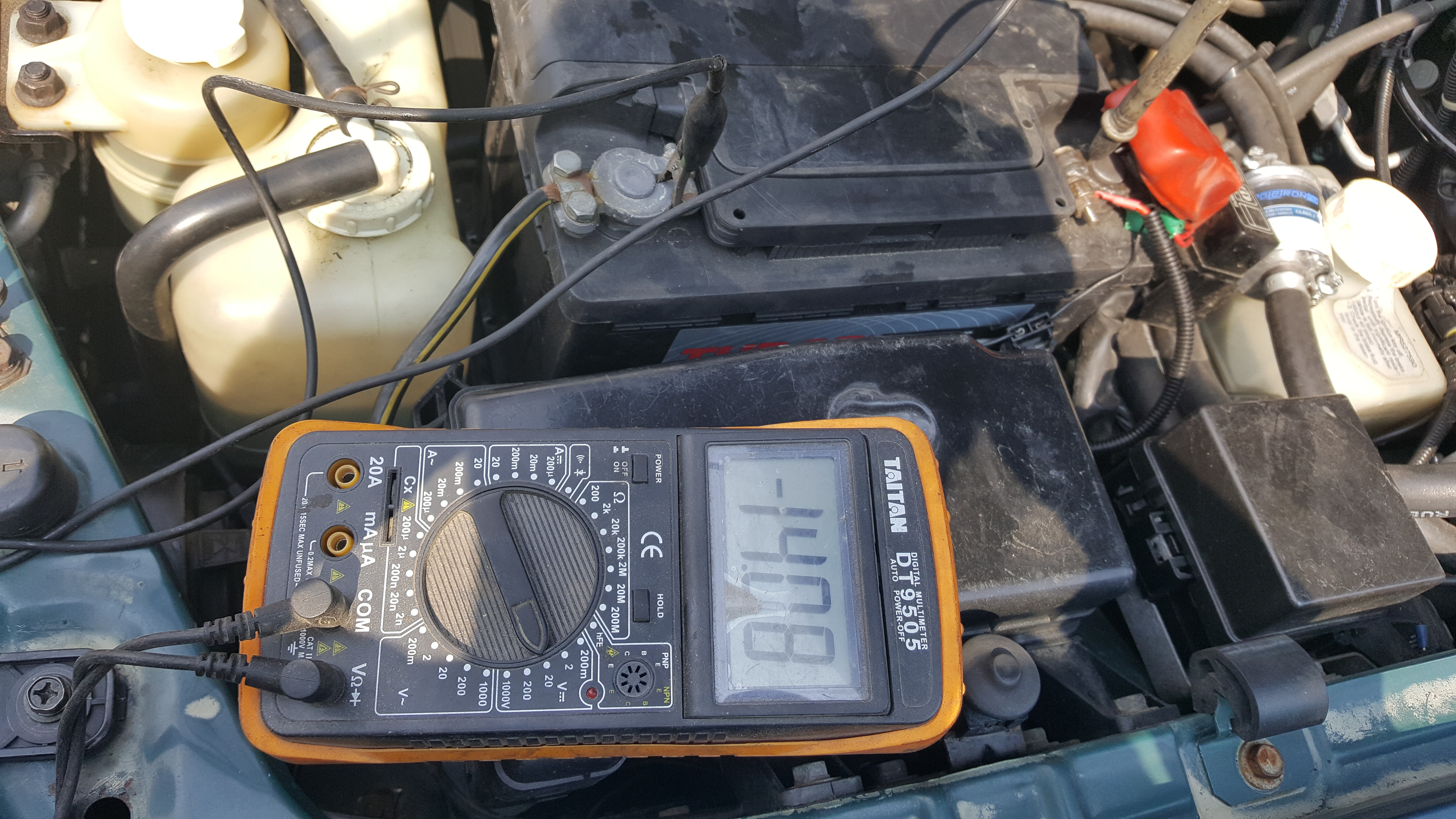

Всем доброго времени суток, подскажите пожалуйста у меня проблемка. Заводишь авто все хорошо и прекрасно, поехали все нормально, проехав несколько километров останавливаюсь, ставлю на "P", начинают мигать лампочки на щитке приборов "ANTILOK","BREAK","N" и еще тухнут лампочки заднего привода. Все остальное работает нормально.
Начинаю движение все тухнет. При этом несколько раз гонял на сканер-ошибок нет. В течении дня эти ошибки могут не появляться.
Уровень жидкости в автомате, гидраче в норме.
куда копать подскажите пожалуйста.

На заведённом моторе сколько вольт на аккамуляторе???

Вольтметр стоит дешевле диагностики на сканере. Мерить надо в момент включения цветомузыки.

блин сканер какой не знаю, по вольтметру понял, завтра сделаю

Подвесьте вольтметр на колодке диагностике, первая нога и корпус, и смотрите что там происходит.Евгений25рус писал(а):спасибо, понял, начнем копать на выходных.
Есть напряжение не моргает, нет моргает.
Величину не скажу, специально не измерял.
